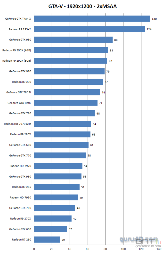

Merci les mecs de vos retours , alors pourquoi une gtx 770 ?
En faite je m'étais mis 200 euro comme budget pour la carte graphique l'équivalent d'une gtx 660 , carte graphique recommandé pour faire tourner gta 5 (sur le site nvidia ) , mais j'ai obtenu une gtx 770 pour seulement 180 euro. Je pense que c'est largement suffisant pour l'instant après peut être que je la changerais .

Oui je sais qu'il vaut mieux une meilleure carte graphique qu'un meilleur processeur mais la carte graphique est déjà achetée donc c'est trop tard, donc un i5 suffis pour jouer correctement a a gta 5 vous dite ?
Au niveau du budget là j'étais à 1000 euros avec cette config mais si je peux descendre s'arrangera ma portefeuille : D, je veux surtout de quoi faire tourner gta 5 au moins en moyenne qualité avec 50 - 60 Fps minimum si possible sans dépenser plus 1000 euros .

gta 5 je sais pas vraiment comment il tourne avec une 770 pour répondre a ta question mais je pense que c'est possible de le faire tourner a 60fps sur un écran 1920x1080 mais tu va devoir faire un compromis dans les options graphique.

Bon au final je me demande si je devrais pas prendre une gtx 970 tant pis pour la 770 a la limite en SLI , on pars sur un i5 du coup l'alim de 600 watt toujours bien ?
J'ai un budget d'environ 1200 OS compris si jamais vous voulez me conseiller une config
Re: Avis pc
La GTX 970 est la meilleure carte si tu as le budget.
