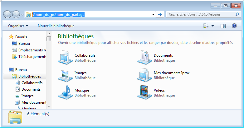

As-tu fait la même manipulation du réseau domestique des deux côtés ?
Parfois, le lien n'apparaît pas dans le dossier réseau mais tu peux quand même accéder à l'autre ordinateur en réseau de cette manière :
- Tu ouvres une fenêtre explorateur Windows.
- Tu tapes l'adresse du partage comme dans l'image.
Une fois le dossier ouvert tu peux créer un raccourci pour ne plus avoir à refaire la manipulation.
