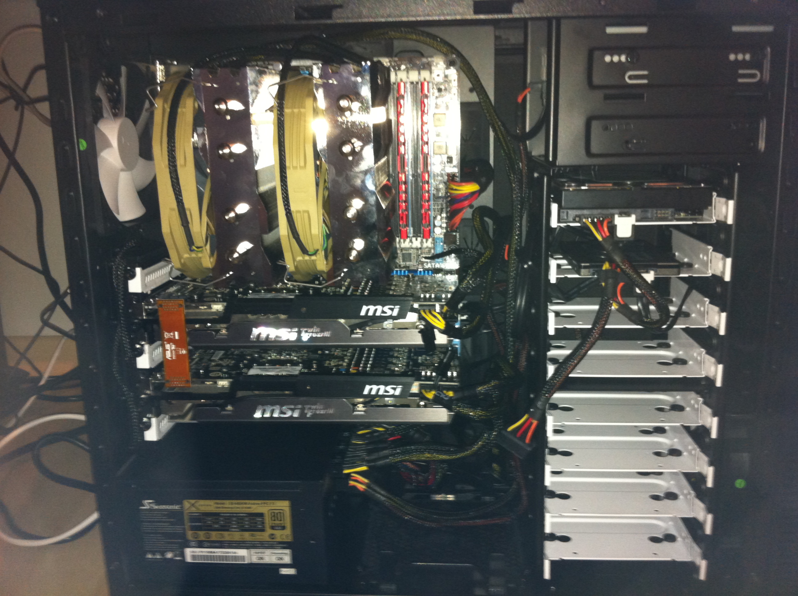

Me voilà avec un pc qui déchire :cool: et tout ça grâce à vous :biere:
Des photos de ma config (avec les câbles un peu mieux ranger lol)

Regarde sur mon retour, j'ai le mm boitier que toi, 2 cg aussi, la mm alim, ca pourra t'inspirer pr le cable management ;) fait passé tt les cable derrière la CM.
Pr les temperatures regarde avec GPU-Z, j'imagine qu'avec MSI afterburner tu dois pouvoir aussi, mais ne l'ayant jms utiliser.. :) tu as moyen de faire une video pr qu'on se rende compte de la différence de bruit en fonction des différents % au niveau de la ventilation ?

Ça le fait pas trop les ventilos jaune je trouve ^^
Si tu veux améliorer ton cable management tu peux mettre tes dd dans l'autre sens.

Bah question couleur ca peut pas etre pire que Noctua xD pis bon vu qu'il a pas de boitier fenêtre c'est pas vraiment important.

Tonton Flingueur a écrit :Regarde sur mon retour, j'ai le mm boitier que toi, 2 cg aussi, la mm alim, ca pourra t'inspirer pr le cable management ;) fait passé tt les cable derrière la CM.
Avec MSI afterburner t'as un panneau qui t'affiche les températures, les vitesses des ventilateurs, et qui te permet de contrôler les vitesses des ventilateurs.
Regarde mon retour, par exemple ;)
Pour le cable management, tu pourrais aussi mettre le DD à l'envers, pour avoir la prise SATA et d'alimentation derrière la cage pour DD, ça fait plus propre.

Je vais changer pour les disques dur je vais voir ce que sa donne.
Par contre je ne sais pas si j'ai bien mis le ventirad dans le bon sens et d'ailleurs j'hésite à mettre un ventilo dans le haut de la cage.

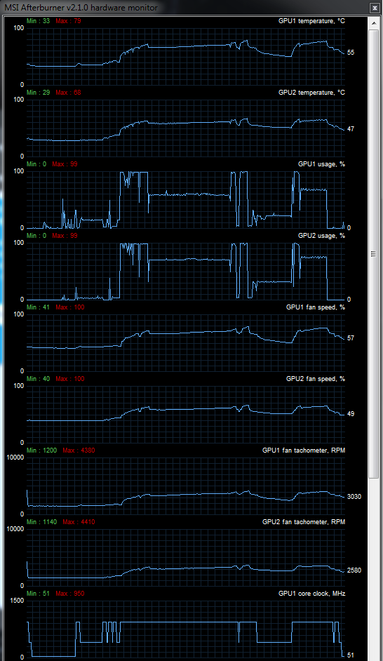

Pour msi afterburner c'est en anglais j'y comprend rien. Je ne sais pas comment simuler un 40% 60% 80% ...

Profite pr mettre tt les cable derrière la carte mere ;)
Pr MSI AF, doit bien y avoir une sous-catégorie "fan" ou autre ?

petit rappel de la config :desole:
Pour les t° tu as HwMonitor qui est pas mal ;)
Mais bon , si ton processeur est à stock il va s'enrhumer ...
Pourquoi ne pas avoir installer les ventilo du rad processeur dans l'autre sens ? car là c'est pas top , tu aspire l'air juste en face d'un ventilo qui extrait l'air de ton boitier .....

Badboy Records a écrit :Je vais changer pour les disques dur je vais voir ce que sa donne.
Tu vas dans settings puis fan et là t'as un graphique que tu peux modifier (regarde la vidéo de ma config tu verras le menu, j'ai la flemme de te faire des screenshots ^^).
Sinon tu peux tout de suite régler la vitesse des ventilateurs manuellement sur l'écran d'accueil.
C'est la barre la plus basse.

Bon j'ai essayer de faire un screenshot avec msi afterburner
PS: Je viens de me rendre contre que je suis vraiment débile j'ai confondu gpu usage et gpu temperature :lolkc:

Il me semble vu la courbe d'utilisation du GPU que c'est des températures in game.
C'est bien le cas? Tu jouais à quoi?
Pour le moment, les températures m'ont l'air plus que correctes.
Tu pourrais lancer Furmark quelques minutes (15-20) et nous faire un screen juste avant la fin?

J'ai juste tester battlefield 3 tout à fond en ultra x16 et 1920*1080 120hz
Re: Retour config Badboy Records
Bingo :)
Les températures sont excellentes.
