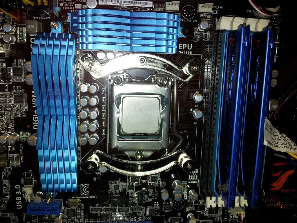

sa peut attendre car tu ne vas rien casser mais tu perd pas mal en performances de refroidissement
Go pour le mettre comme la première photo ;)
tu as besoins de démonter la carte mère pour le faire ?

Oui je pense car il faut démonter les socles donc et toussa enfin je pense que ya moyen de le faire sans demonter la CM avec un petit coup de main.

les fixations du d14 ressemblent à celle d'un nhu12p et j'avais reussis à les monter sans virer la carte mère mais sa reste acrobatique ....
Quelques doigts en plus ne font pas de mal
Re: Retour sur ma config
Il suffit d'enlever les deux arcs de cercle et de les remettre dans l'autre sens, pas besoin de virer la backplate qui de toute façon ne se monte que dans un sens.

Regarde sur cette photo, les deux pièces sur lesquelles se visse le D14 peuvent être enlevées et remises dans le sens que tu vois sur ma photo, sans enlever la backplate ;)
