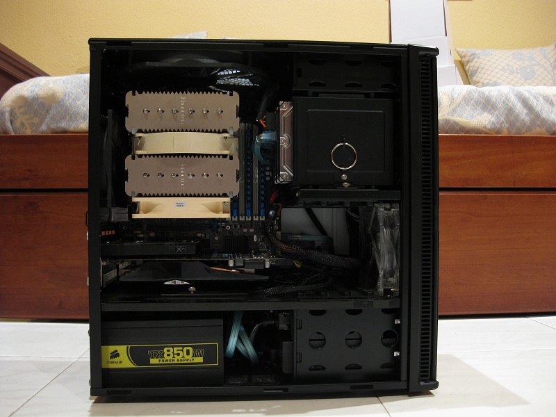

branche ta carte sur le premier port , plus performant .
un metrix est une marque de multimetre en gros.
sa permet entre autre de verifier une continuité , dans ton cas celle de ton bouton car quand tu l'enfonce il fait contact
si sa fait beep c'est bon
pour changer le bouton de place
il doit être dans se sens pour moi :
le tiens est comme sa :

tu penses que c'est juste une question d'intérrupteur ? je me rappelle que la 1er fois ou j'ai appuyé dessus il est rester enfoncé et ne revenais pas, ça peut expliquer. Maintenant il ne fait plus ça.
sinon les ventillo en facade je doit les mettres face avant ou pas ? sur les tests il le font pas systématiquement..
@miap
non le miens n'est pas comme sur la seconde photo, le ventillo du bas est vers le haut chez moi.
@miap

Ah ben ça se trouve le bouton est juste coincé.
En fait, le truc sur lequel tu appuies est attaché à l'interrupteur. Donc il se peut que l'interrupteur se soit coincé en position appuyée, et que seul le bouton soit remonté.
Ouvre la façade pour voir.
Pour le Noctua tu l'as mal mis, le ventilo du haut du boîtier est censé sortir de l'air du boîtier, et celui de ton noctua est censé souffler vers le rad.
Installe le comme indiqué dans la première photo de miap.

alors c'est pas bien
comment as tu monter les ventilo du rad ? du moins dans quel sens les as tu mis ( aspiration/extraction)
Re: Retour sur ma config
En fait le D14 est livré avec les ventilos montés dessus.
Si tu n'as touché à rien tout est bon ^^
Oui c'est bien ce que je pensais mais il me fallait une confirmation, bon je ne le fait pas de suite je ne risque rien ? je suis pas sur de pouvoir le faire ce soir avant l'heure du raid :p.NB91 a écrit : Pour le Noctua tu l'as mal mis, le ventilo du haut du boîtier est censé sortir de l'air du boîtier, et celui de ton noctua est censé souffler vers le rad.
j'ai pas bien compris t'as question miap.
Les ventillo était déjà monté sur le rad quand j'ai ouvert la boite.
pour le bouton je pense pas qu'il soit coincé car j'ai retiré le haut du boitier et le bouton s'enfonce et revient bien (on entend le bruit dailleurs).
dans se cas c'est pas bon du tout car sa veut dire que ton rad aspire de l'air directement en face du ventilo de ton boitier qui lui cherche à le mettre dehors cet air chaud .......
oui voilà en fait c'est ça tu as tout comprismiap a écrit :dans se cas c'est pas bon du tout car sa veut dire que ton rad aspire de l'air directement en face du ventilo de ton boitier qui lui cherche à le mettre dehors cet air chaud .......
Dois je changer la position du rad rapidement ou ça peut attendre ?
