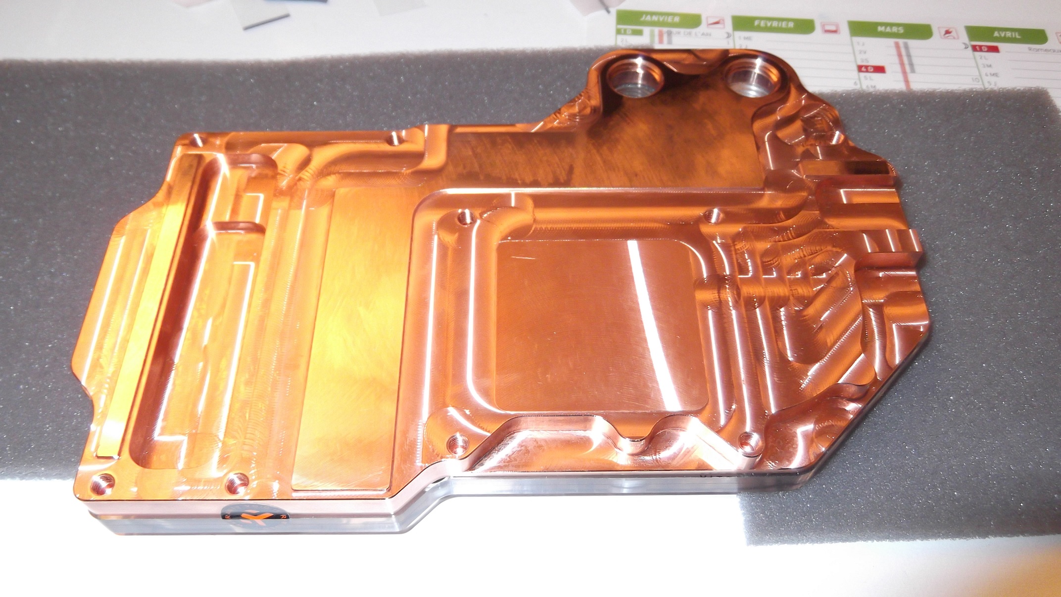

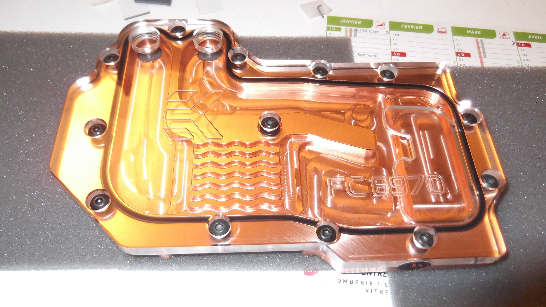

le waterblock est un EK Water Blocks EK-FC6970 avec top plexi .
le wb de la 6970 étant compatible avec la 6950
Le waterblock full cover :

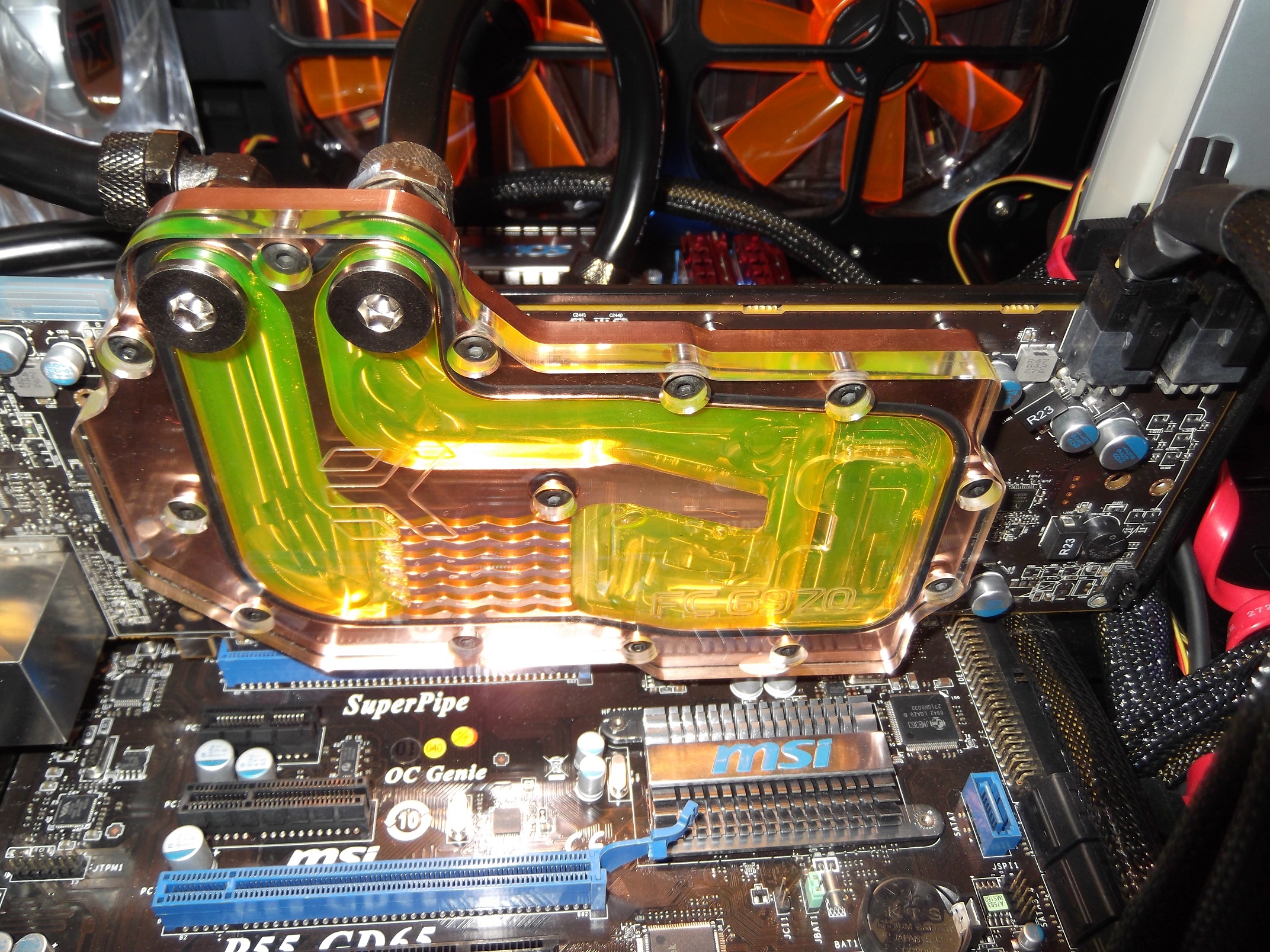

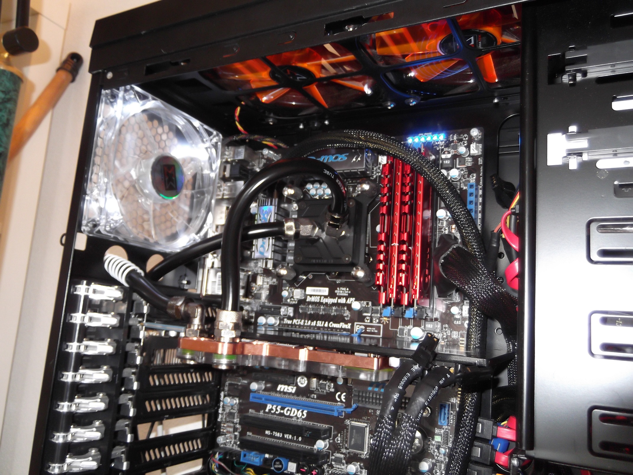

Une fois tout monter :
Le montage est relativement simple , le plus long et le plus penible c'est de découper les pads thermiques des puces mémoires et vrm.
D'ailleurs pour ces dernier je me suis tromper de pads ( il y à plusieurs épaisseurs dans le bundle et la notice est juste là pour faire jolie ) et une fois le wb fixer les vrm ne touchaient pas le wb.
J'ai donc tout démonter et tout remonter :cry:

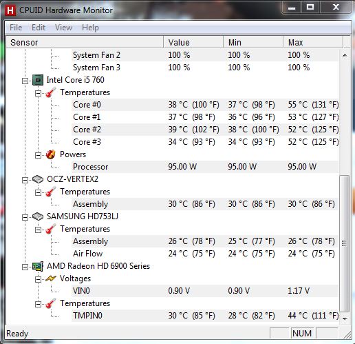

Question refroidissement c'est un autre monde , avec la carte flashé en 6970 Hwmonitor m'affiche 31° en idle et 45° après 15min de furmark.
En plus de sa la carte est juste tiède que se soit au niveaux du gpu , ram et vrm :thumbsup:

t° après 3 sessions de 3dmark11 :
la ventilation est radiateurs est au mini , de qui juste les démarrer.

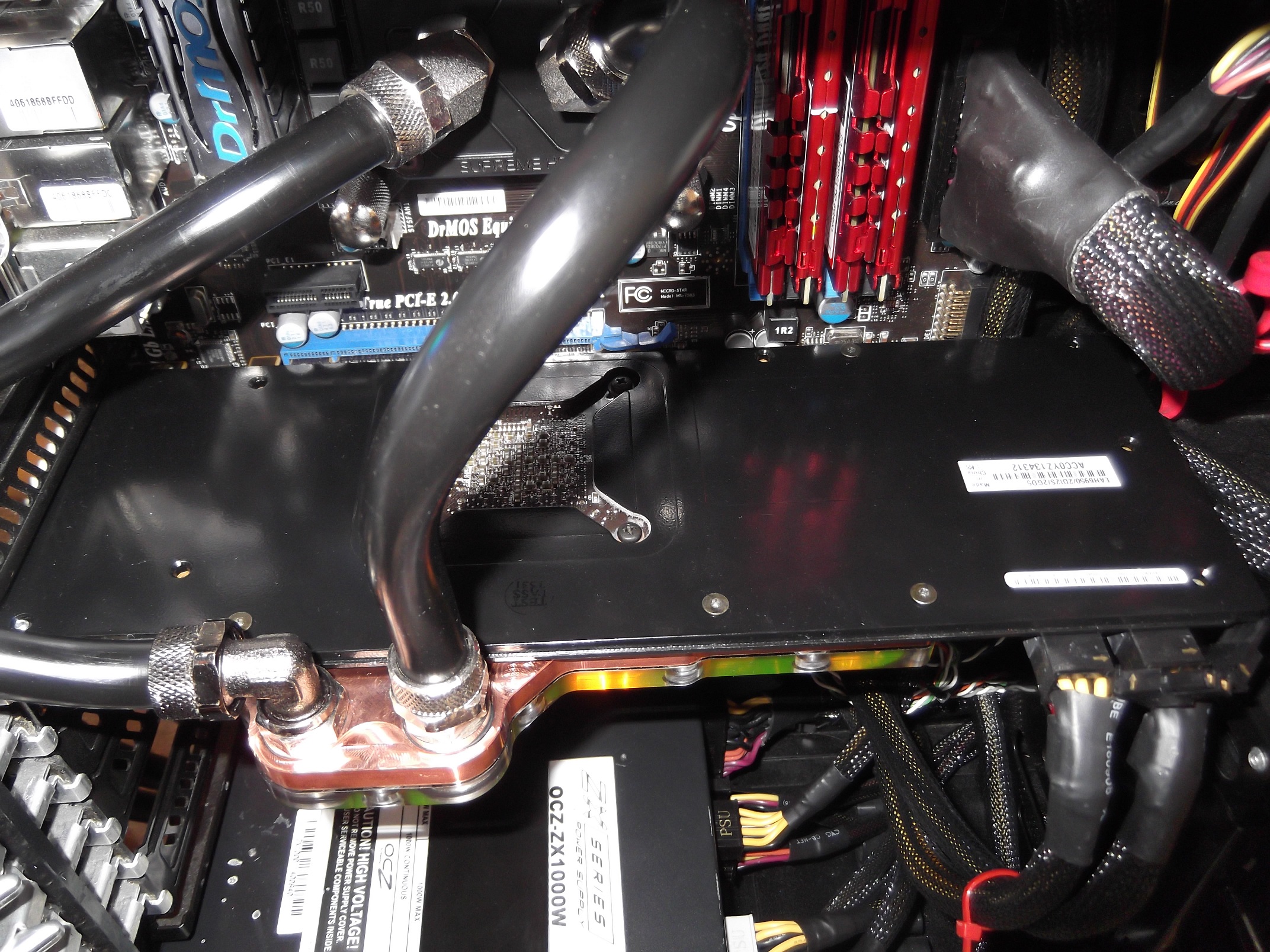

Re: Hd 6950 wc
Je serais intéressé par un photo du back plate de la carte ;)

Re: Hd 6950 wc
sa marche je te prend sa , c'est la back plate d'origine ;)
