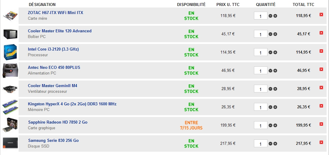

je viens de te faire un panier sur ldlc, et à moins d'avoir oubnlié quelque chose, je suis bien descendu par rapport a ton budget!

Re: config mini ITX tout terrain
C'est quoi l’intérêt du 2125?
18 euros en plus par rapport au 2100 pour 0.2 Ghz en plus c'est pas top.

ah oui merde je me suis gourré dans ma sélection :japon:

beaudsb3 a écrit :je viens de te faire un panier sur ldlc, et à moins d'avoir oubnlié quelque chose, je suis bien descendu par rapport a ton budget!
t'as oublié le SSD et un graveur. Un M4 128 serait parfait pour l'OS et les jeux : http://www.ldlc.com/fiche/PB00113847.html
Pour l'alim' chez ldlc autant prendre l'excellente BG 500 qui est vraiment pas cher. Mieux, si le budget le permet, une alim' modulaire pour te faciliter le rangement dans le mini boitier. Par exemple une Antec HCG 520M.

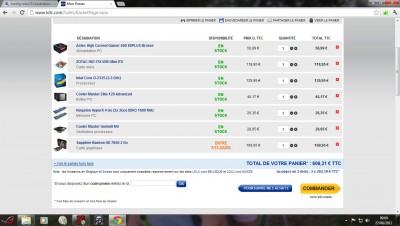

mon panier LDLC me donne ca: en dessous de 800€, donc PERFECTO ! si quelqu'un a d'autre produit bien meilleur, sans trop depasser les 800€, n'hesiter pas, je suis prenant :D
au sujet de la carte mere, quelqu'un aurai des infos dessus ? :/ meme si je ne compte pas changer, je souhaite la connaitre d'avantage, merci beaucoup tout le monde pour votre aide :D
mon panier:
mon panier:

t'est sur que 256Go ça va te suffire?
perso je prendrais plutôt un 128 pour OS+jeux (c'est largement suffisant) et un HDD à côté pour le stockage (films/docs etc...).
Edit : c'est une excellente carte mère, Zotac fait de très bons produits notamment en mini itx. Un test ici : http://www.silentpcreview.com/article1194-page1.html
Par contre je viens de voir que tu as pris 2x2Go de ram. La carte mère n'a que 2 slots, donc part plutôt sur une seule barrette de 4Go pour commencer, ça te laisseras une possibilité d'upgrade.
