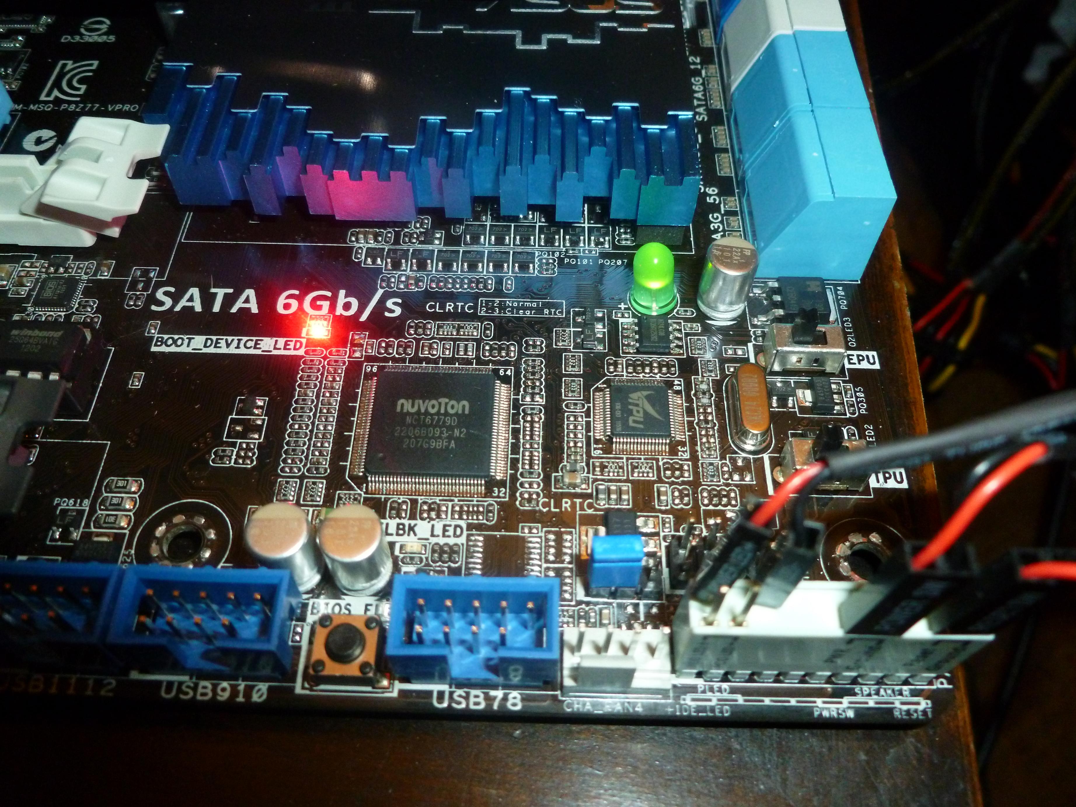

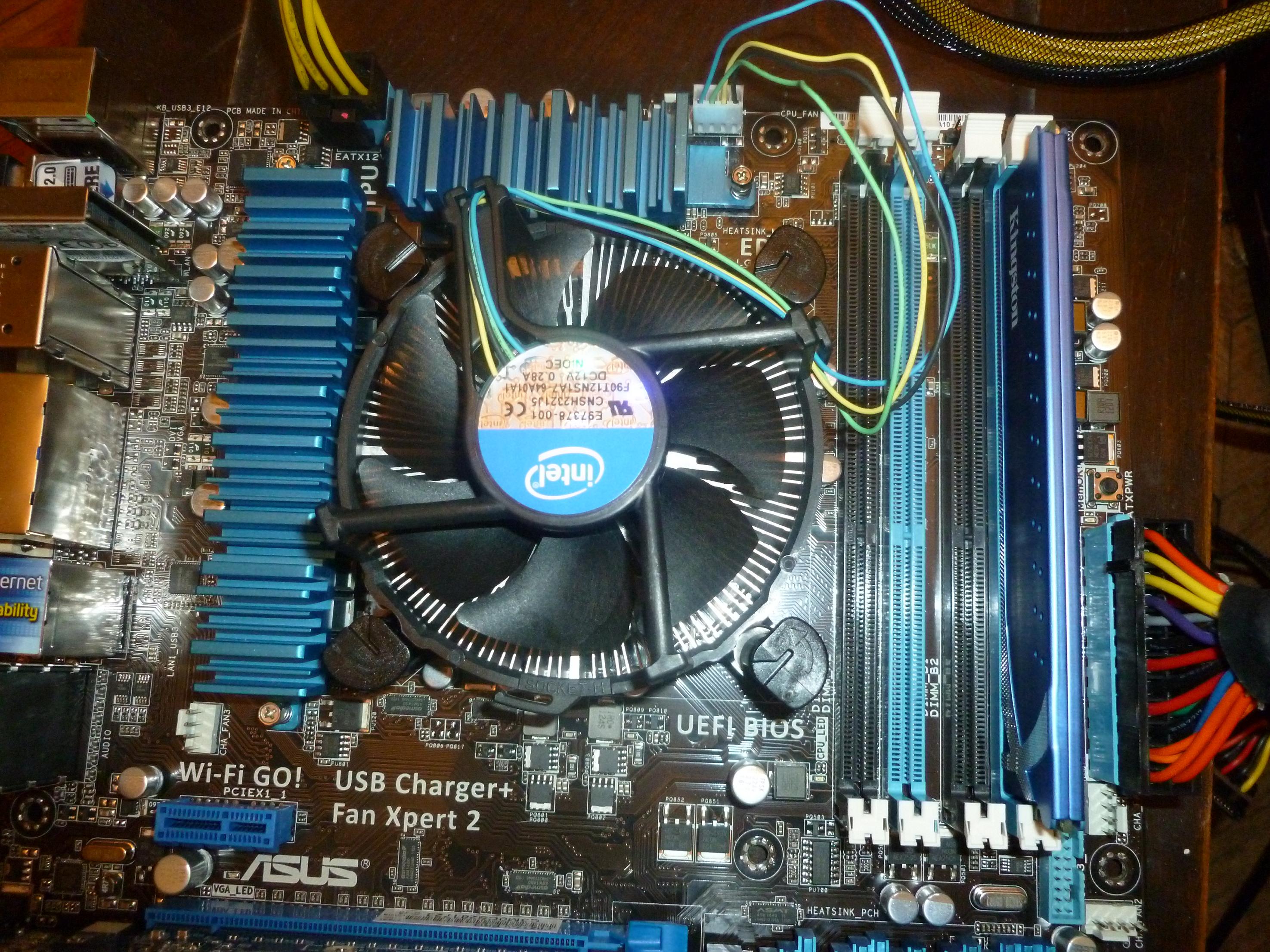

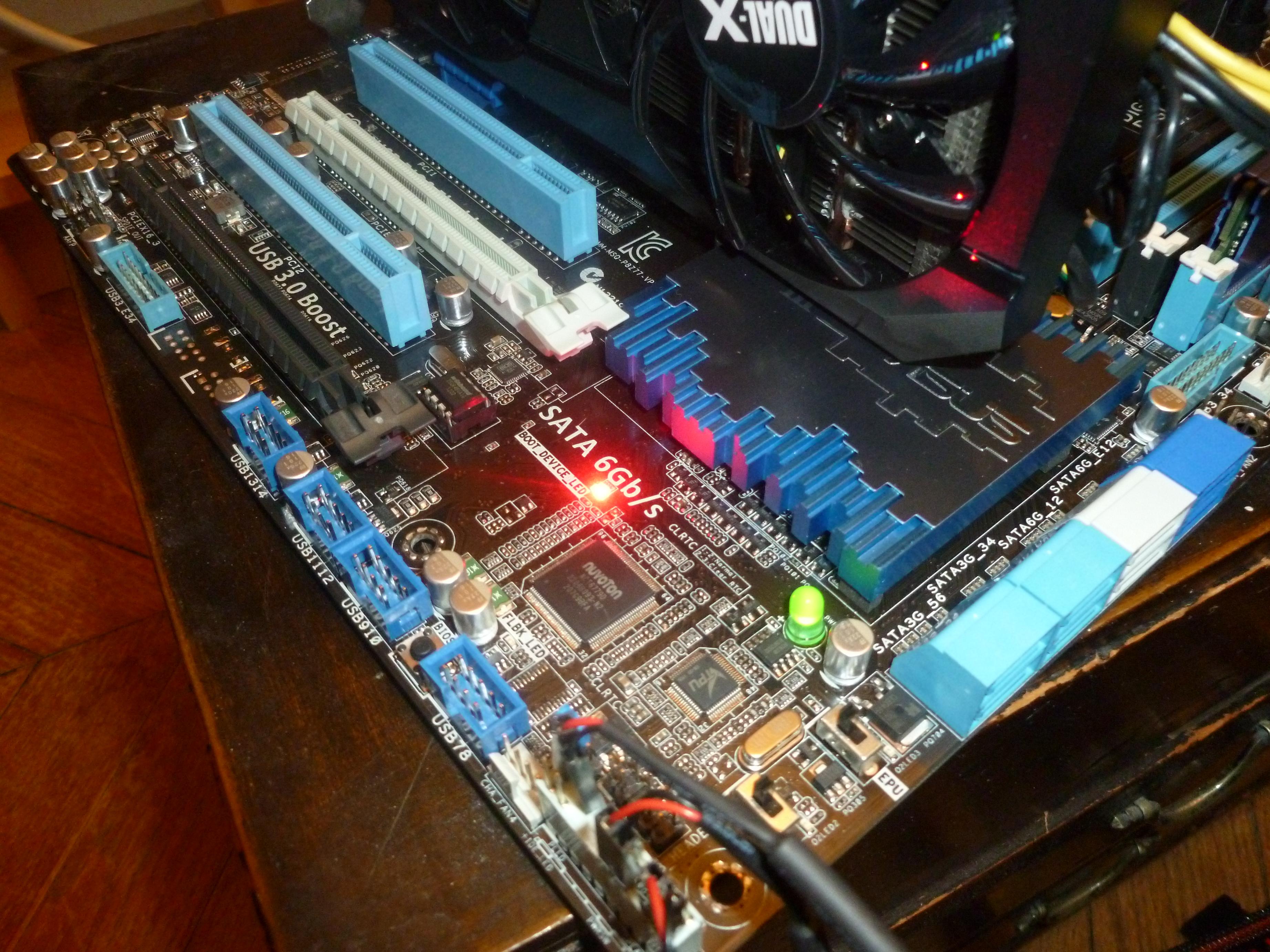

Voilà les photos!
Le branchement carte mère et CPU
(la ram n'est pas au bon endroit, je réessaye tous les slots)
La fameuse LED rouge
La carte graphique branchée, reliée par un cable DIV
(j'ai visé un peu bas ;) )

les câbles alimentation de la cg sont branchés ?
gloutOn
Messages : 22
Enregistré le : 18 déc. 2012, 15:53
Re: Boot Device Led (ecran noir)
Message non lu par gloutOn »
ouais!

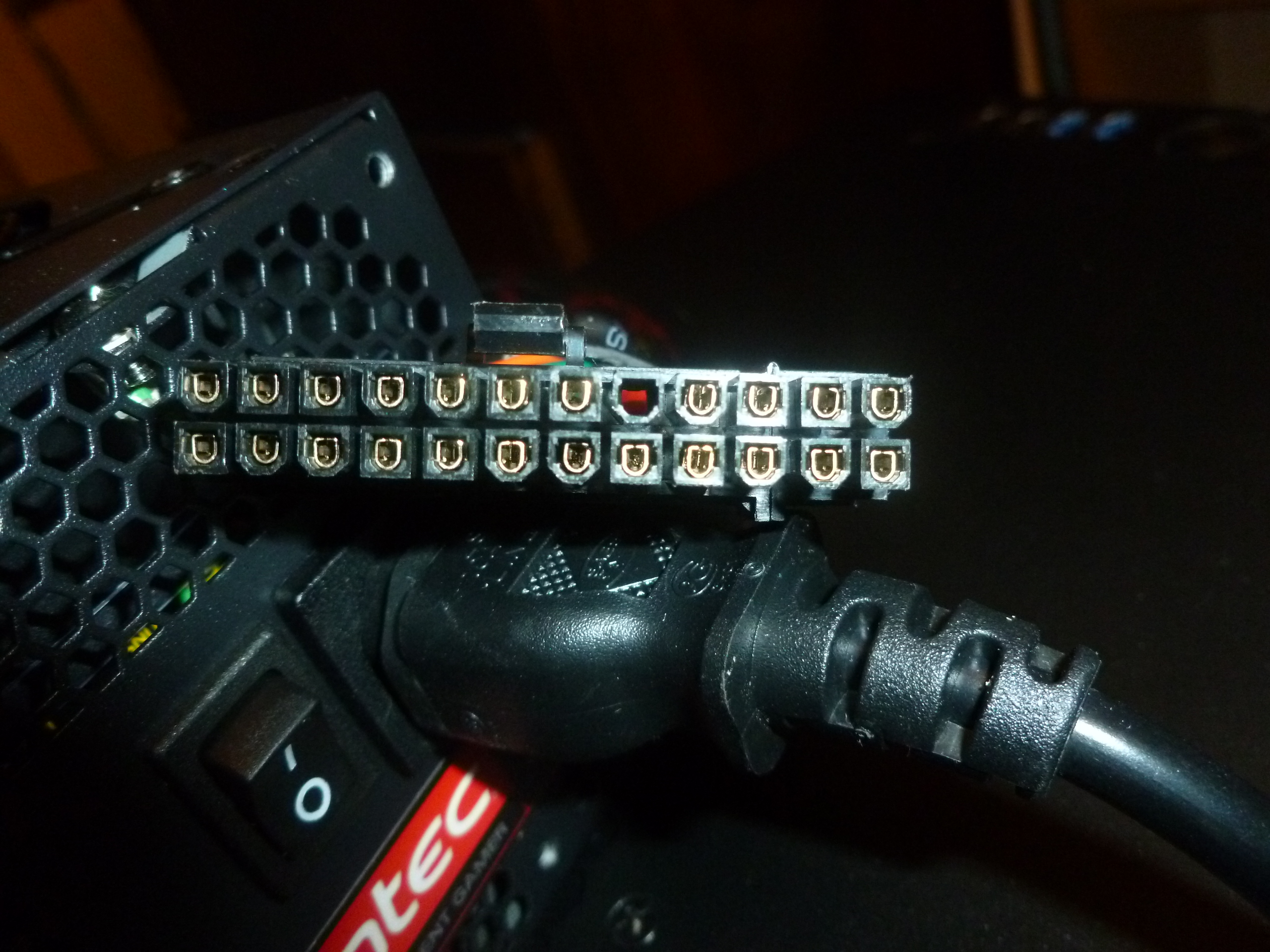

par contre j'ai trouvé une petite anomalie? sur ma broche d'alim carte mère : il a l'air de manquer un contact mais le démarrage de la CM s’exécute sans soucis...
C'est normal ou pas??
kira083
Messages : 1473
Message non lu par kira083 »
si tu ne vois aucun câble en direction du trou, c'est qu'il n'y a aucun soucis ;)
