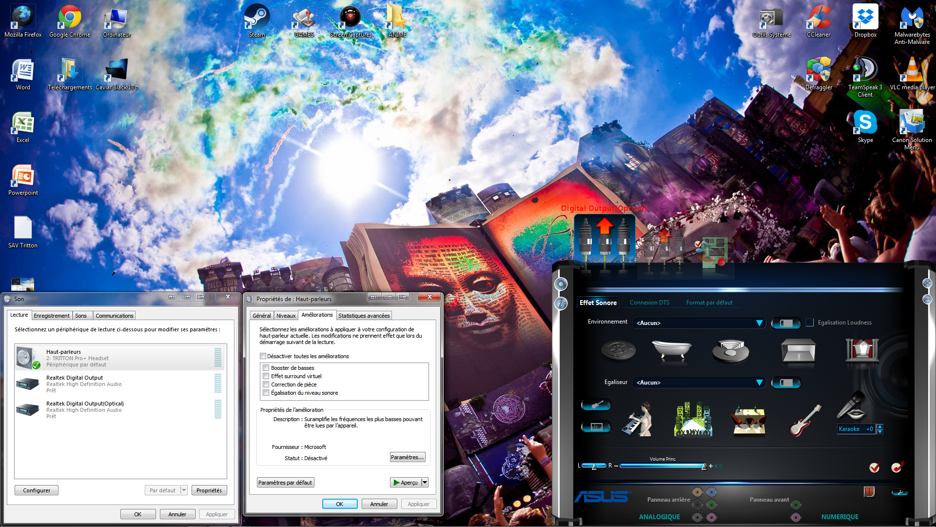

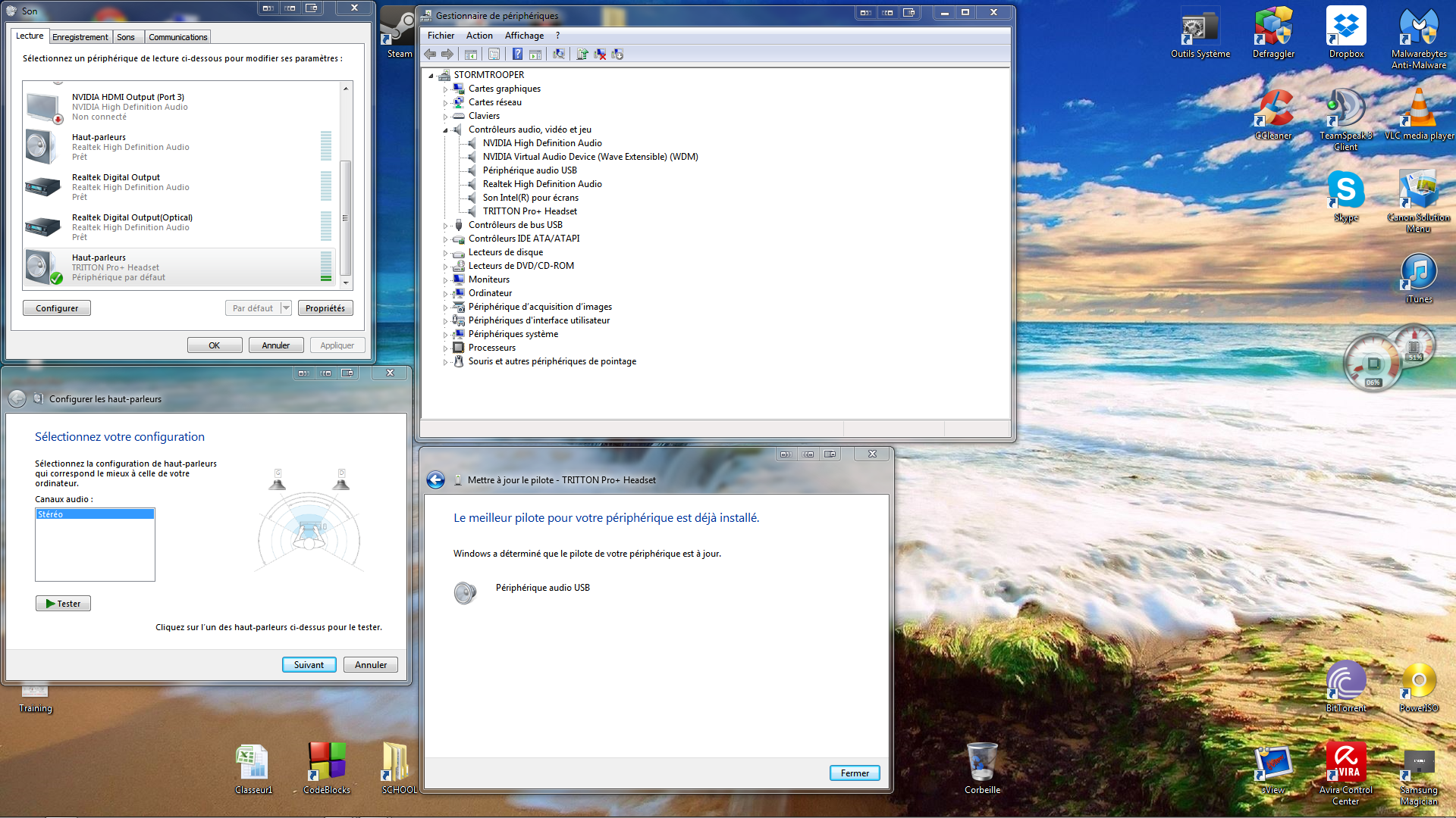

Les tests "Windows" fonctionnent aux bons endroits mais le reste pas de 5.1
En plus du bruit caverneux de ce casque ( ), j'ai précédemment testé la manipulation que tu m'as proposée il y a peu mais la seule option disponible est Stéréo comme l'indiquent les images.
Le boîtier (décodeur de canaux) a beau être relié à la prise Optique ou le casque a beau être branché en analogique (4 câbles jack + usb) rien n'y fait, tout est "Stéréorisé". Pire encore, les sons se retrouvent tous nettement au centre de ma tête... Aucune spatialisation.
J'ai récemment contacté le SAV de Mad Catz (à la base du casque Tritton) et leur conclusion semble (assez) dubitative:
"le câble semble défectueux" en résumé... Merci pour cette grande analyse mais un casque qui reproduit les sons test de Windows parfaitement (mais pas le reste) peut-il vraiment être considéré comme défectueux?? Personnellement je pense que c'est la carte-mère qui ne supporterait pas le Dolby Digital à la base? (Me trompe-je peut-être?)
Merci d'avance de votre expertise

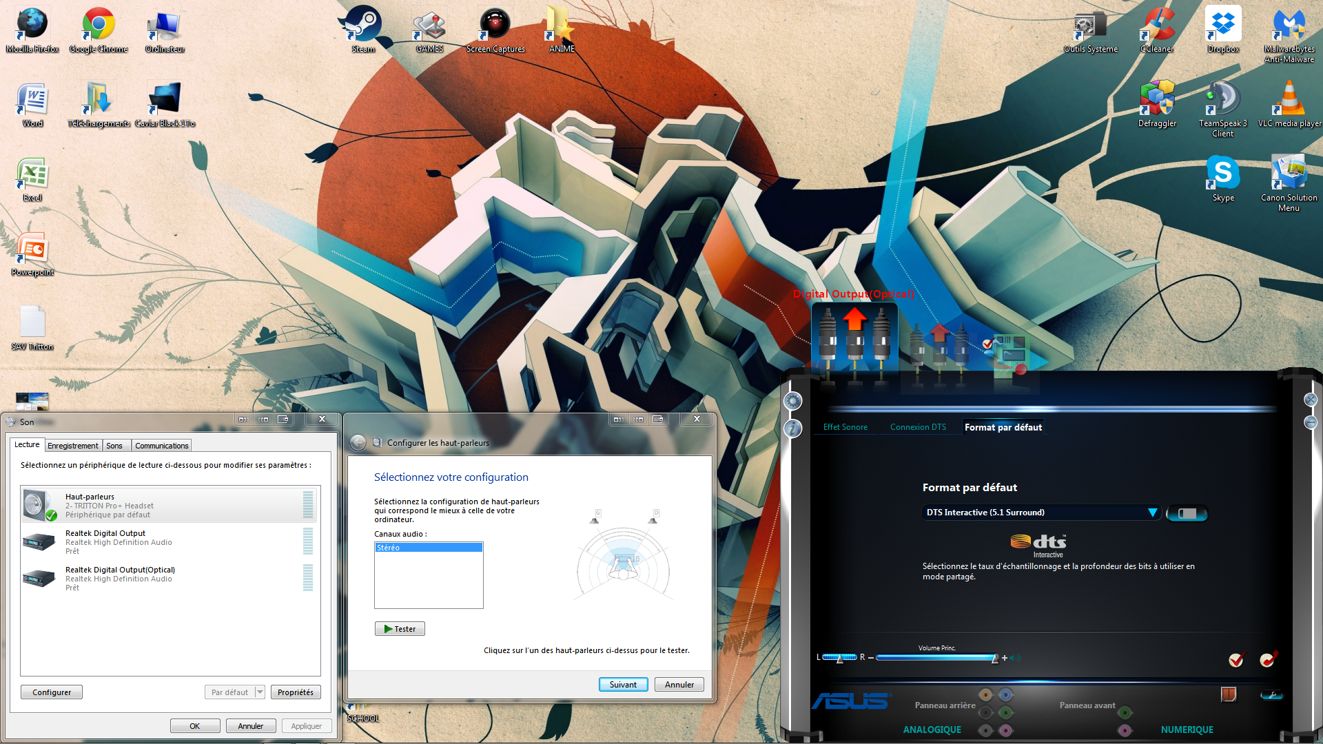

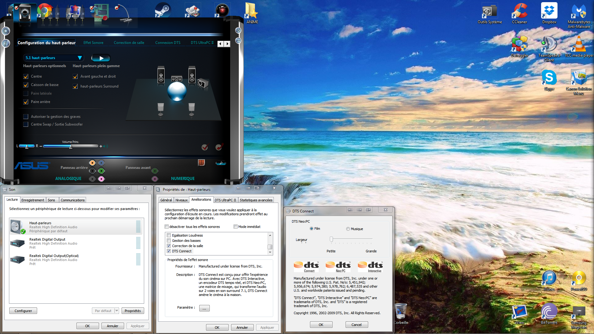

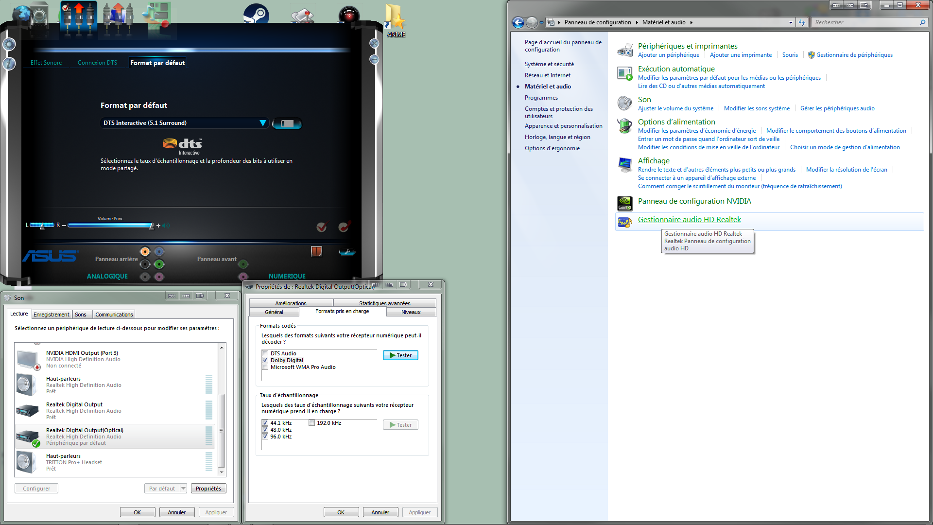

Re: P8Z77-V Pro VS Tritton Pro+
Pas d souci pour le retard; on a tous nos petites occupations ^^
De bonne capture d'image intéressante.
Alors je pensais que le boitier avait un bouton dolby qui pouvait éventuellement permettre d'encoder/émuler le son sous format 5.1,
or c'est pas le cas puisque en consultant la documentation technique, il s'avère que la led dolby digital fait juste office d'info stipulant si oui ou non le son qui arrive est en 5.1.
Pour le dolby digital live, et après recherche , a priori ça à l'air d'être indispensable pour jouer avec un son 5.1 et avec un carte son adéquate, chose qui effectivement n'est pas le cas avec ta carte son intégré.
Mais à voir avec l'option dts connect par contre.
Donc par rapport à tes screens avec connexion analogique, au lieu de l' écouteur tritton qui lui est d'office fonctionnel en 5.1 avec ces 8 HP intégré, tu vas mettre par défaut le "haut parleur realteak" comme lecture de son.
une fois fait c'est ici que tu pourra paramétré les canaux sous format 5.1 ou stéréo, de même de coché dts par la même occasion.
Ensuite sous le gestionnaire de son realteak et en cliquant sur le haut parleur en haut à gauche ,faire les derniers réglage sonore comme si tu avais des hp sauf que c'est ceux de ton casque.
Normalement les sons ne doivent plus être centraliser mais spatialisé logiquement.
tiens nous au courant voir si cela fonctionne, sinon si pas fonctionnel, plus qu à investir sur une carte son avec option dolbydigital live.

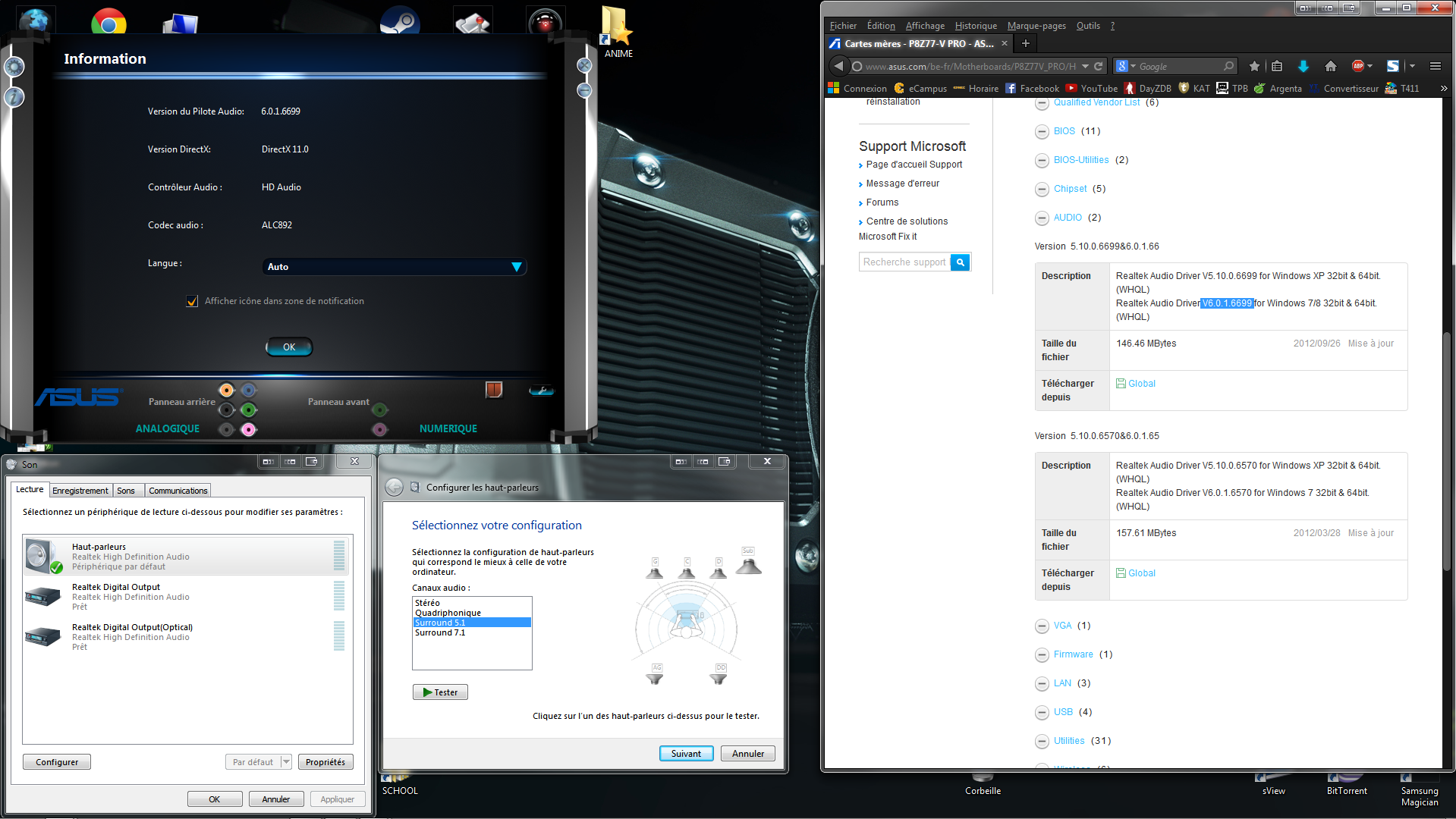

PS: je te recommande avant ces manip de mettre à jour le chipset audio directement disponible sur le site Asus
Vue les 2 derniers screen tout à l'air OK niveau paramétrage, donc je ne sais pas si tu as pu percevoir un son 5.1 dans les jeux ( le test sur le dernier screnne à donné quoi?)
A voir ce que le SAV va t' apporté comme réponse vis à vis de ce que tu as rédigé.
