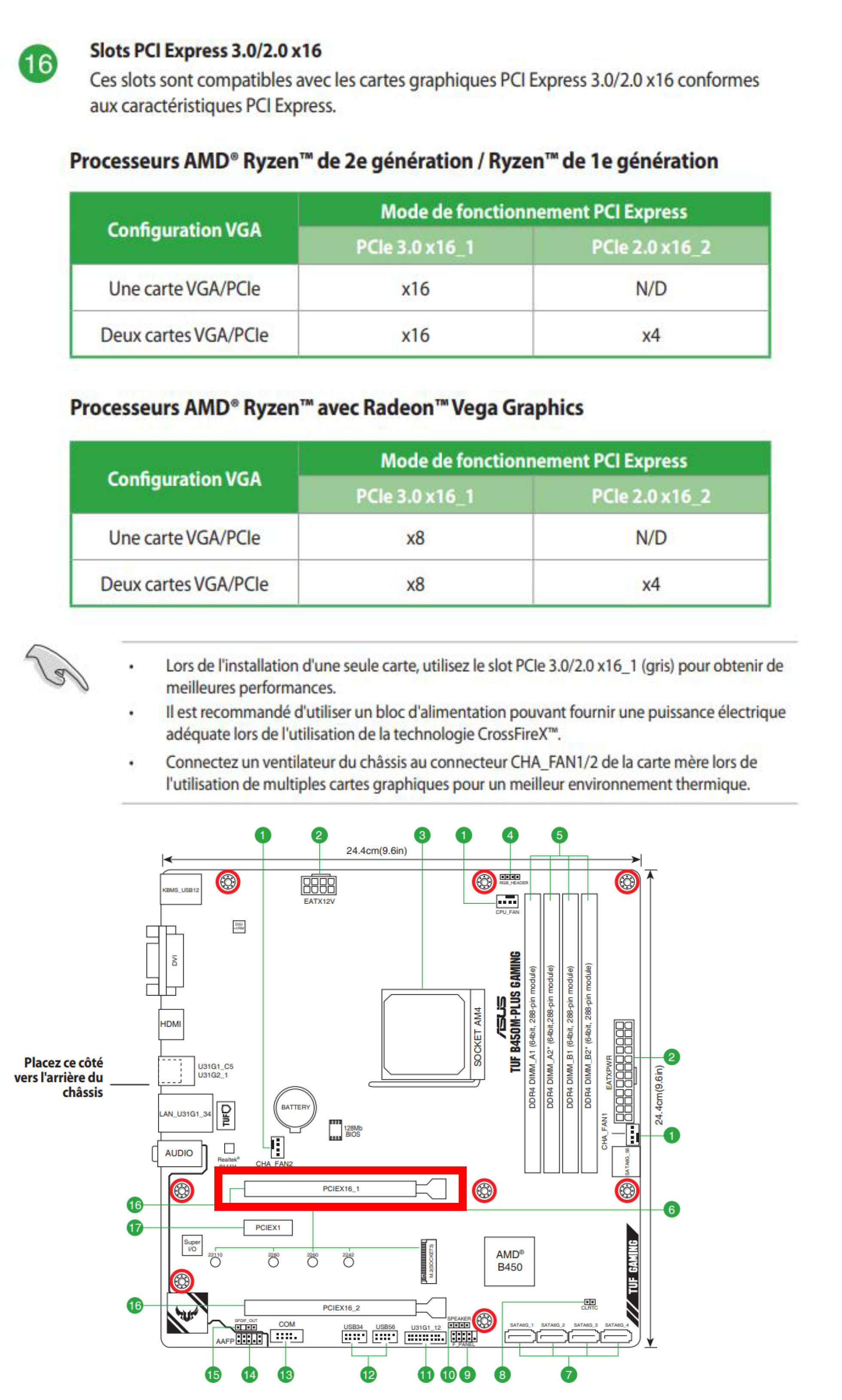

Dans le bios vérifier que la carte graphique sélectionnée soit celle sur le PCIE ( normalement c'est automatique)
Montage de la carte graphique sur ce slot?
Je ne pense pas que ça vienne de la mais Je n'ai pas vu la marque PNY dans la liste de compatibilité de ta carte mère
