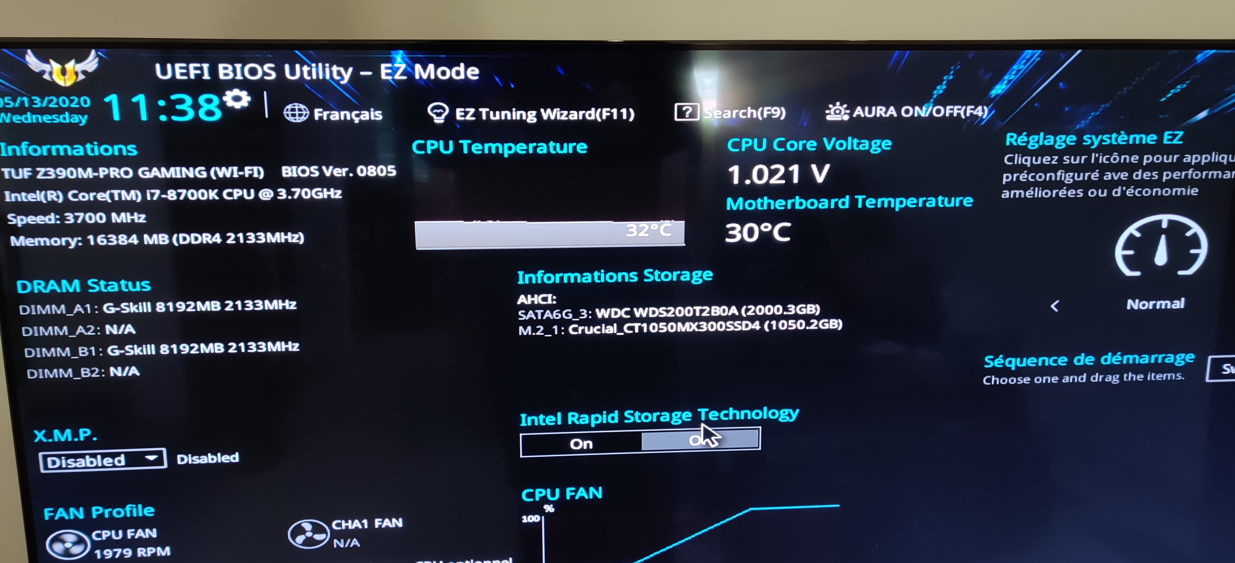

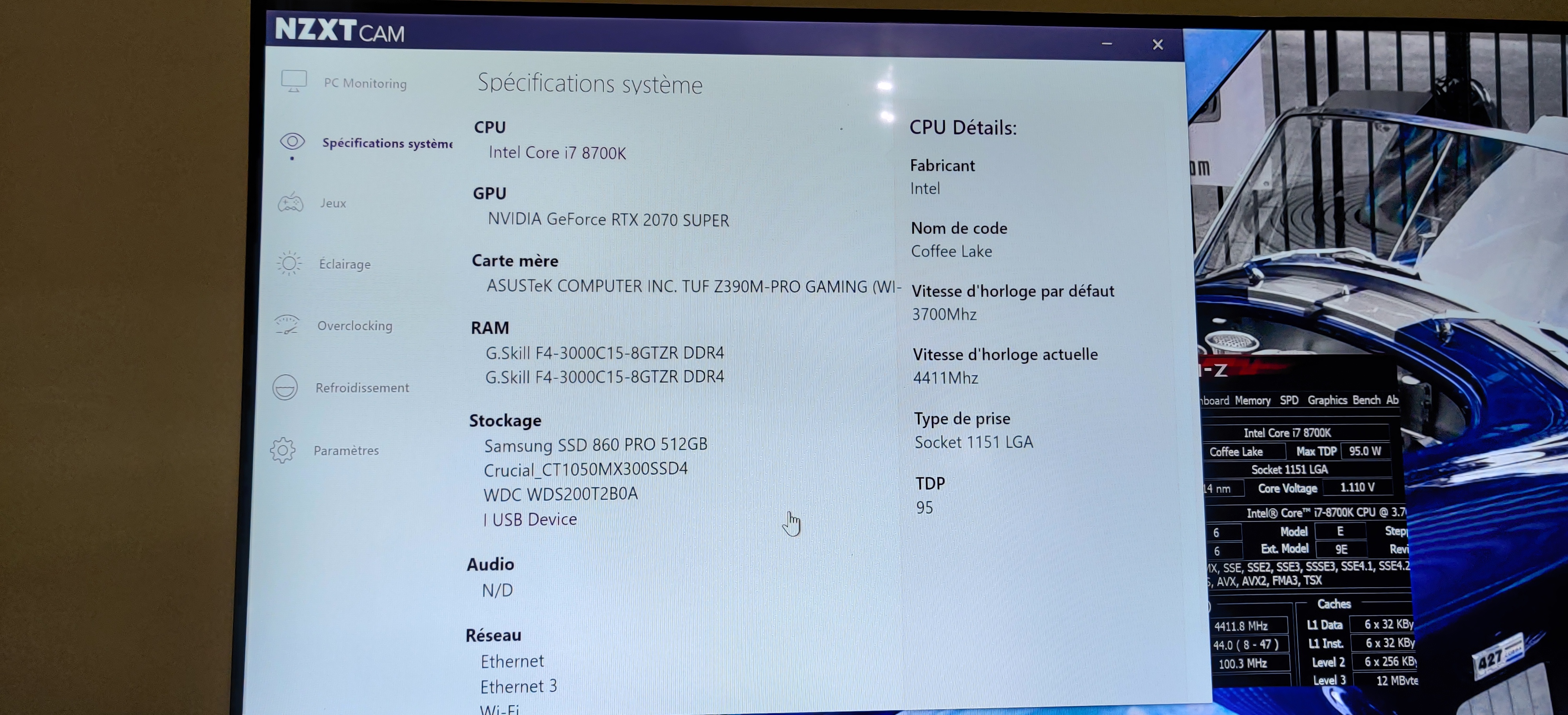

Ma config est en partie en pj.
J'ai comme alim une corsair HX 750 80 platinum.
Ma tour est une nzxt 400.
Le système de refroidissement est un kraken X62.
La CG est une NVIDIA rtx2070 super founder.

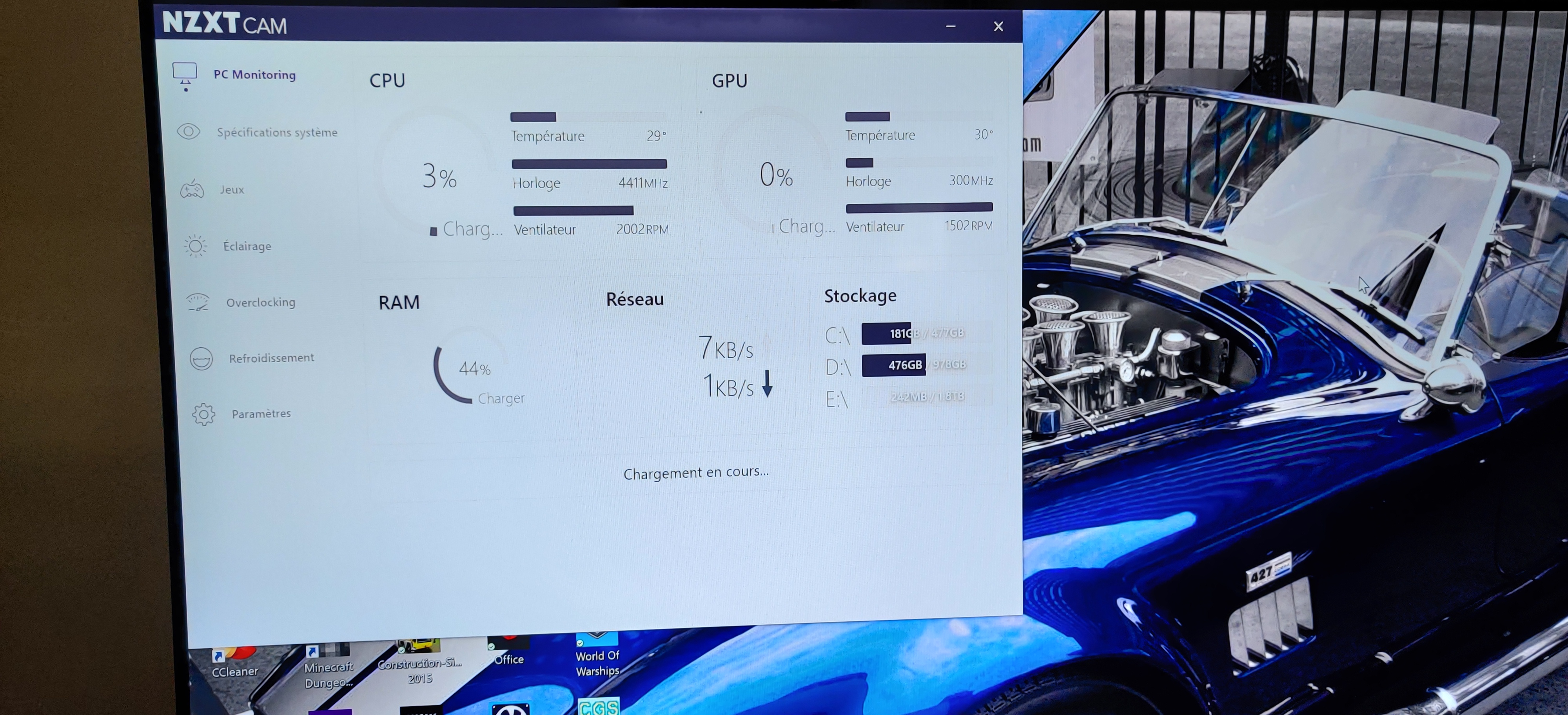

Le proco ne dépasse pas les 37° au repos et monte a 58/64° en charge.
