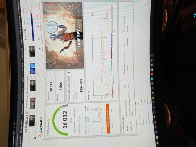

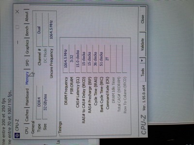

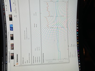

Ci joint, des photos de mon test 3D Mark avec la config 3090 et de ma config Cpu Z

ce n'est pas normal cette baisse de puissance de la part de ta rtx 3090.
Avec du 2k sur différente taille d' écran 27" ou 32 " , tu ne devrais pas avoir cette baisse, bien au contraire tu dois être bien devant la Rtx 3070.
avant de débuter les opérations de diagnostique, et au vue des 1ers éléments communiqués, tu peux augmenter la vitesse de tes ram afin de les basculer directement à 3000mhz (selon le site fnac) car actuellement tes ram tournent à 2133 mhz.
ceci te permettra d'optimiser le fonctionnement de ton pc.
cette opération se déroule dan sle bios, juste d'activer un profil XMP ( profil 1) ou profil 2 si cela coince
il peut y avoir plusieurs mais on va creuser.
peut tu télécharger GPU Z et mettre une copie d'écran du 1er onglet graphic card.
ensuite sur bus interface, tu a sun petit "?" , et cliquer dessus pour lancé un test de transmission sur ton slot pcie et faire un copie d'écran du 1er onglet.
(logiquement la vitesse va changer pcie x 16 3.0 ou 4.0)
il faudrait controler la gestion de l'alimentation du pc dans les paramétre (peu être qu il est en mode éco") , normalement tu dois etre en mode AMD balance.
nous verrons en fonction si le chipset a été mis à jour pour la gestion de celui ci.
voilà dans un 1er temps.
