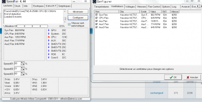

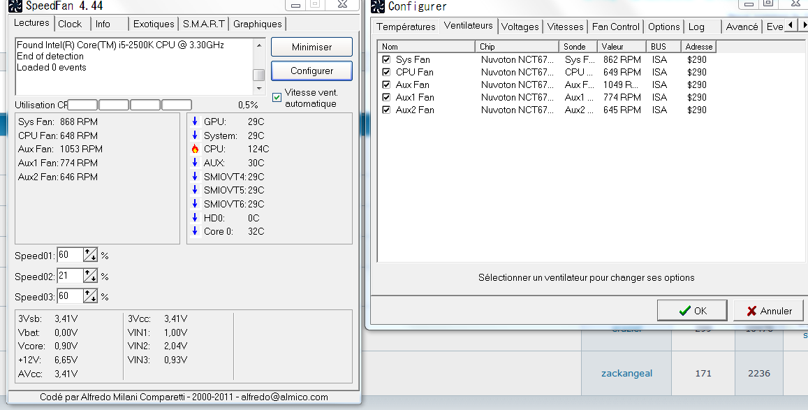

Ouais mal barré pour moi, j'y pige quedal , des aux fan 1, 2,3 , ça fou les boules, j'ai pas envie de foutre ma bécane en l'air en changeant un truc,
Re: Apprendre à configurer Speedfan
C'est à dire que je suis perdu car je ne sais pas si je dois changer quelque chose ou pas, si la vitesse de mes ventilos sont normales pour mon utilisation basique à ce jour, (surf internet et bientôt jeux )
Systeme fan 868 RPM je sais pas à quoi cela correspond ?
CPU FAN 648 RPM c'est quoi, les deux ventilos du silver Arrow ?
AUX FAN 1053 RPM ça correspond à quoi ? tourne t'il trop vite, pas assez ?
AUX 1 FAN 774 RPM ?
AUX 2 FAN 646 RPM ?
Vraiment raide pour un noob comme moi
Fanfan_pgm
Messages : 4003
Localisation : Allonnes (72)
RPM = tours par minute. Plus ce nombre va être élevé plus le débit d'air sera fort, mais plus ton ventilo sera bruyant.
Le but de speedfan est de faire tourner au mini les ventilo lors des phases bureautique et de monter lorsque la température monte. En gros pour moi quand mon pc est en idle, hyper silencieux et dès que je joue il devient plus bruyant.
Si tu veux connaitre chacun des fans, tu regardes sur ta carte mère ou tu les as branché!
A priori tes silver arrow sont branchés sur la prise "fan" (en haut de la CM) et "aux 2" et ils tournent au mini
Testes dans tout les sens tu ne risques pas grand choses à bidouiller un peu. Au pire si ton proc est trop chaud il se mettra en sécurité c'est tout ;).

J'en apprend déja un peu plus ce qui me rassure,le probléme, c'est que même en regardant les ventilos connectés à ma carte mére, je n'arrive pas vraiment à les localiser via speedfan !
Mon ventirad est branché sur CPU FAN puis CPU FAN OPTIQUE , d'aprés le screnn , tu peux me dire ou le localiser ?

Je te dis ton ventirad est branché sur CPU FAN et AUX2 d'après speedfan, donc cpu fan c'est celui qu'est jsute au dessus du rad sur ta CM et l'autre je ne sais pas ca dépend des cm mais surement juste en dessous.
C'est quoi ta carte mère ?
