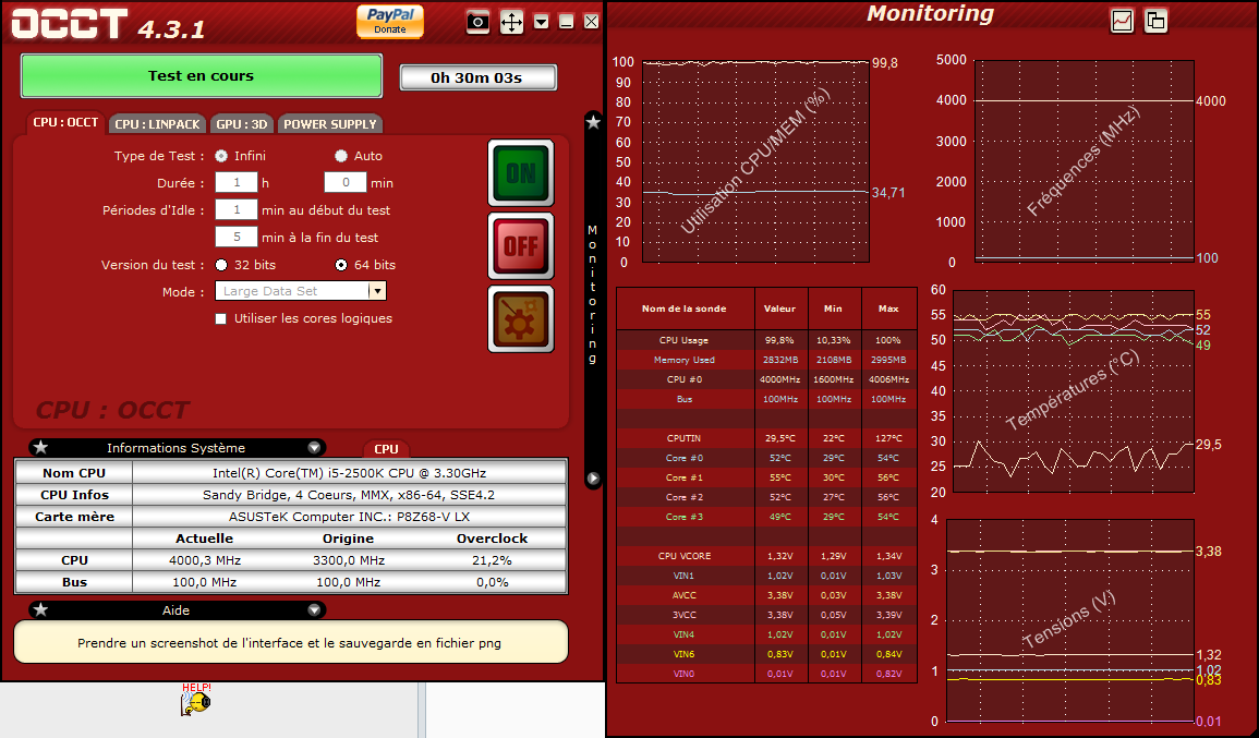

Ba en faite j'ai suivis le tuto de Shiraan, donc j'ai entré les valeurs dans le BIOS mais ça n'a pas l'air d'avoir pris en compte. Alors j'ai essayé la 2eme méthode, avec le logiciel AI Suite II et la pour l'instant je suis à 4Ghz avec un Vcore de 1.295V et je suis sur OCCT.
Voila ce que j'ai après 30 min

Tu a bien enregistré les nouvelles valeurs dans le bios ? il ce peut que sa soit un bug de OCCT sa arrive parfois , le OC a 4,5 tu la confirmé 1 heure au minimun ?

Non ce n'est pas un bug de OCCT parce que sur AI suite II j'étais toujours à 3.3Ghz... donc du coup j'ai pas fais de test OCCT. Sinon pour le screen, les valeurs sont correctes ? Quand je passerais a 4.5Ghz, il faut un Vcore de combien environ parce que je gaère un peu la.

DeMiaN a écrit :Non ce n'est pas un bug de OCCT parce que sur AI suite II j'étais toujours à 3.3Ghz... donc du coup j'ai pas fais de test OCCT. Sinon pour le screen, les valeurs sont correctes ? Quand je passerais a 4.5Ghz, il faut un Vcore de combien environ parce que je gaère un peu la.
Merci,
Chaque processeur réagit de manière différente.
L'idéal est de ne pas dépasser les 1.38 pour du H24.
4.5Ghz tu dois pouvoir les accrocher avec du 1.32 mais encore une fois c'est du Loto :biere:

Le Vcore est différent pour chaque processeur , il faut que tu fais des test de 20 minute avec OCCT entre chaque changement de coefficient multiplicateur , la tu est a 4 GHz maintenant tu passes a 4,2 tu lance OCCT pour 20 minute , si tu a toujours pas de BSOD tu continues a monté toujours pars paliers et lorsque que tu auras le premier BSOD il faudra que tu montes la tension du Vcore de 2 cran et ainsi de suite jusqu'a le test passe sous 20 minute de OCCT et AI suite est pas le meilleur pour d'OC , le mieux reste les réglages manuel , si tu a pas de BSOD a 4,5 tu lances un test minimun de 1 heure avec OCCT.
