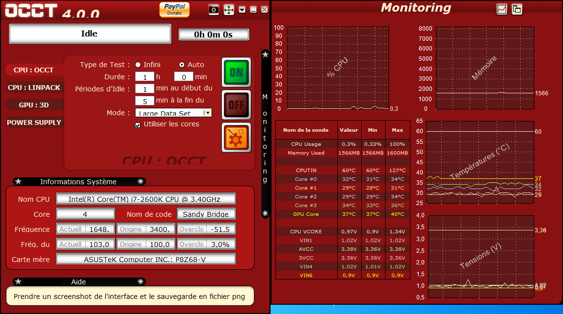

temp en idle

Les températures en charges sont convenables: j'ai des températures similaires. Et puis de toute façon même dans les jeux, tu n'auras pas autant de stress au niveau CPU.
Félicitation pour ton O/C, ensuite tu peux également essayer de réduire encore un peu ton voltage. si ça ne plante pas : tu auras une baisse de température. si ça plante, c'est que tu as trop descendu dans le voltage.
Re: aide,assistance pour oc!
test t° ern charge son correct même si après 3min de stress se n'est pas vraiment représentatif ........
En idle c'est nikel.
De toute façon avec le genesis comme ventirad y'a pas de problème et il te sera possible d'atteindre les 5ghz ;)
oui tu peux encore monter ton vcore
