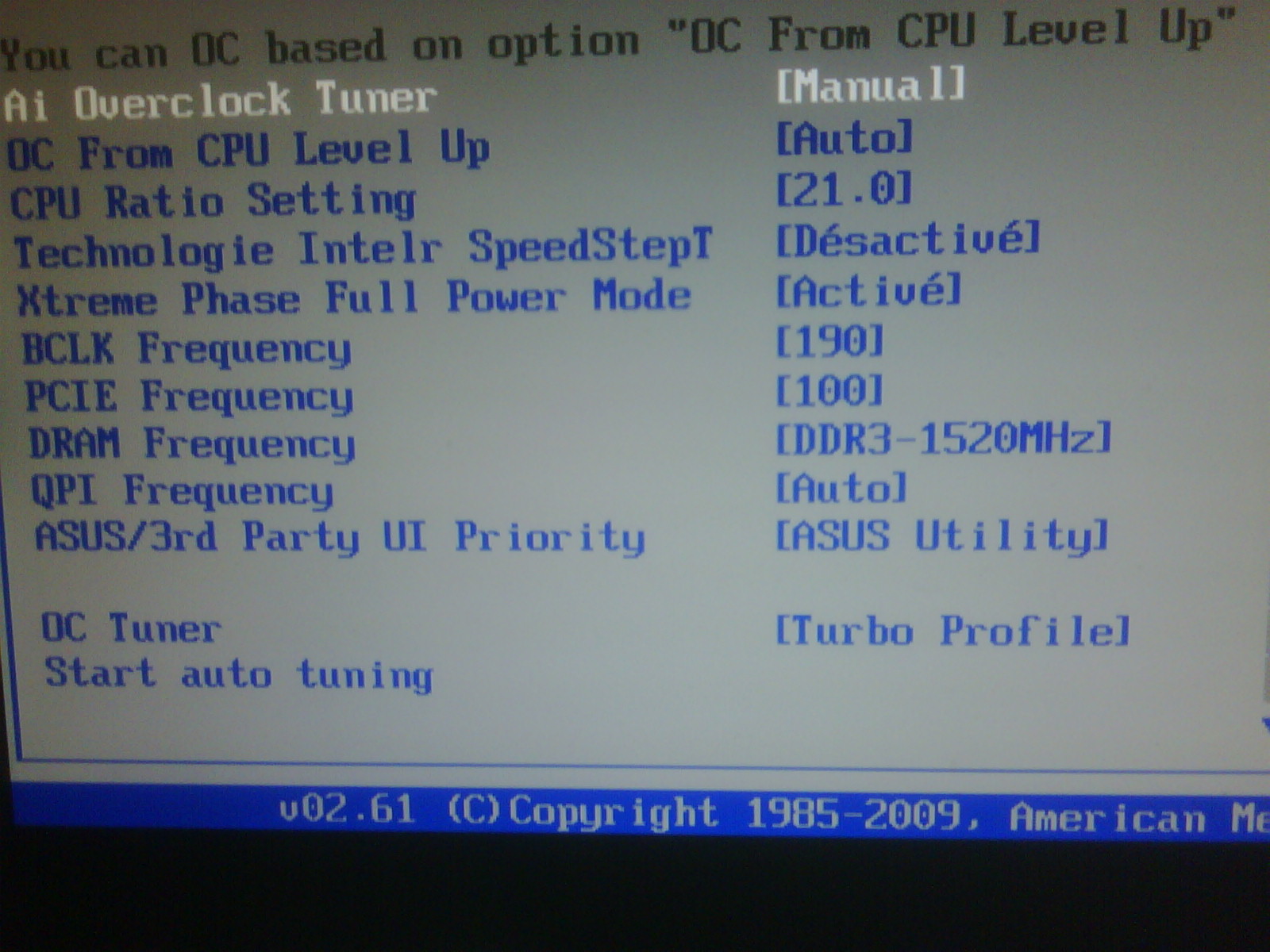

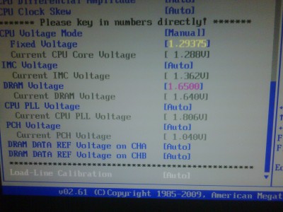

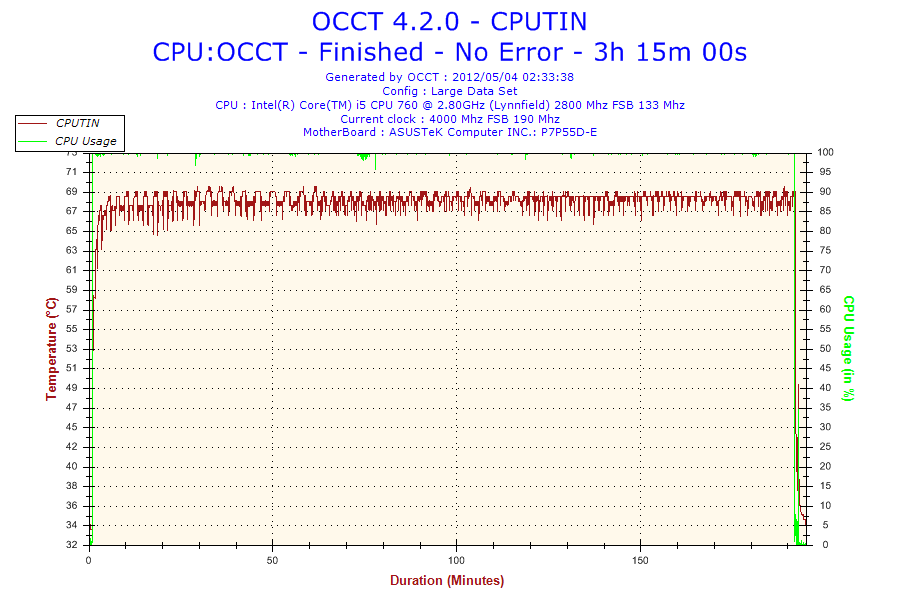

En attendant, je me suis pris à pousser mon OC sans Turbo Boost à 4Ghz... Vous avez en pièces jointes les réglages du BIOS et le test OCCT sur 3 heures (sans bug)
Core Speed 3998.5 MHz
Multiplier x FSB 21.0 x 190.4 MHz
VCORE 1,29175 V
DRAM Voltage 1.65V (a priori recommandé par le constructeur...)
Temperature max :69,5 C

le paramétrage DRAM dans le BIOS est-il bon? Les barettes sont les suivantes :

Vu la temperature, je pense rester à ce niveau là d'autant plus que le VCORE à 1,29 reste (si j'ai bien compris) à un niveau correct pour la consommation...
Tout bon ou des grosses bêtises de faites ou dites ?

Je me rappelle plus ( car j'en ai jamais eu ) si faut pas virer le mode turbo sur les i5 760 ?
En temp tu peux monter encore un peu 70° en bench ya no soucis :)

Kilou a écrit :En temp tu peux monter encore un peu 70° en bench ya no soucis :)
:cool:
Oui mais moi qui voulais gentiment rester à 3.2GHz avec le TurboBoost maison, je me vois déjà le roi du pétrole avec mes 4Ghz avec temperature et VCore "sous contrôle"! :cache:
on le poussera plus loin le jour ou cela sera nécessaire/amusant ! :onfire:
