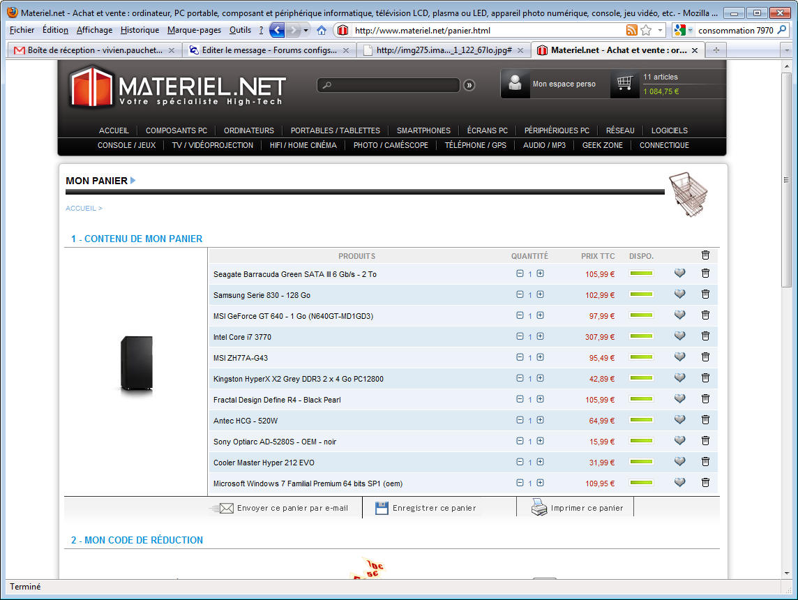

Ma config (dans ma signature) commence a dater un peu et je voudrai la renouveler, avec les logiciels de retouche récent et le flux de travail que je fourni, il commence un peu a saturer...
J'ai pas envi et surtout pas le temps de me monter un machine, je voudrai savoir ce que vous pensez de ces 3 config que j'ai pu trouver sur le net ou alors si vous pouvez m'en proposer une autres, je serai preneur...: (voir mes besoin et budget en bas du message). Merci.
Mon 1er choix: http://www.ldlc.com/fiche/PB00127415.html avec os. Avec une CG un peu lilmité je pense mais tout le reste parfait a mon avis.
2nd: http://www.materiel.net/ordinateur/mate ... 80325.html sans os. Avec une CG de qualité (ou presque lol) mais un peu moins de capacité pour le SSD. Mais je pense que ça suffira... et me faudra rajouter 100€ pour un Seven si je veux une license
& mon 3em choix, avec une config perso:
http://img275.imagevenue.com/img.php?im ... 2_67lo.jpg#
Budget: Environ 1200€ comme dans ces configurations la.
Besoin: Traitement photo et surment montage vidéo dans l'avenir.
Mon écran est un Samsung S24SA850 en 1920x1200.
Je ne pense pas OC ma futur machine.
Je ne joue pas ou presque pas, j'ai une ps3 pour ça.
Principaux logiciel dans ma machine actuel: Lightroom, Photoshop, Acrobat.., Itune, lecteur windows media, word et exel, firefox et thunderbird, ccleaner, Flashfxp, µtorrent, winrar.
C'est une machine cleane & sans fioriture, juste le necessaire lol. Et je pense faire de meme dans ma futur machine
Merci a vous pour vos conseils.

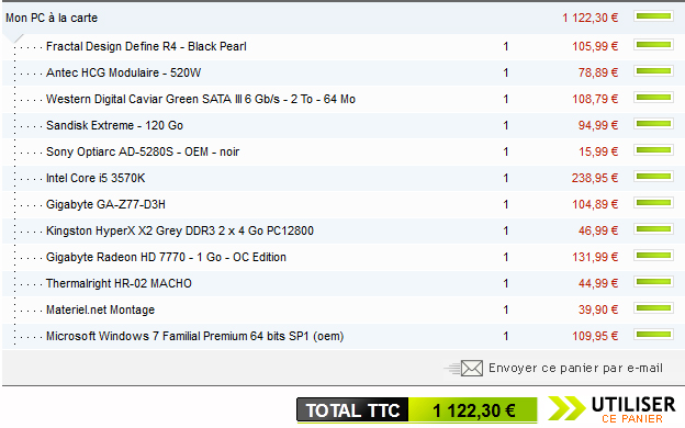

Re: Conseils pour config traitement photo optimal.
Salut, on ne recommande pas des configs déjà montés.
Dans ta config perso, c'est déséqulibré. Pourquoi un proc K si tu n'OC pas ?
Le ventirad, la CM et la RAM sont chers.
Le SSD est cher pour 90Go asynchrones.
L'alim est chère pour du 80+ simple.
Dans ma liste tu rajoutes ton montage et ton installation de windows et t'en as pour 100€ moins cher.
Attends d'autres avis pour voir si la GT640 convient.

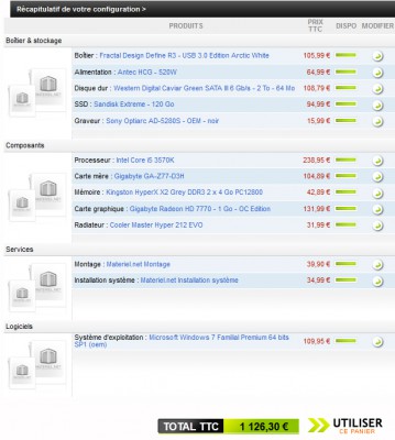

Je vous remercie. Je regarderai ça de plus prés.
Un ami m'a conseillé ça:
http://www.materiel.net/ordinateur/mate ... 80971.html
Vous en pensez quoi ?
Je souhaites pas faire du montage vidéo dans l'immediat, donc je pense qu'un i5 sufira, non ? Et avec celui qui a dans cette config, en version K, on s'est jamais si je souhaite me mettre a overblocker ma machine, j'aurai déja le prosc pour, non ?

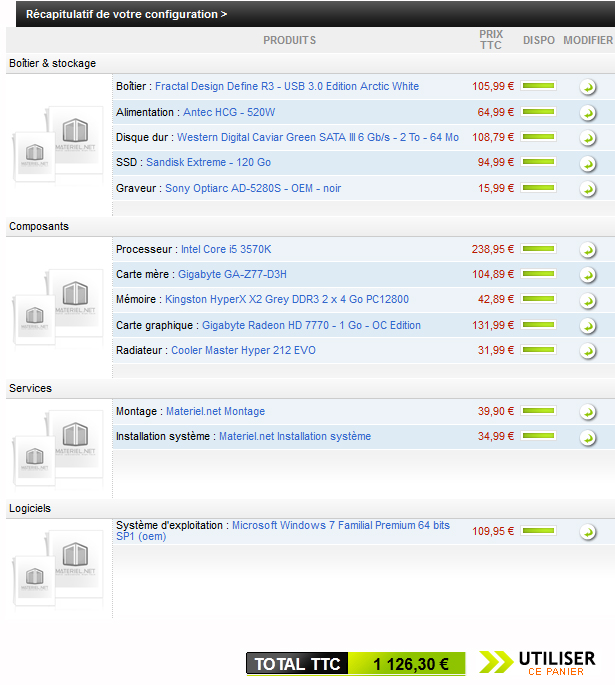

Merci Tonton...
Voila ce que ça donne !! (voir pièce jointe).
Désolé mais je ne pense pas qu'un 2600k me soit necessaire surtout que ça me fera augmenter l'addition

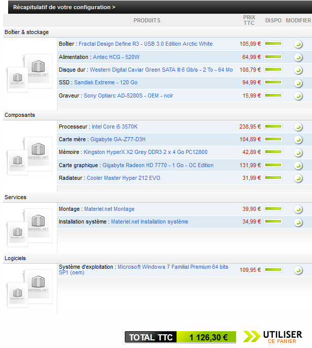

Ok, j'ai mis un Crucial M4 128 revison 3.0 a la place du sandisk
Pour le montage, pour toi ça prendra surment 1h, mais pour moi, le temps que je regarde comment faire pour ci ou ça, ça va me prendre grave du temps, je me connais, je suis plus trop doué pour ce genre de choses , j'espère que tu me comprend
Voila la derniere config mis a jour:
Fractal Design Define R3 - USB 3.0 Edition Arctic White - 105,99 €
Antec HCG Modulaire - 520W - 78,89 €
Western Digital WD Black 3,5" - SATA III 6 Gb/s - 1 To (Caviar) - 104,89 €
Crucial M4 128 Go SATA Revision 3.0 - 103,49 €
Sony Optiarc AD-5280S - OEM - noir - 15,99 €
Intel Core i5 3570K - 238,95 €
Gigabyte GA-Z77-D3H - 104,89 €
Kingston HyperX X2 Grey DDR3 2 x 4 Go PC12800 - 46,99 €
Gigabyte Radeon HD 7770 - 1 Go - OC Edition - 131,99 €
Thermalright HR-02 MACHO - 44,99 €
Materiel.net Montage - 39,90 €
Microsoft Windows 7 Familial Premium 64 bits SP1 (oem) - 109,95 €
Total avec fdp: 1152€.
J'ai laissé tomber le 2T WD green pour un black en 1To, ça me suffit largement et je prèfère la rapidité au stockage, j'ai du DD externe pour mes archives
Le fractal r4 ne rentre pas dans mon amplacement prévu dans mon bureau, déja que le r3 je vais devoir faire du bricolage et puis franchement, en blanc je le trouve super beau...
C'est ok pour vous ?
