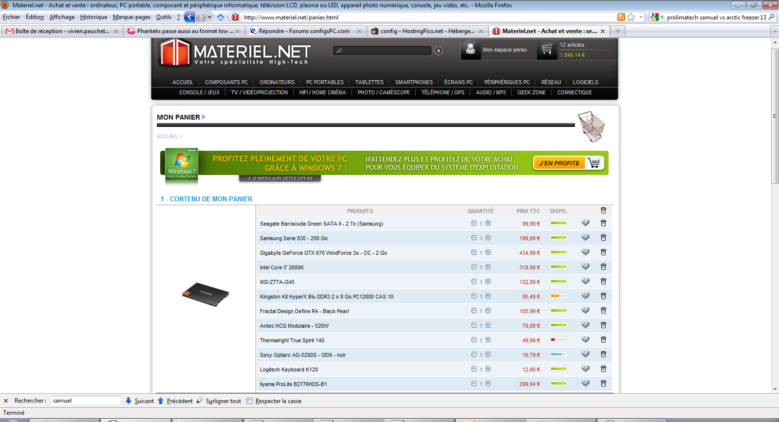

Y'a vraiment besoin des 32 Go ?
Je te propose ça au tarif materiel.net. Y'aura besoin que quelqu'un nous confirme que le True Spirit rentre bien dans le R4.
Et peut-être qu'une CG AMD fera l'affaire pour tes logiciels.

Alors après assemblage des divers conseils de chacun (j'ai posté sur 3 forums: 3dvf, configspc et jeuxvideo.com), j'en arrive à ça:
http://www.hostingpics.net/viewer.php?i ... onfig2.png
pour un total de 1884,14€ sans montage
comparé à l'ancienne config à 1831,64€ avec montage.
On dépasse pas les 2000€, alors ça me va quand même (sauf si le montage me coûte plus de 100€ mais j'en doute); mais est-ce que je suis sûr que tout rentrera dans le boitier avec cette config ?
Et aussi que dois-je regarder pour savoir si tous les composants sont compatibles ensemble ? Ou est-ce que le monde de la config pc est si bien fait que tout va toujours ensemble ? (quand je vous dis que j'y connais rien...)
Merci de votre patience, et de partager votre temps

Les barrette ne son pas en cas 9 car les tienne son en réapprovisionnement non ?
Moi je trouve Domage de pas mettre une meilleur alim avec un gros budget comme sa

Tout est compatible aucun soucis le montage tu peut le faire toi c'est relativement simple guide-montage-de-config-t21509.html ta config est très bien équilibré pour l'utilisation que tu cas en faire , il te manque juste l'OS sur cette config

Dans le R4 j'y rajouterai deux ventilateurs Be Quiet Shadow Wings PWM 140mm étant donné qu'il n'y en a que deux de fournis.
