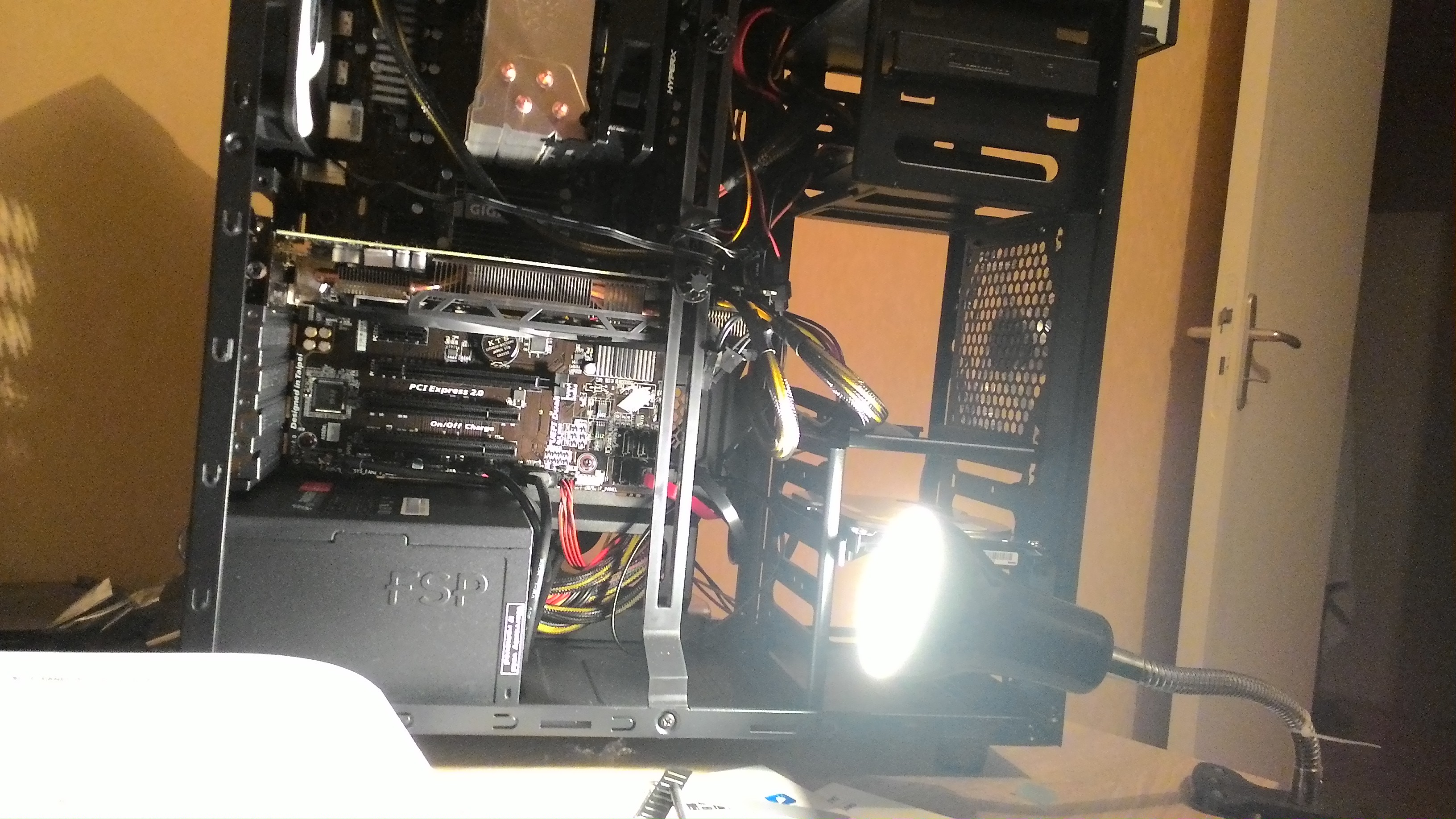

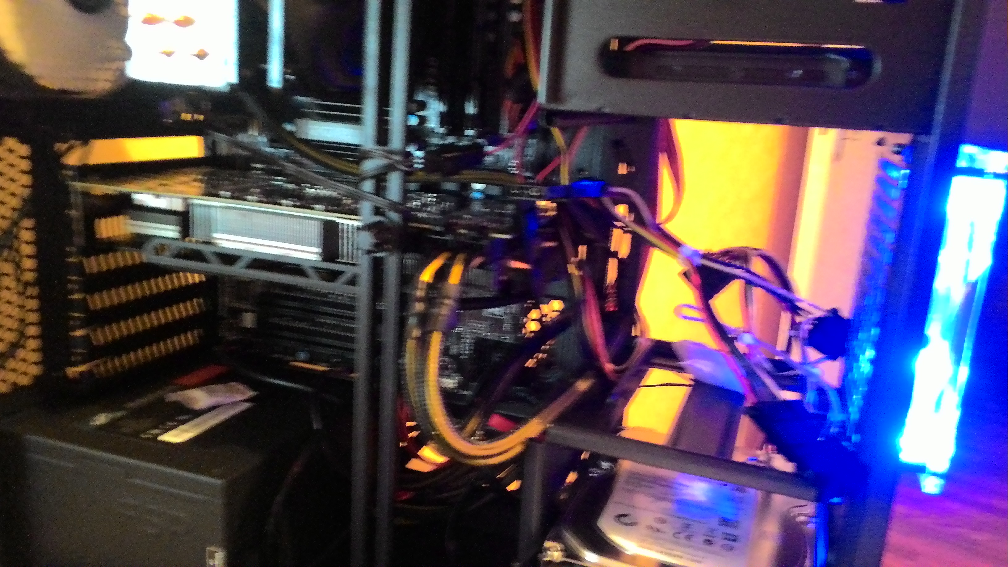

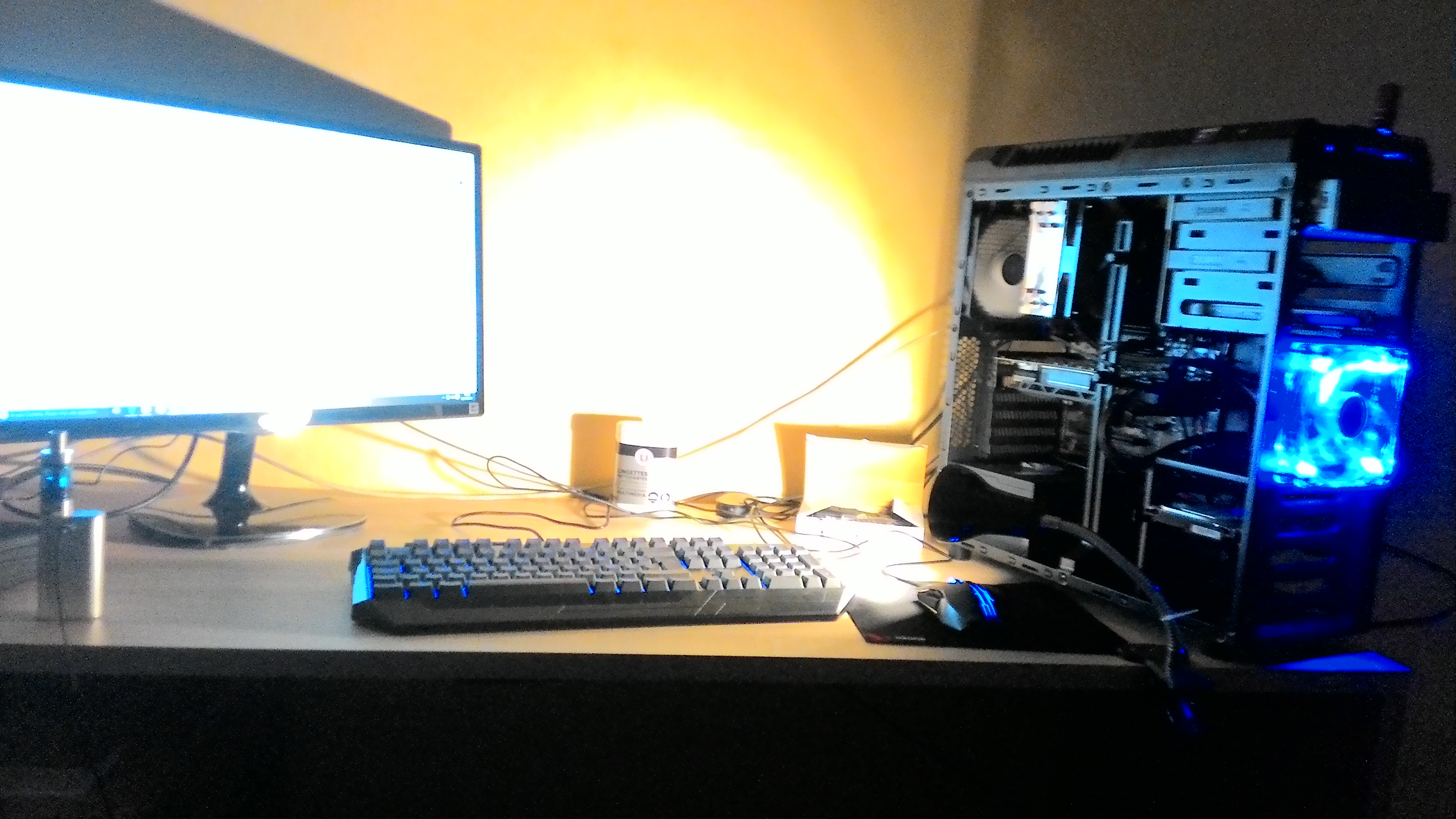

voila les photos après montage!!
Alors qu'en penses tu? Travail propre ou non? Que penses tu cable management, j'ai fait ce que j'ai pu sans trop me prendre la tête.
En tout cas, tout fonctionne nickel, c'est ultra rapide, et quel pied l'écran de 24 pouces!!!!
J'ai un autre problème (peu important mais chiant), mon disque hdd 1To, lorsque je clique dessus à partir de l'explorateur de fichier, j'ai accès directement à tout les fichiers système du disque dur (fichier eula, fichier install.res), penses tu que je puisse créer un dossier pour mettre tout ces fichiers système dedans et cacher ce même fichier? Je ne sais pas si je suis clair
Merci à toi
Merci à toi
