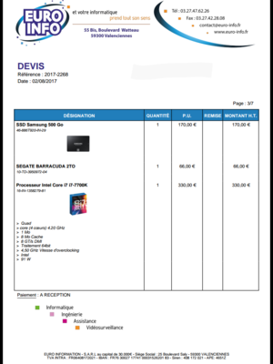

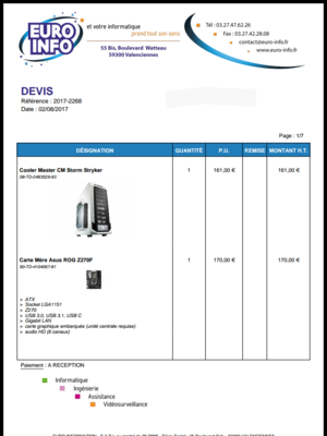

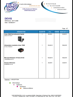

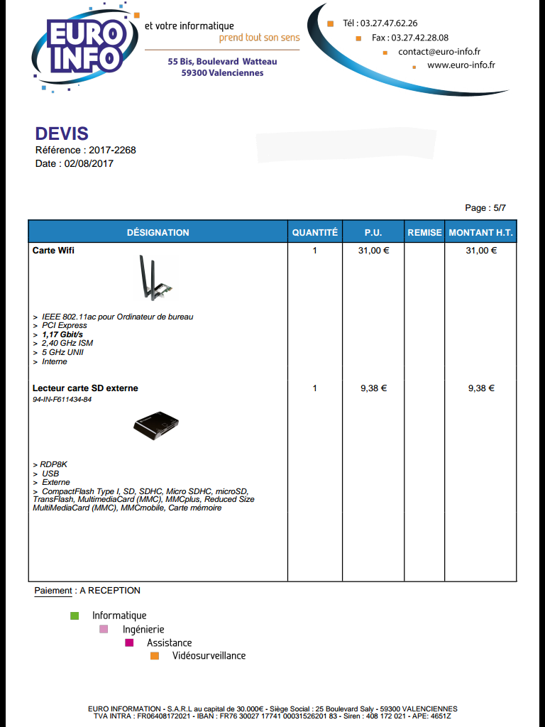

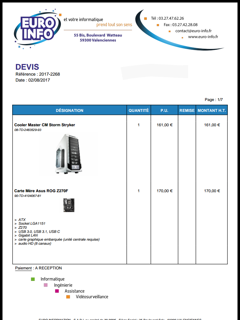

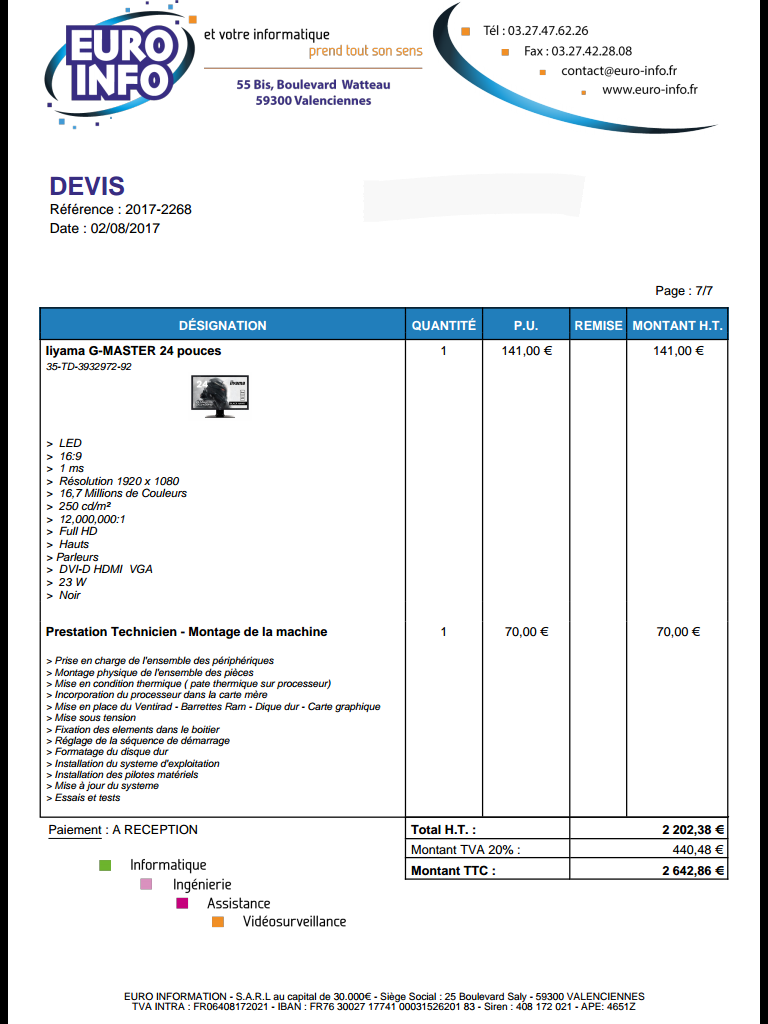

Voilà le devis:

Pour les logiciels que tu cites, un i7 7700K sera un bon choix si ça passe dans ton budget et il te faut au moins 16Go de mémoire (les prix sont élevés actuellement). Tu pourrais prendre un processeur AMD qui serait très adapté et avec un meilleur rapport performances/prix (grace aux 6 ou 8 coeurs).
Par contre, si tu ne comptes pas faire tourner de jeux 3d récents, tu n'as pas besoin d'une carte graphique aussi chère qu'une GTX 1070 ou 1080. Tu peux te contenter d'un modèle entrée de gamme voir même de la puce graphique intégrée au processeur.
Même chose pour la GTX 1080 qui n'a aucun problème de surchauffe mais personne ne t'as dit que ça n'avait aucun intérêt d'acheter une carte graphique à 600 euros pour tes logiciels ??
L'alimentation on a pas la référence exact mais Antec fait de la qualité. Par contre 750W c'est surdimensionné, une alim de 500 watts est largement suffisante pour un i7 7700K + GTX 1080. A la limite 600 pour être large pour faire de l'overclocking et/ou de futurs upgrade.
Sans la GTX 1080, la config se contentera d'une alim de 400 watts.
Tu peux économiser pas mal sur le boitier et la carte mère qui est surtout utile pour de l'overclocking.
La mémoire est ok, le SSD et disque dur aussi.
Voila une config qui serait adapté à tes besoins et ton budget. Après il faut que tu dises si tu comptes faire tourner des jeux récents ou pas, j'ai mis une GTX 1060 3Go déjà performante pour cet usage.
