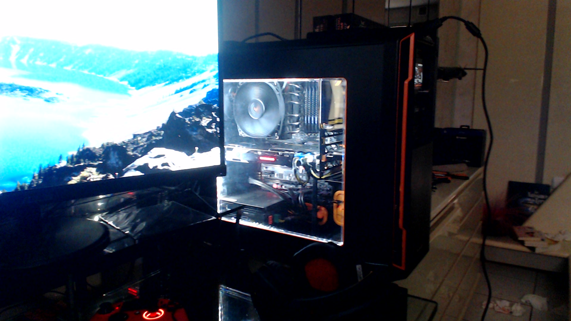

Le PC d'Chrisxac, l'Asus Be Quiet ! 6700K
Be Quiet Silent Base 600 Window-Orange
Be Quiet Pure Power L8 Modulaire-730W

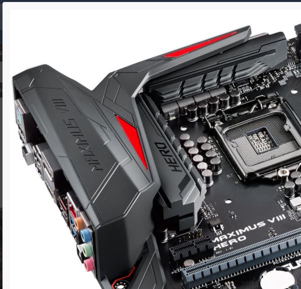

Be Quiet Dark Rock TF / i7 6700K / Asus maximus VIII héro
https://www.materiel.net/radiateur-pour ... =configspc

Ils est un peu galère à monter :huh: j'pense à un coint particulièrement chiader, mais l'pb vient du "carénage" de ma CM :blush:
