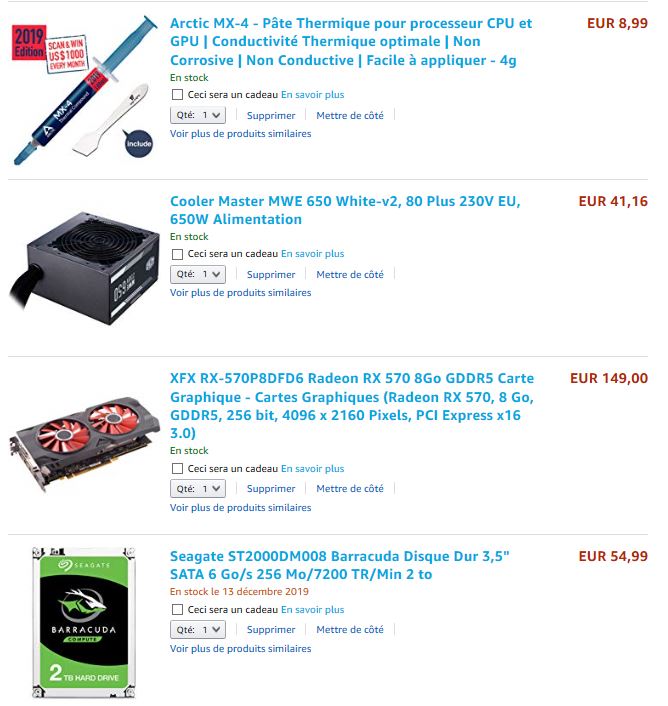

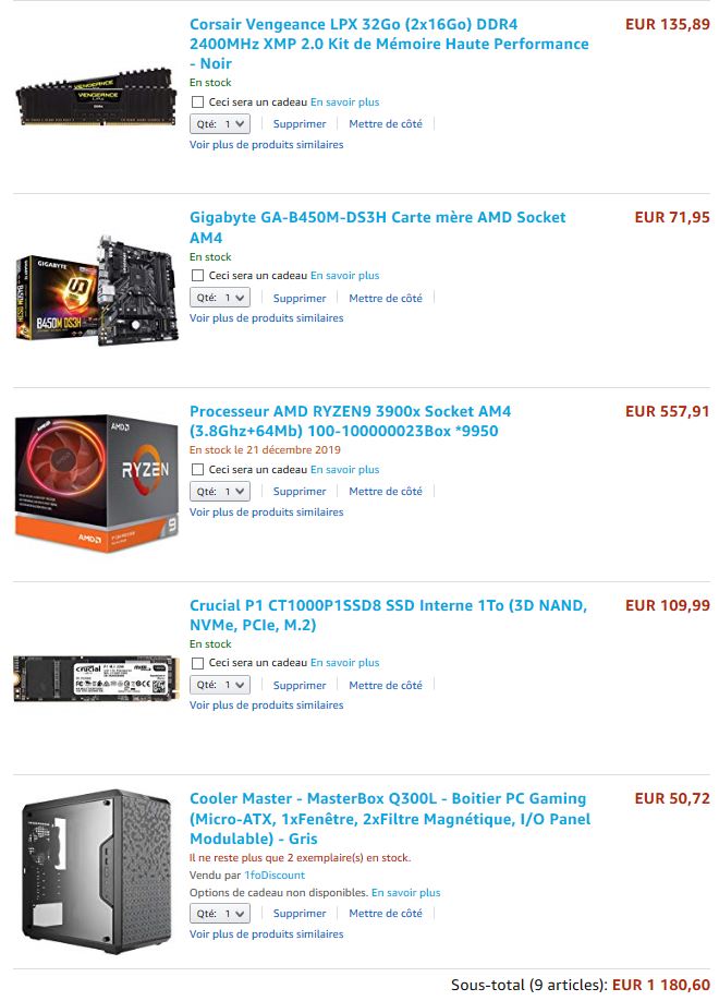

Je souhaite monter mon PC moi même pour qu'il ne me revienne pas trop chère, et je m'y connais pas trop
Selon vous la config ci-dessous est-elle correct ?
Les éléments sont-ils tous compatibles ensembles ?
Manque t-il quelque chose dans cette tour ?
Merci de m'orienter en restant si possible dans ces prix.
- Arctic MX-4 - Pâte Thermique pour processeur CPU et GPU | Conductivité Thermique optimale | Non Corrosive | Non Conductive | Facile à appliquer - 4g
Prix 8.99
- Cooler Master MWE 650 White-v2, 80 Plus 230V EU, 650W Alimentation
Prix 41.16
- XFX RX-570P8DFD6 Radeon RX 570 8Go GDDR5 Carte Graphique - Cartes Graphiques (Radeon RX 570, 8 Go, GDDR5, 256 bit, 4096 x 2160 Pixels, PCI Express x16 3.0)
Prix 149.00
- Seagate ST2000DM008 Barracuda Disque Dur 3,5" SATA 6 Go/s 256 Mo/7200 TR/Min 2 to
Prix 54.99
- Corsair Vengeance LPX 32Go (2x16Go) DDR4 2400MHz XMP 2.0 Kit de Mémoire Haute Performance - Noir
Prix 135.89
- Gigabyte GA-B450M-DS3H Carte mère AMD Socket AM4
Prix 71.95
- Processeur AMD RYZEN9 3900x Socket AM4 (3.8Ghz+64Mb) 100-100000023Box *9950
Prix 557.91
- Crucial P1 CT1000P1SSD8 SSD Interne 1To (3D NAND, NVMe, PCIe, M.2)
Prix 109.99
- Cooler Master - MasterBox Q300L - Boitier PC Gaming (Micro-ATX, 1xFenêtre, 2xFiltre Magnétique, I/O Panel Modulable) - Gris
Prix 50.72
C'est un panier Amazon
Prix total 1180.60

Quels sont les usages prévus ? uniquement jeux ?
Si c'est principalement du jeu, ce n'est pas de très bon choix. Le processeur est très très haut de gamme ce qui ne sert quasiment à rien alors que la carte graphique est une bonne carte, bon rapport performance/prix mais c'est plutôt de l'entrée de gamme pour le jeu.
La config n'est pas du tout équilibrée, un processeur comme le Ryzen 5 3600 serait déjà très très bien et avec la différence de prix tu pourrais partir sur une carte graphique plus performante comme une RTX 2060 SUPER.
Dans les jeux c'est la carte graphique qui fait la très grande majorité du boulot, c'est l’élément le plus important dans ta config.
32 Go de mémoire c'est inutile, 2X8 Go suffiront largement. Tu n'as pas besoin de pate thermique c'est fourni avec le ventirad.

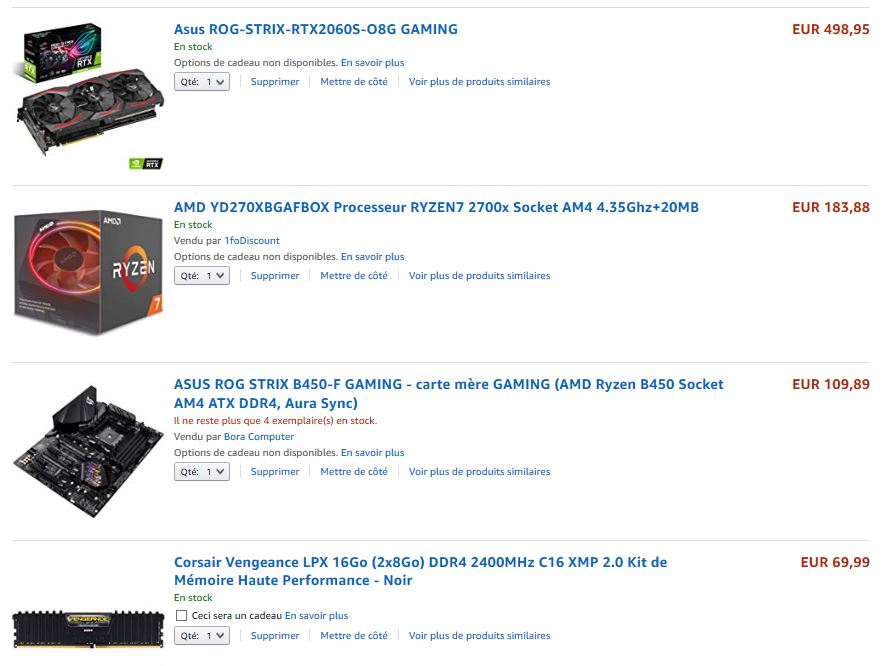

Merci Squawk pour ton retour
Oui c'est pour les jeux (principalement red dead 2)
Sur tes conseilles j'ai fait les modifications suivantes en retirant la pâte et je reste un peu prés dans le même prix
Est-ce plus équilibré maintenant ?
Le processeur est-il compatible avec la carte mère ?
Est-ce que la fréquence des barrettes est-elle bonne / importante ?
L'alimentation ça le fait ou pas ?
