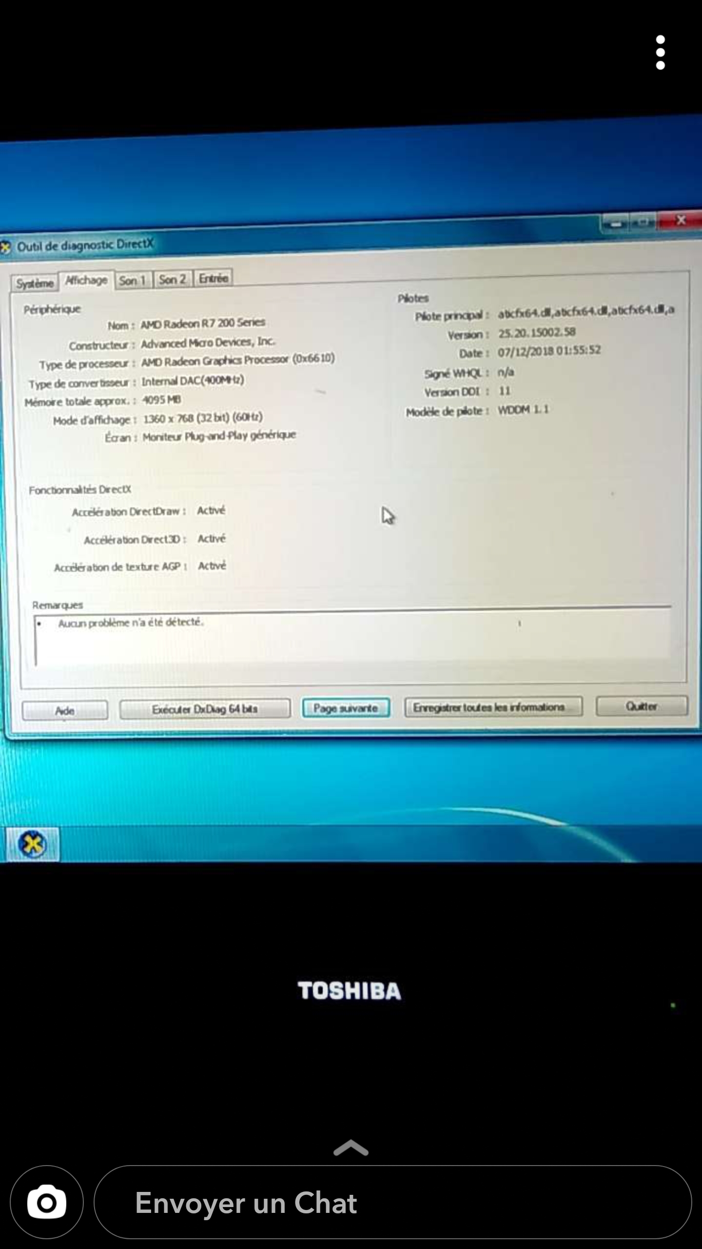

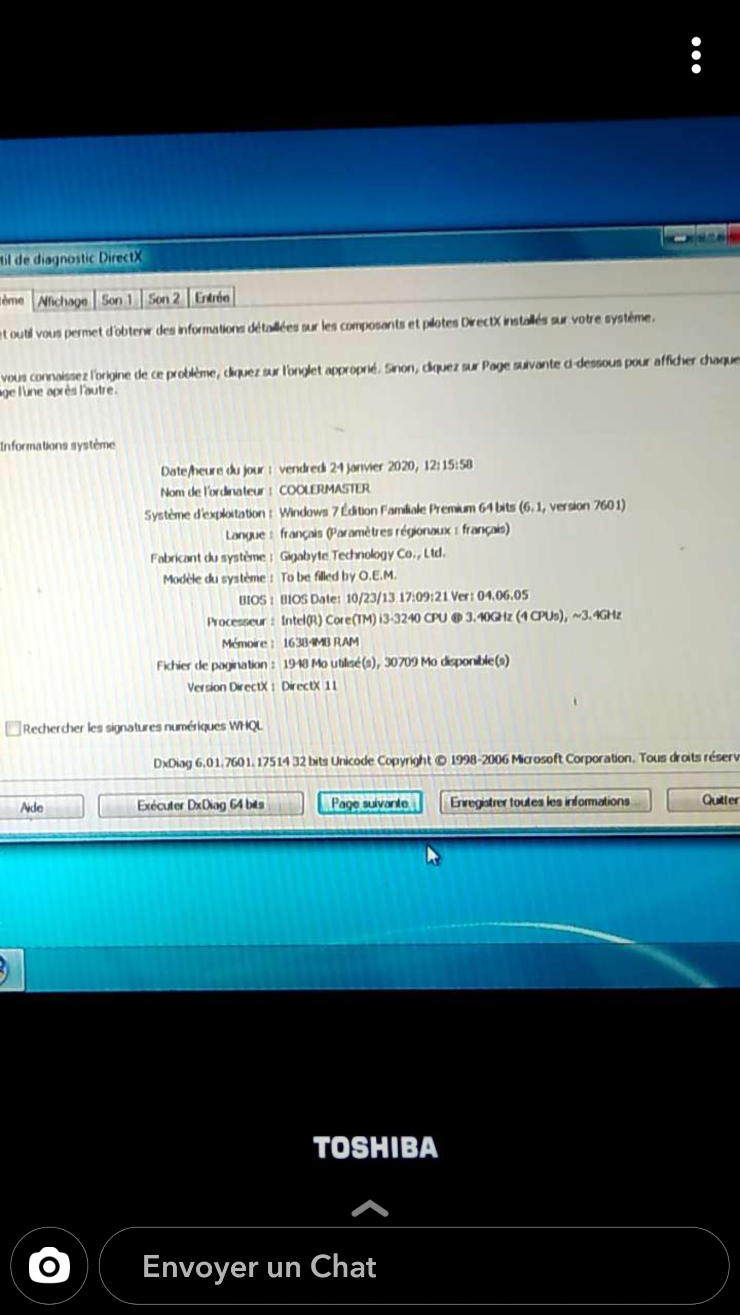

Daccord merci je vais voir pour la 1660 alors , ah cool si j'ai pas besoin de changer d'alim, oui tient pour ma config .
