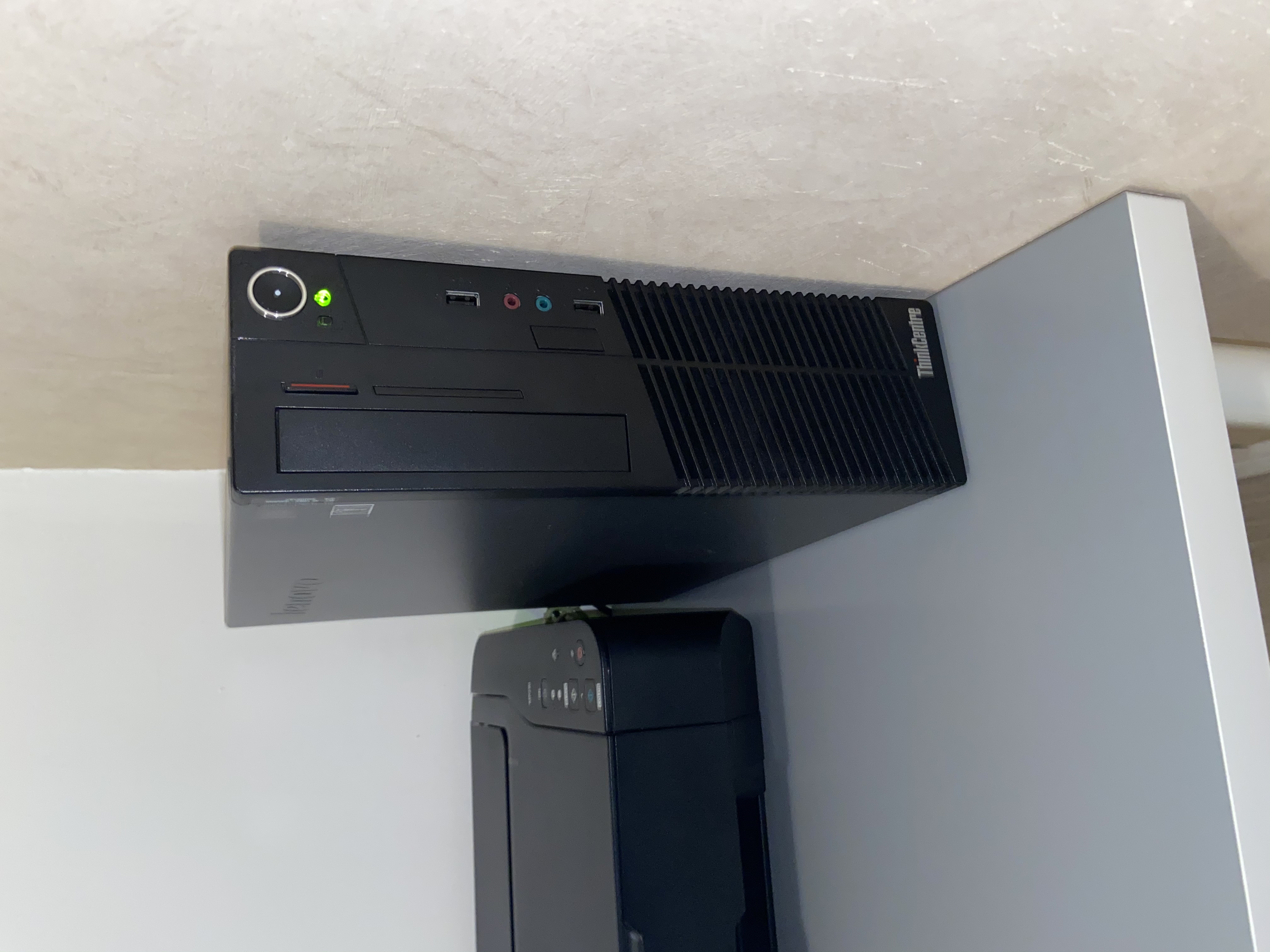

Si je dois en acheter une comment savoir quoi prendre et est-ce qu’elle rentre, car la tour est plus fine qu’une tour normal.

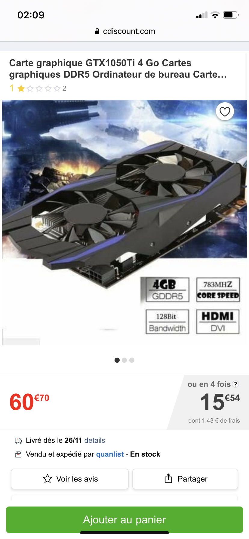

J’en est trouvé une pas trop chère sur Cdiscount dois-je éviter ? (Voir photo)

Pas sur que tu puisses mettre une carte graphique dans ce boitier. A mon avis non... pour le savoir il faut ouvrir et voir la place qu'il y a, si la carte mère a un port PCi-Express, la longueur de carte graphique possible, il faut aussi vérifier la puissance de l'alimentation qui est probablement calculée au plus juste et pas pour une carte graphique supplémentaire...
Sinon la GTX 1050 Ti est très modeste mais pour tes besoins ça pourrait aller.

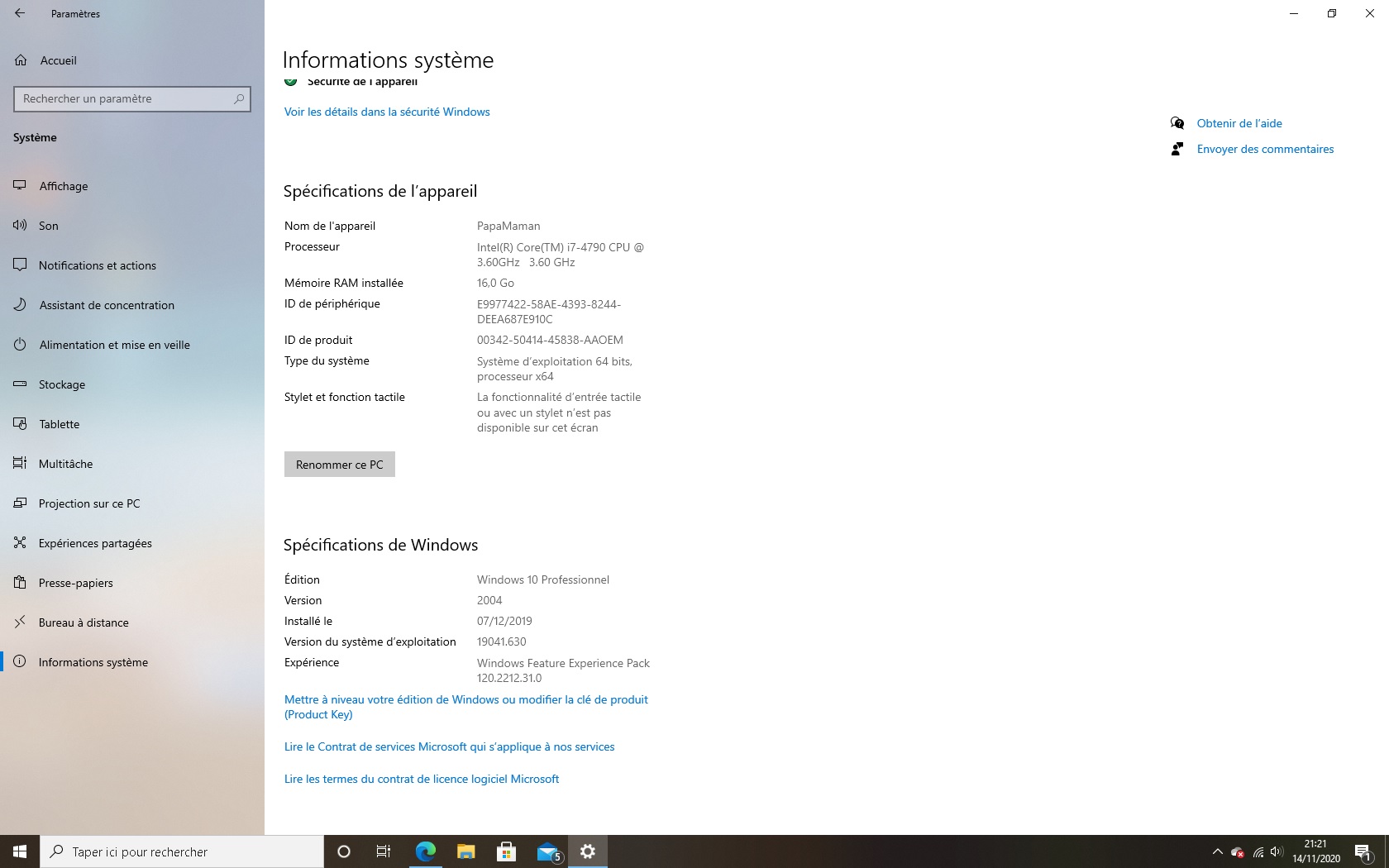

en effet c'est bien la carte graphique de la carte mère. "Intel (R) HD Graphics 4600.
ma résolution ==> 1680 x 1050.

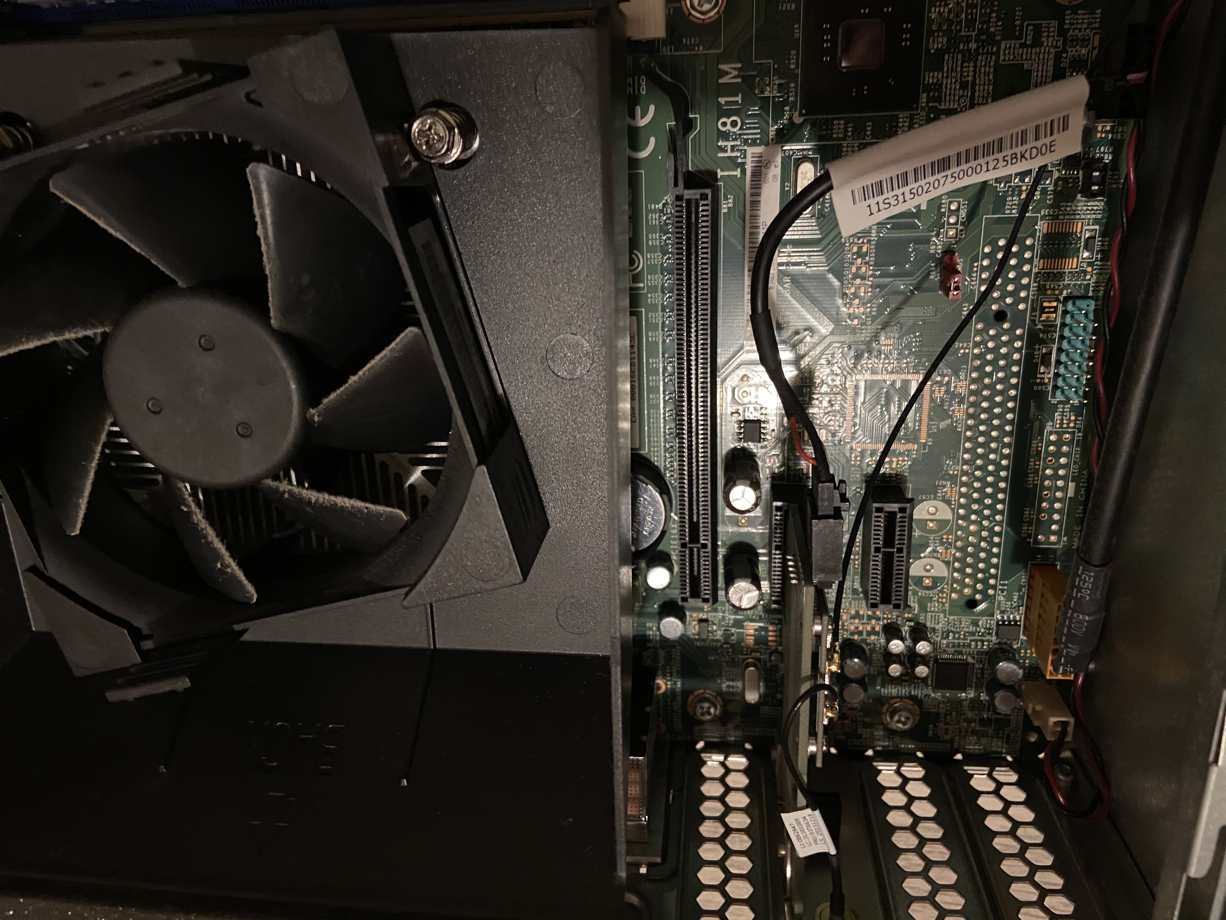

dans la journée j'ouvrirais la tour pour voir si y a un port PCi mais avant je regarderais d'abord sur le net a quoi cela ressemble ^^ de même pour l'alimentation.

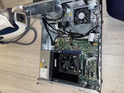

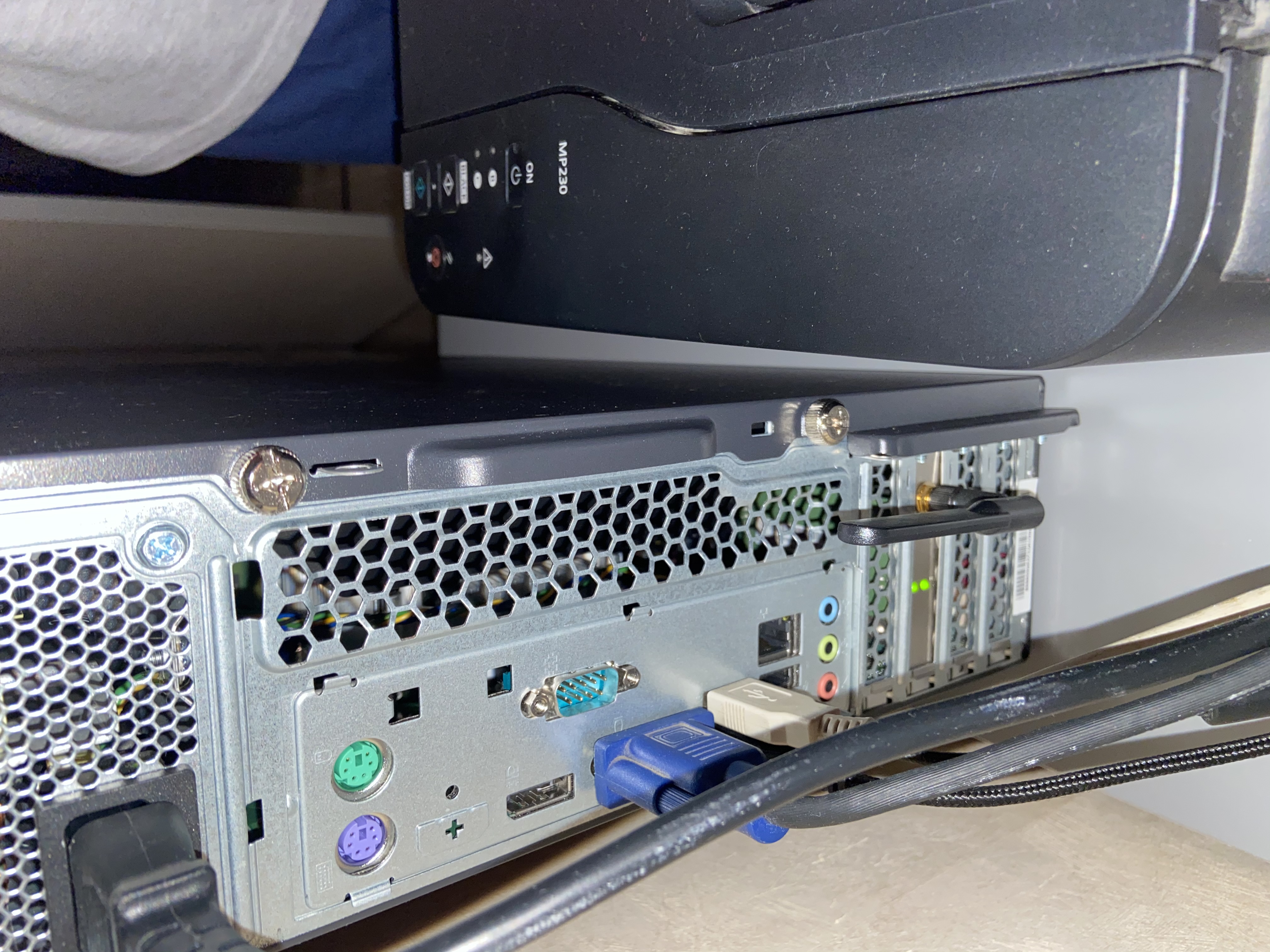

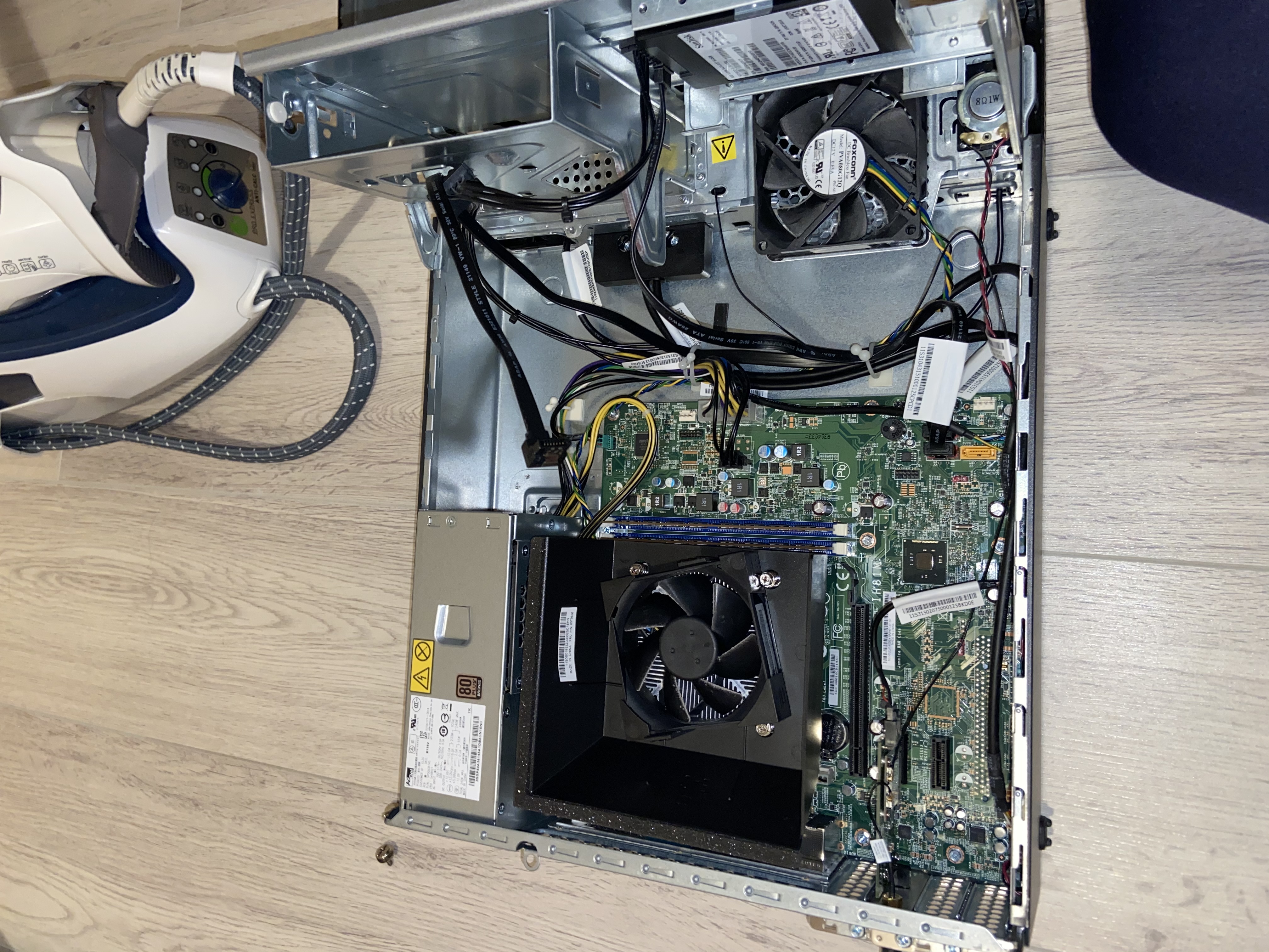

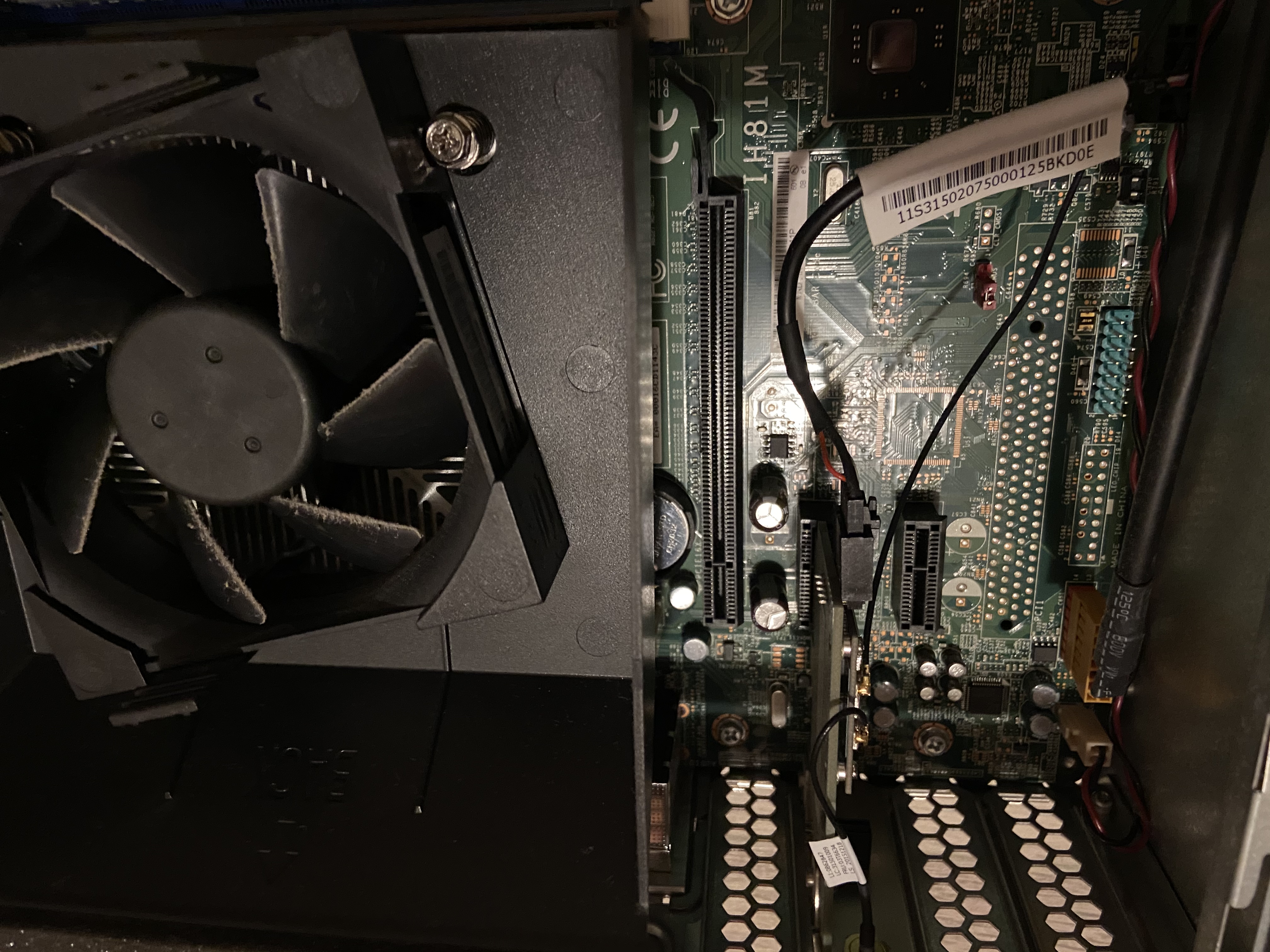

Je reviens au galop car j’ai toujours ce problème.
J’ai pris de nouvelles photos quelqu’un pourrait m’aider ? 😜
Messages : 14602
Re: Achat d’une carte graphique

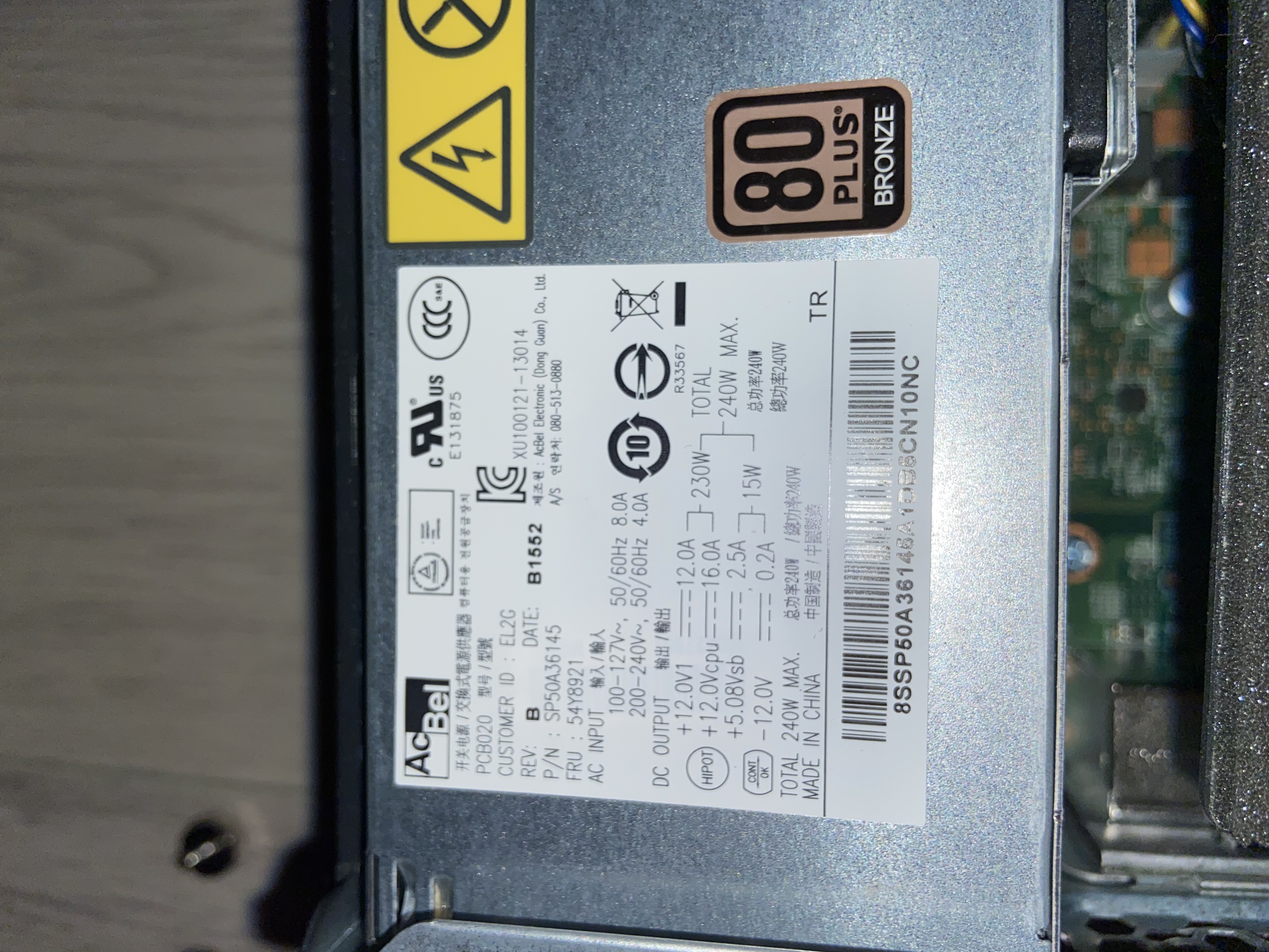

Tu as bien un port PCI-E (le slot noir en à coté du ventirad) donc tu peux mettre une carte graphique récente... par contre il faudra changer l'alimentation car 240W c'est trop peu et tu risques de tout claquer même avec une carte peu gourmande.

J’ai un peu chercher les carte 1050. Elle ont le coter très épais là où y’a les port hdmi (etc) ça pourrait rentré quand même ?
Si je change ma carte wifi de place elle marchera quand même ?
Et du coup qu’elle alimentation me conseil tu ? (Marque ? Watts ?)
