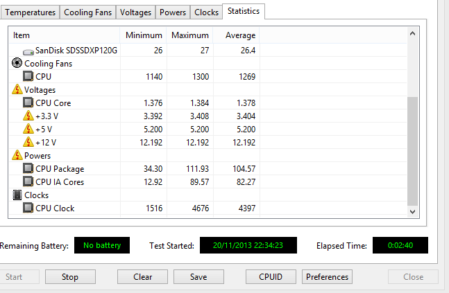

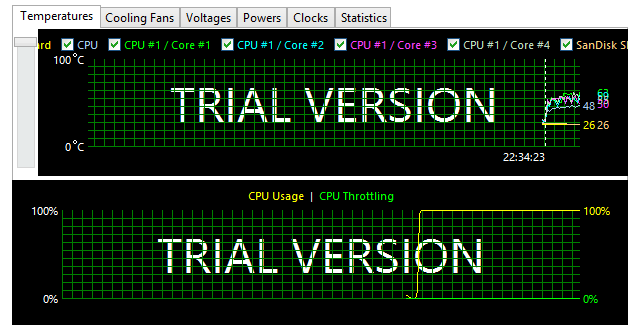

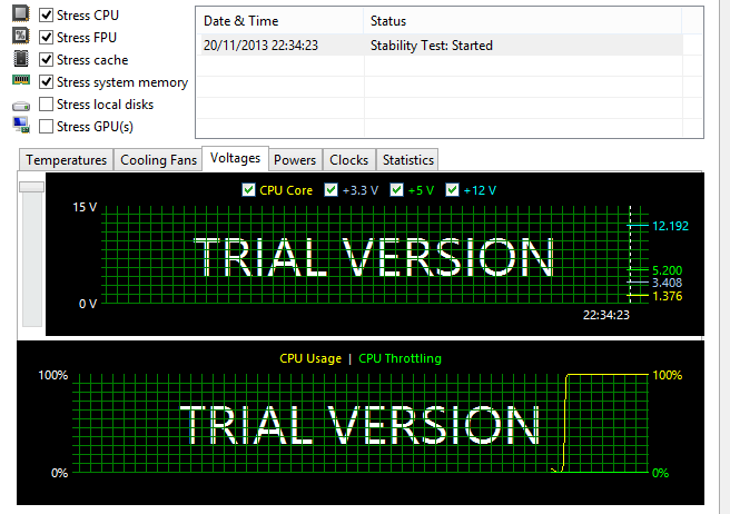

Voila le rapport occt :lolkc:
Alors j'ai vu aussi sur le monitoring en ressayant un test que un core montait à 163°C
Je vais démonter et remettre de la pâte thermique.

A peine démarrer après 1 min un arrêt brusque ....
pour vérifier les tensions via log il y a aussi aida64 sans stresser et stresser la machine qui est bien en complément d'occt :thumbsup:.
pour les 168° cpu ton pc se serait couper net par sécurité, je penses que c'est un souci d'occt mineur, et les cores (1,2,3,4) ont des température entre 38 et 42°max

Sous aida64 les temps sont redescendu, je pense, normalement une fois le stress arrèté.

Tu as stresser avec OCCT? avec aida a porter de main pour visu des tensions?

Bonsoir,
Je viens de vérifier les tensions elle sont de 5,18v et 12,24v stable sur le voltmètre.
Ensuite pour le bios j'ai renommer le fichier .cap en .rom, la mise à jour s'est faite correctement, j'ai tout de même télécharger bios converter, le flash USB ne fonctionne pas le témoin reste fixe, et la clé n'est pas lu.
Tous ces problèmes peuvent venir de là ?
Parce que j'ai des bsod de plus en plus régulièrement, et première fois qu'il se coupe puis redémarre au démarrage.
J'ai refais un test en remettant le bus à 100 parce que je l'avais overclocké avec l'utilitaire asus et toujours une erreur sous occt qui me dit que la température monte trop.
Je ne sais plus quoi regarder ni quoi faire.

Bonsoir,
Pour commencer, une bonne nouvelle (enfin si on peux appeler cela comme ça) le comtroleur marvel est désactivé et le démarrage est raccourci considérablement.
Maintenant j'ai désinstaller tous les soft asus et remis les paramètres optimaux du bios.
Sans résultat puisque après 2 min d'occt, une erreur :(
