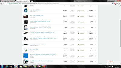

La config est bien ? La carte mère est assez evolutive pour vous ?

Je partirai plutôt sur un i3 8100 de la nouvelle génération qui est aussi performant que l'i5 7500 et moins cher. C'est aussi un 4 coeurs. Il faut l'associer à une carte mère Z370 qui sera plus évolutive que la Z270 mais Intel a la fâcheuse habitude d'obliger les gens à racheter des cartes mères à chaque nouvelle génération de processeurs ou presque (comme ça a été le cas avec les processeurs Core ix 8xxx qui ne fonctionnent pas sur les anciennes cartes mères Z270).
Tu n'as pas besoin d'une alimentation aussi puissante, la tendance est à une baisse de la consommation des composants depuis quelques années. 400 watts suffiraient largement, si tu veux vraiment être large (pour de futur upgrade, de l'overclocking...), prends 500 watts mais plus de puissance est inutile. Une alim de qualité Corsair Vs ou autre te fera économiser 25 euros.
Pour le reste c'est de bon choix, la carte graphique est adaptée à tes besoins et ton budget.

La ram sur ton screen est lente quand même, essaies de prendre mini à 2400mhz en cas 14, ou 3000 en cas 15.

Alim LDLC EC400, FSP HD 420, Corsair Builder Series VS350 80PLUS largement suffisantes ou EC500 si tu veux un jour changer de carte graphique.
La GTX1050 consomme très peu (pas de connecteur PCIe 6 broches nécessaire sur ce modèle): alim 300 W recommandée par le constructeur .
Processeur I3 8eme génération implique carte mère Z370. Le chipset Z270 n'est compatible qu'avec les processeurs 7eme génération.
