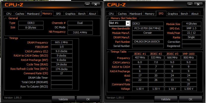

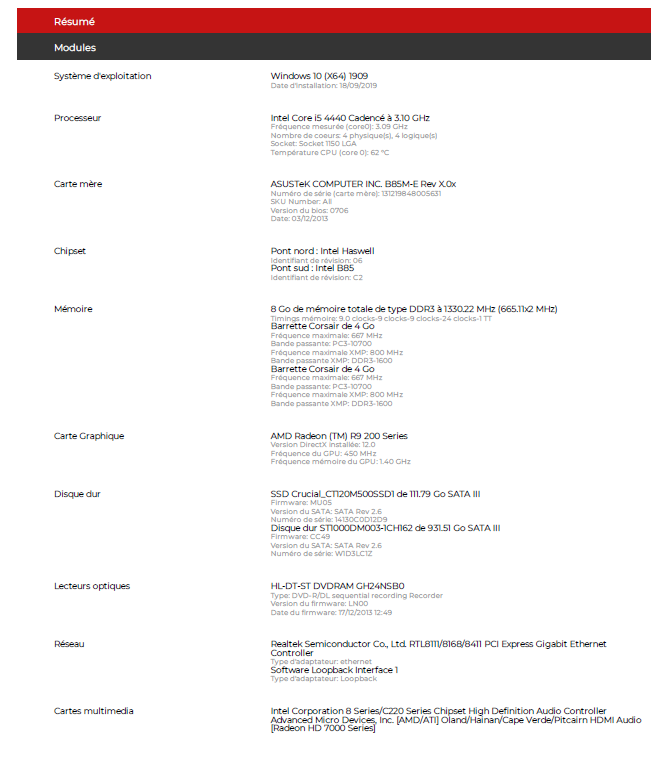

il est préférable d’acquérir les mêmes caractéristique technique, et par rapport à ton fichier joint le mieux serait d'utiliser cpuz
et de mettre les copies d'écran ici même pour choir la bonne paire.
cpuz => onglet SPD et mémory

Merci pour le retour!
Voici

je devrais jouer au loto, c'est exactement les mêmes que je t'avais envoyer plus haut
2x4go pour 50€
