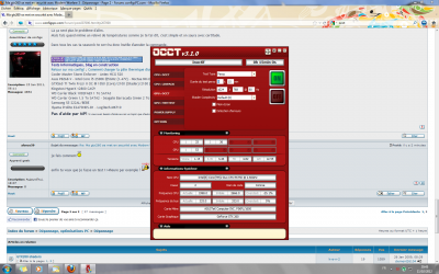

Re: Ma gtx260 se met en securité avec Modern Warfare 3
Posté : 11 févr. 2012, 20:47
par alonzo59
voila
voila
voila
Posté : 11 févr. 2012, 20:50
par NB91
Télécharge OCCT http://www.ocbase.com/perestroika/index.php?Download
Et lance un test de 10-20 minutes en surveillant la température.
Le problème c'est que je crains que ton alim te lâche pendant le test en emportant avec elle ta CG....probabilité très faible mais bon...à ta place j'attendrais la nouvelle alim pour lancer le test, de toute façon tu l'as déjà commandée.
