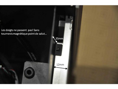

petit détail pour les obèses de la main, la fixation d'un graveur slim c'est du domaine de l'horlogerie :
surtout quand on sait que l'une des vis est située au fond d'un couloir de 12mm de large x 35mm de profondeur :mur:

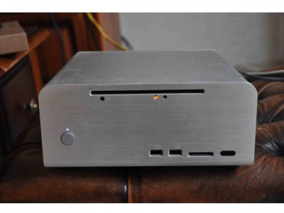

je trouve dommage quand même qu'il faille bidouiller autant avec un boitier aussi haut de gamme.
:dontgetit:
Re: Retour sur pc de salon multimedia mini itx
Posté : 08 nov. 2012, 13:20
par SuperD
exdeath a écrit :je trouve dommage quand même qu'il faille bidouiller autant avec un boitier aussi haut de gamme.
:dontgetit:
je ne te le fais pas dire... :( :marteau: :mur: :lolkc: Streacom pas top du tout si c'était à refaire je demanderais au serrurier du coin de me plier une tôle d'alu aux bonnes cotes et basta :petard:

Suite du feuilleton ...
la boite après passage sous la perceuse : un petit trou pour la led et un autre pour le bouton d'extraction (pour l'activer il faut quand même un cure-dents :desole: ) mais pour le moment c'est propre et ça marche c'est l'essentiel, je vais réfléchir à améliorer si possible (faire un poussoir bien propre c'est pas évident :crazy: )
