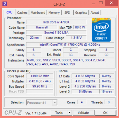

au début du test voila :
après 6m il s'est arrête :
je n'ai pas encore revérifié l'installation du ventirad et j'ai revu easytune il est en mode par Default :(
alors que penses tu ?

Tu es maintenant à 4.2ghz de fréquence au lieu des 4.4ghz.
Tu n'as rien touché d'autre? cpu z indique un coeffmultiplicateur de 42 modifiable dans le bios ou via easy tune automatiquement aussi , mais de toute façon cela ne justifie pas cette hausse de température trop élevé qui implique une vérification pointilleuse de la fixation de ton ventirad.
