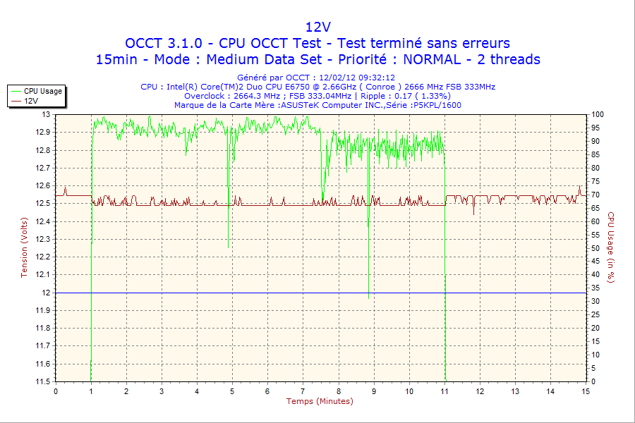

salut l'équipe,
donc vous me conseillez de faire le test quand je recevrai la nouvelle alim..?
j'en 'ai fait un hier du coup de 15 min..mais en 1024*768
je vous poste les 5 images
merci

par totoche
Les températures son normale pour le CPU , juste une légère chute de la tension du 12 volt de l'alim sur le dernier graph a un peut près 11 minute 50 s c'est aussi a ce même moment sur la tension du graph du Vcore que la tension du CPU a des chutes importantes , refait un test aussi de la CG pour voir si les températures son bonnes

par totoche
Bon je crois quand est fixer sur le problème réel , donc l'alim on voit sur le graph de l'alim sur le 12 volt la tension chute a plus ou moin 11 volt ce qui provoque le problème que tu resents sur le jeux et comme la tension n'est plus bonne automatiquement aussi le ventilo de refroidissement de la CG tourne j'amais a la même vittesse d'ou la monté on température sur le graph ou il y a un pics a pratiquement 90 degré sur le graph du GPU 1 et le phénomène arrive au même moment 11 minute comme le CPU donc l'alim a changer.
