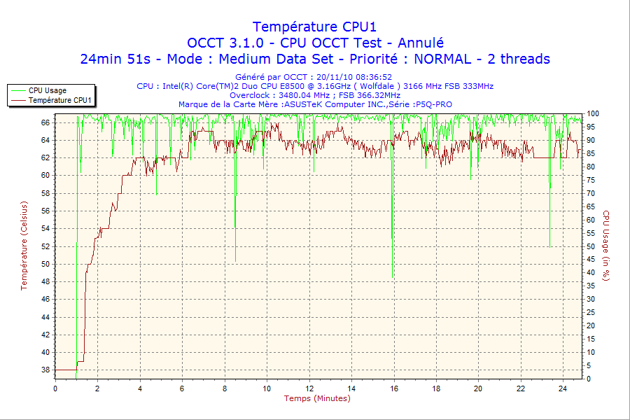

Bon en bon boulet, je me suis rendu compte que le fan du boitier SonataIII était coupé... Cela n'aide pas pour les temperatures. Je test en ce moment avec un OC de 10% (FSB à 366 MGH) et la temperature est selon OCCT à 65/67 degrés au bout de 20 minutes.

Voilà le premier test avec un OC de 10%

Bon TEST O/C a +20% s'est a priori bien passé :biere:
Dites moi ce que vous en pensez avant que je change le BIOS.
