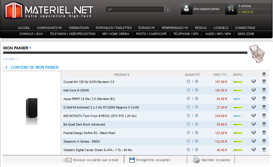

Alors j'ai bien vu les différents composants et j'arrive à 1200 € (à quelques centimes prêt).
Est - ce que je peux avoir quelque chose de bien mieux en montant à 1300 voir 1350 € ??? ou je ne vais pas gagner grand chose ?

Ce que je dis (un peu maladroitement certe xD)
Autant choisir pièce par pièce par s'adapté a l'utilisation des gens :)
Perso je vois pas d'utilité a un i7, un cm pro, un SSD 64go, 1 DD de stockage en 7200 :)
Re: Config 1200 - 1300 Gamer juste la tour.
Posté : 21 sept. 2011, 14:26
par Valeuh
:plusun: Prend la CM de base et passe sur un SSD 120 go par exemple!
Posté : 21 sept. 2011, 14:36
par Tonton Flingueur
Ss compter qu'on ne sait pas quel version de la CG viens avec ce boitier, tandis que ds ma cfg y'a un Twon Fozr III (must des refroidissement des CG) ^^
