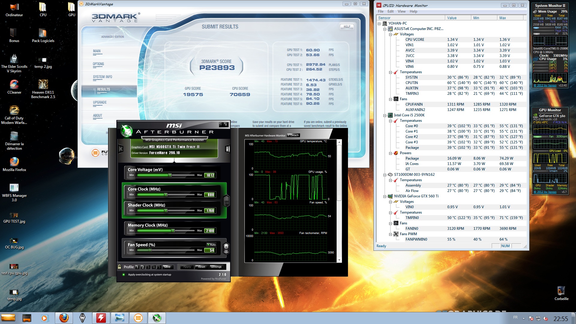

Sur ton dernier screen les températures sont parfaitement normales
download/file.php?id=2955&mode=view
71° sous Furmark c'est très bien.

71° sur 3dmark oui cela est correct
Mais je n'arrive pas ah OC la GC car tenir 15min tout les 20 mhz en + ce n'est pas faisable en furmark j'ai essaye le max 10min j'ai atteind 106° et conseillé 98° ;( donc je me suis dis oula .
tu vois ce que je veus dire apres boitier ouvert je gagne allé 5° avec ventilo ah fond !

Fais moi un screen de ta courbe de ventilation dans Afterburner stp

Non non ce que je veux voir c'est la courbe d'Afterburner.
Dans paramètres, tu as un onglet qui correspond aus ventilateurs et qui contient une courbe.
EDIT: regarde le screenshot

Règle ta courbe pour qu'elle ressemble à la mienne, c'est la meilleure courbe de réponse que j'ai trouvé, bon refroidissement dans le silence.
Et remplace 5000 par 500 en bas, que l'intervalle de régulation diminue.

je viens de changé la courbe mais toujours des valeur haute en temp regarde :
