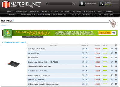

En gros je t'ai fais une cfg pr 2000e sur mat.net qui est le vpc le plus chère, tu px avoir facile 10% de moins en commandant chez amazon, qui propose en plus la Rolls des SAV (et de très loins).
Ds ces 2000e j'ai inclus 3 écrans pr l'eyefinity, mnt si tu ne souhaites pas partir sur cela et plus sur l'écran 3d, vires les 3 écrans et les 2 CG et prends une 7850, elle fait tout passer en full hd. Pr ce qui est de la virtualisation, je vais demander a un mai de passer donner son avis, mais je ne me souviens plus si les cpu main stream d'intel n'avais pas un soucis a ce niveau.
je t'ai mis le meilleurs boitier question silence, avec 3 excellent ventilos pr changer la ventil d'origine, 2cg ca commence a chauffer
Un excellent SSD (reduit si tu n'a beosin que de 128go).
Le must en matière de air cooling, mais tu px aussi prendre le Thermalright Macho a 40e qui est un bon choix.
Comme un connard je viens de voir que j'ai oublié l'alim
tu as celle ci qui est excellente http://www.materiel.net/alimentation-po ... 73272.html ou celle-ci qui l'est aussi et est aussi moins chère http://www.materiel.net/alimentation-po ... 72357.html
