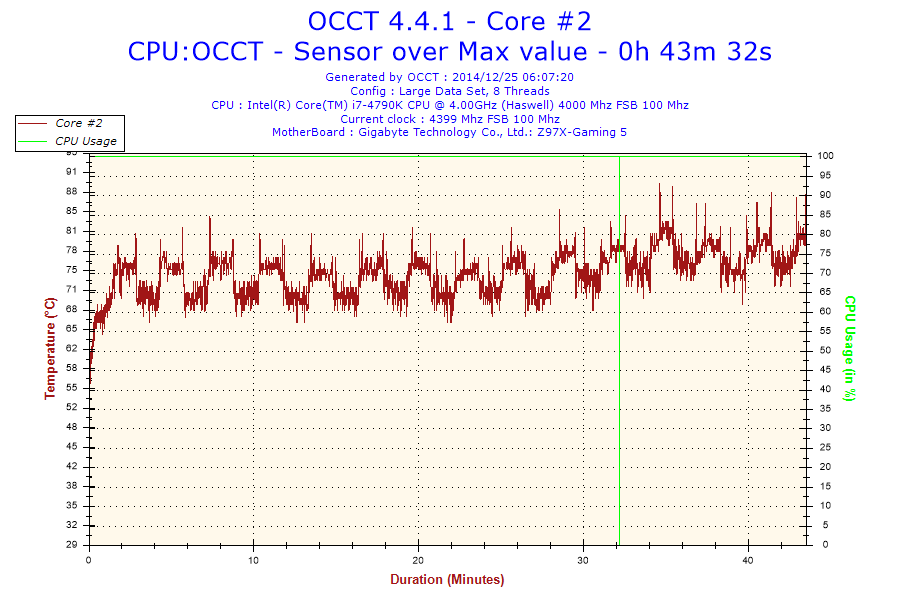

apres avoir refais le montage la temperature max est de 77 a 100% load et 4.2 Ghz avec 23min de stresse OCCT les temps sont prises par RealTempGT
merci les gars :)

je crois quil ya un srx probleme le stresstest sest arrrete a 43min affichant un msg en rouge qui dit que core#2 a depasse la valeure maxiamle 90, valeur maximale 85 :(
qu'est ce que je dois faire !

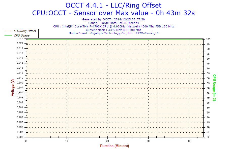

par kingfreestyle
voici les resultats

vu les graphiques, ton cpu est clairement overclocker à 4.4 ghz et la tension du vcroe est normale.
Probablement que cela a été réalisé de façon non intentionnelle avec des logiciels tiers fourni par gygabite et via les cd.
tu as par exemple easytune qui permet d'oc le cpu via windows, donc l'as tu installer?
tu as manipuler le bios?
Je rejoins également les commentaire du dessus, à savoir que les température sont bien trop élevé, et d'ailleurs au repos tu es à 50 ° environs vu le début du test (chose anormale).

Il y a un soucis vu le ventirad que tu as tu devrais etre a 70 75 max en stress test a 4,4.
Tu es dlnc en mode turbo ou performence ça depend des CM, mais depuis le uefi tu peux selectionner un mode normal, il sera a 4,0GHz, perso le mien etait a 35 en idle sous aircooling.
Par contre je ne vois pas la tension de vcore, ça pourrait etre un bon indice pour la température aussi.
