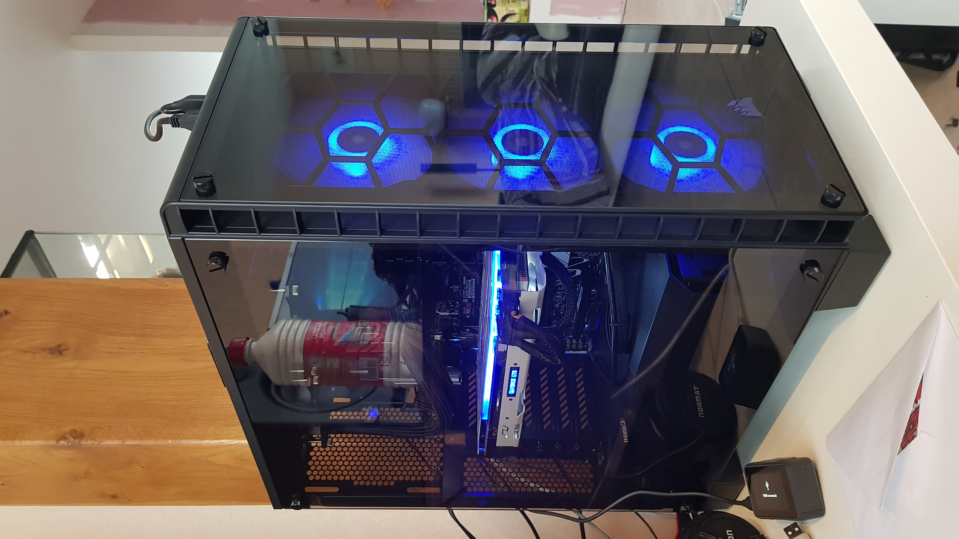

J'oubliais, une petite photo de la bête.
