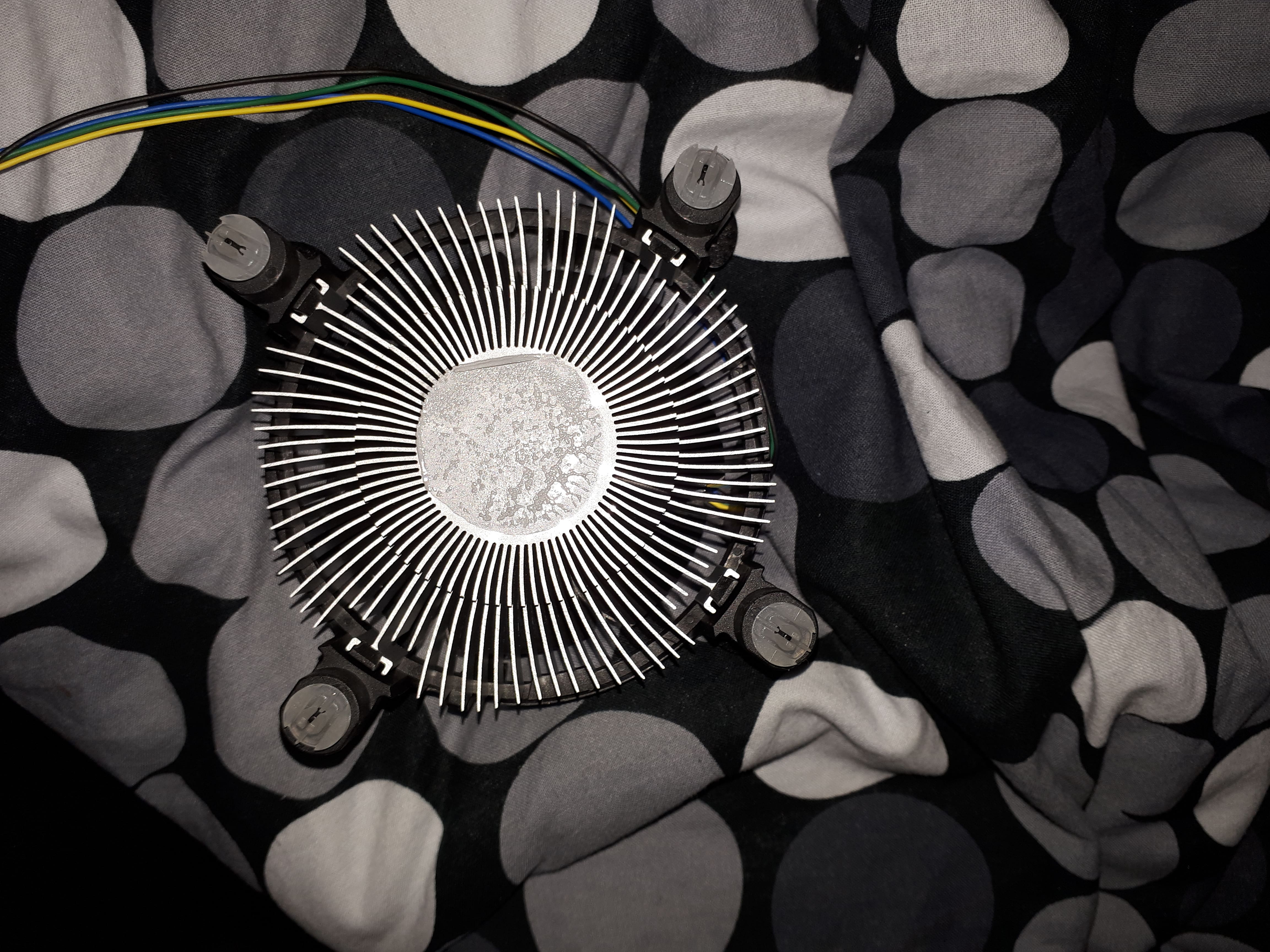

Re, j'ai acheté l'alimentation que tu ma recommandé mais ça ne fonctionne toujours pas. J'ai essayé d'enlever le ventirad du cpu pour voir si la pâte était boen mise et je sais pas:
Du coup je vais acheter de l'alcool ménager et remettre de la pâte

Oui la pate était grosso modo correctement mise (sur les ventilos Intel c'est un pad thermique ce qui est un peu différent). Le soucis ne vient pas de la de toute façon, si le ventirad est bien installé sur le CPU, même sans pate thermique ou mal mise, le PC doit démarrer (les surchauffes se produiront plus tard quand le CPU dégagera bcp de chaleur).
Pour la pate, tu mets une goutte au milieu, pas plus et étale un peu si tu veux avant de mettre le ventirad. L'important c'est surtout que ventirad et proc soit bien en contact.
