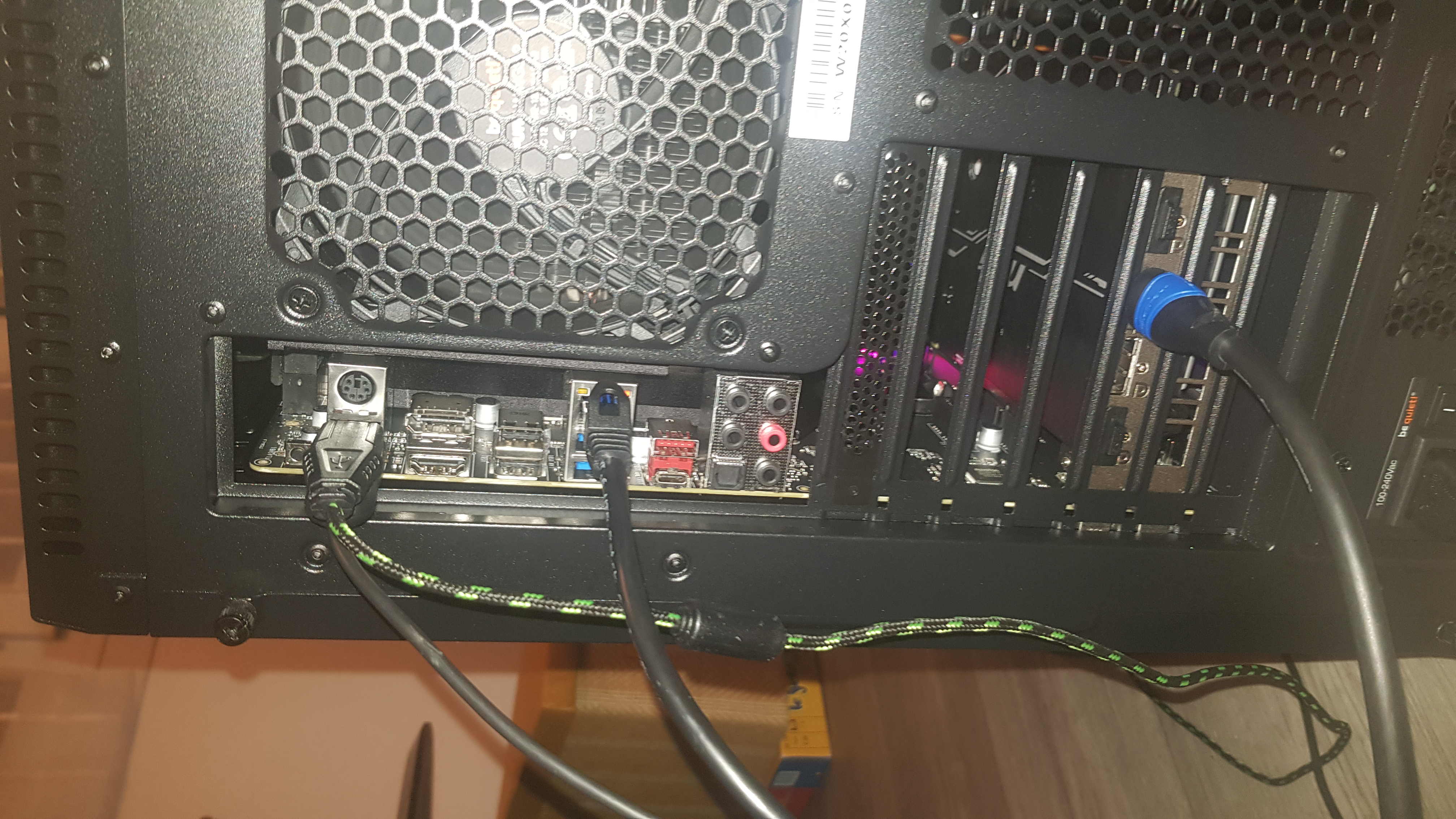

Je mets des photos de l'installation en pièce jointe.
