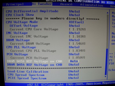

ok voici les screenshots en mode auto

T'as tout en auto c'est pas bon tout ça.

ouais j'ai vu ça, je viens de le passer en manuel ;)
EDIT: J'ai désactivé la techno intelr speed stept

Bon j'ai réussi à atteindre le 4GHz :)
les températures tournent autour de 46 au repos, mais ça monte jusqu'à 80 en charge :(
dans prime95 le worker 2 me lâche après quelques secondes...
voici des screenshots de ma config:

T'as des températures hautes pour un Vcore bas. Mon Vcore est a 1.38 il me semble.

@Valeuh: oui je sais, je trouve ça bizarre... tu pourrais me donner tes caractéristiques que je m'en inspire comme on a presque la même config?
@Tonton Flingueur: possible, mais je crois pas que ça vienne juste de là, car fait pas mal de test avant de monter mon v-core et (au début) je dépassais pas le 60 et (après) pas le 70...
ma config par défault monte pas en au de 60 en charge... je vais vérifier demain.

J'ai remplacé la pâte thermique, je vais attendre quelques jours avant de recommencer à overclock le temps que ça sèche...
Je vais remettre la config par défault, mais je vais sauvegarder celle que j'ai en ce moment.
@Valeuh: J'aimerais vraiment que tu me dise comment tu l'as configuré ;)

Avec un vcore aussi bas et des temps aussi basses, soit t'as mal mis le rad (ce dont je doute) soit tu as mis bcp trop de pate thermique ^^

ou j'ai juste mal mit la pâte... cette fois-ci j'ai fait une croix et j'ai mis le rad dessus...
J'ai lu quelque part qu'il fallait attendre quelques jours pour que la pâte soit à son plein potentiel, c'est ce que je vais faire.
Pour l'instant (avec la config par défaut) j'ai des temps de 35-36 au repos et au dessous de 50 en charge 100%.
