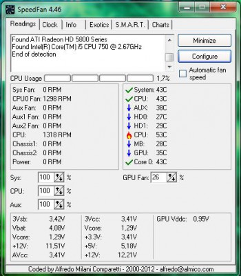

Lorsque j'utilise speedFan, je vois 2 CPU dans la colonne des températures.
L'un est à 53ºC et l'autre à 43ºC environ... lequel est-ce que je dois croire?
Dans mon bios, on m'indique que mon proc 53ºC...
températures (speedFan)

EDIT: J'ai fait un stress test avec prime95 et la température monte à 83ºC

Je sais pas pourquoi ça monte tant que ça les températures, 83 ça me fait un peu peur :S

Effectivement, 83°, c'est bien trop haut!
En général, 60° est le plus, 70° à tout péter, et encore, pas en H24!

Certainement le Vcore qui est trop haut. T'as un meilleur RAD que moi en plus.

le problème vient de ton vcore, aps de tes ventilos.

ok je remet tout à défault et je reviens ;)

maintenant les températures du cpu sont autour de 35 et en bend test à 58.

clairement c'est ton vcore qui etait en cause ^^
