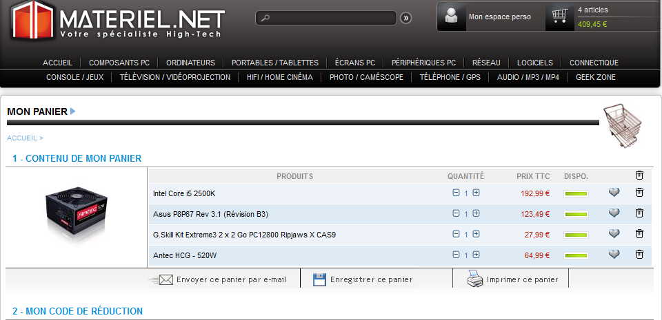

Re: Composants HS après un crash : remplacement ou upgrade ?
Posté : 16 sept. 2011, 21:08
par Tonton Flingueur
2 logiques différentes, perso je partirais plus vers la solution du 1155, car racheter des composants pr ton ancienne cfg ca vx dire investir ds qqch de vieux qui n'a plus d'avenir...
Pr la CM la pro ne te servira a strictement rien (le sli/cf n'est intéressant que pr du multi écrans), une P8p67 suffit amplement ou alors une P8H67 si tu vx ne veux pas oc.
le 2500k est le meilleurs cpu du moment pr gamer voulant oc, sinon un 2400.
Les Vengence ont un taux de retour en SAV asser élever, regarde plutôt de G Skill. En 12'800 si tu vx oc, en 10'600 si tu ne veux pas.
En alim de qualité premier prix, une Antec HCG de 520w sera parfait.
