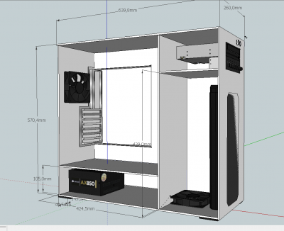

bonjours tous le monde et heureuse année
pour la nouvelle année je veux me lancer dans la construction d un boitier sur mesure
en plexi
mais j ai quelques questions
-ou trouver du plexi a un bon prix?
-quel epaisseur?
j avais penser a du 4mm
-j aimerai eviter les vis et donc coller les plaques mais avec quel colle ?
voici en gros mon projet
merci

Re: création boitier sur mesure
Posté : 08 janv. 2012, 13:32
par exdeath
sur ton schéma, le ventilateur en bas sur la façade, il sert à rien. Il va juste troubler le flux d'air...
Par contre tu ferais mieux d'en mettre au moins deux en extraction à l'arrière.
Posté : 08 janv. 2012, 14:32
par Kilou
exdeath a écrit :sur ton schéma, le ventilateur en bas sur la façade, il sert à rien. Il va juste troubler le flux d'air...
+1 et la plaque entre la cage à dd et les composants pas utile non plus car les dd chauffent peu par rapport au reste.
c'est quoi la bouteille en bas ? ton azote liquide ? xD
Posté : 08 janv. 2012, 16:50
par jimmm007
il y a un radiateur derriere les ventilo en facade
et celui en bas servira d extracteur
la plaque sert a separer le radiateur du reste de la config
et les HDD seront dans un compartiment dans le bas du boitier
Posté : 08 janv. 2012, 17:27
par fabdcn
Rhooo, je pouvais pas passer a cote d un topic comme ca...
:plusun:
:plusun: il va meme bloquer le flux d air, alors que tu pourrais t en servir pour l aspiration, et au moins 2 ventilos a l arriere
Alors, d abord, surtout, bcp de courage, de patience et de reflexion,
le matos necessaire>
-1 perceuse sans fil (necessaire pour les petits trous précis, preparation du vissage pour eviter la casse du plexi)
-1 perceuse puissante (necessaire pour les trous gros diamètre, notamment les trous de ventilos)
-visserie 3X15 et tournevis
-colle néoprène liquide (les tous petits tubes, je me rappelle plus la marque)
-1 scie
-1 mètre
-1 règle
-1 crayon
-papier à poncer
http://www.polydis.fr/
ca c est le site le moins cher pour trouver du plexi (et en meme temps, celui qui a le plus de choix)
pour l epaisseur, pour des raisons de solidite, je te conseil au moins du 5mm, le mieux, c est le 8mm
si tu trouves ca cher, va voir chez leroy merlin, ca va te calmer direct
et sans vouloir me faire de la pub, j ai detaille au max ce que j ai fais, si t as d autres questions, n hesites pas
creation-boitier-pc-en-plexi-t15754.html
sinon, mon avis, tu ton shema est pas mal sur le papier, mais quand tu va commencer a bricoler, tu vas vite voir que tu t es complique la vie, quand je rentre, le WE prochain, je prends une photo de la gueule qu il a aujourd hui, et je le mets sur la balance, ca fait lourd, donc en dessous de 5mm d epaisseur du plexi, je te conseille pas.
aussi sur le site de vente de plexi, ils peuvent te faire des coupes droites gratuitement en plus, donc si t es sur de ton croquis, ca peut te faire gagner du temps et un travail plus propre

merci de toute tes infos
je revoir mes cotes pour pour mettre du plexi plus epais
je sais que je n ai pas fais au plus simple mais je suis pas presser

Posté : 10 janv. 2012, 22:02
par jimmm007
salut
j ai repris toutes mes cotes et je pense commande le pvc dans la semaine prochaine
mais il faut que je trouve quelque composant
-un back plate pci
-un panneau de support de carte mere
une petite question
quel colle utiliser pour coller les panneaux entre eux
ps : voila a koi le boitier devrai ressembler terminer ( pour la coleur je suis pas fixé)

par nuttelya
Je sais pas si les panneaux cm se vendent, pourquoi ne pas acheter un boitier bas de gamme pour y découper le panneau??
Oui je sais ça fait entre 30 et 60 euros le panneau, et un restant de boitier neuf inutilisé....
Posté : 10 janv. 2012, 22:42
par nuttelya
Genre : http://www.materiel.net/boitier-pc/xigm ... 55364.html
Tu lui découpe le panneau, pour - de 30.00 euros ça peu le faire ?
