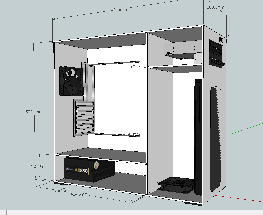

pour la nouvelle année je veux me lancer dans la construction d un boitier sur mesure
en plexi
mais j ai quelques questions
-ou trouver du plexi a un bon prix?
-quel epaisseur?
j avais penser a du 4mm
-j aimerai eviter les vis et donc coller les plaques mais avec quel colle ?
voici en gros mon projet
merci

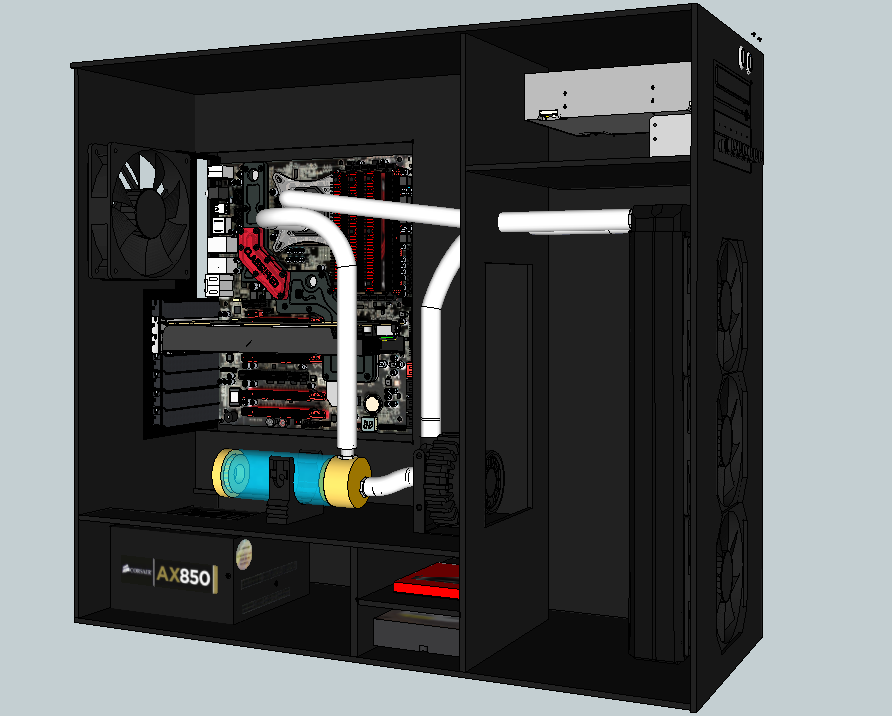

voici le projet definitf
le PVC est en commande chez polydis j attend leur accord pour les decoupes
voici mon panier de docmicro pour le water
Pompe MCP655 - 12 Volts - 1200l/h ou Laing D5 SwifTech 78,90 €
Réservoir Balancer 150 Or Phobya 19,50 €
Radiateur CoolStream RAD-XT 360 EKWaterblocks 52,50 €
Embout Cannelé Droit 1/4" avec Joint pour Tuyau 13mm Special High Flow - NOIR MATE BitsPower 2,90 € x 6 = 17,40 €
Collier Pinçable pour Tuyau 19mm - Noir DOC Micro 0,95 € x 8 = 7,60 €
Liquide de protection EK-Ekoolant TRANSPARENT 1000mL EKWaterblocks 6,45 €
Tuyau PVC Souple PrimoFlex Pro - 13mm Interne, 19mm Externe BLANC PrimoChill 6,50 € x 2 = 13,00 €
Ventilateur 140mm Enthusiast Control Fan FX-140 LB NZXT 16,90 €
Ventilateur 120*120*25mm Nano-2G 12 PWM Silent - 1500RPM - LED ROUGE - Doubles Pâles Phobya 11,10 € x 3 = 3,30 €
pour un total de 313,35 € fdp in
il me reste plus qu a acheter les vis, la colle
et encore a trouver une back plate (mais je pense acheter un asgard 2 et le decouper)

Re: création boitier sur mesure
sur ton schéma, le ventilateur en bas sur la façade, il sert à rien. Il va juste troubler le flux d'air...
Par contre tu ferais mieux d'en mettre au moins deux en extraction à l'arrière.
exdeath a écrit :sur ton schéma, le ventilateur en bas sur la façade, il sert à rien. Il va juste troubler le flux d'air...
+1 et la plaque entre la cage à dd et les composants pas utile non plus car les dd chauffent peu par rapport au reste.
c'est quoi la bouteille en bas ? ton azote liquide ? xD
Message non lu par jimmm007 »
il y a un radiateur derriere les ventilo en facade
et celui en bas servira d extracteur
la plaque sert a separer le radiateur du reste de la config
et les HDD seront dans un compartiment dans le bas du boitier
Messages : 6750
Message non lu par fabdcn »
Rhooo, je pouvais pas passer a cote d un topic comme ca...
:plusun:
:plusun: il va meme bloquer le flux d air, alors que tu pourrais t en servir pour l aspiration, et au moins 2 ventilos a l arriere

sinon, mon avis, tu ton shema est pas mal sur le papier, mais quand tu va commencer a bricoler, tu vas vite voir que tu t es complique la vie, quand je rentre, le WE prochain, je prends une photo de la gueule qu il a aujourd hui, et je le mets sur la balance, ca fait lourd, donc en dessous de 5mm d epaisseur du plexi, je te conseille pas.
aussi sur le site de vente de plexi, ils peuvent te faire des coupes droites gratuitement en plus, donc si t es sur de ton croquis, ca peut te faire gagner du temps et un travail plus propre

merci de toute tes infos
je revoir mes cotes pour pour mettre du plexi plus epais
je sais que je n ai pas fais au plus simple mais je suis pas presser

salut
j ai repris toutes mes cotes et je pense commande le pvc dans la semaine prochaine
mais il faut que je trouve quelque composant
-un back plate pci
-un panneau de support de carte mere
une petite question
quel colle utiliser pour coller les panneaux entre eux
ps : voila a koi le boitier devrai ressembler terminer ( pour la coleur je suis pas fixé)
