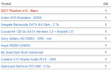

Hello tout le monde !!
Je viens de remarquer la température de la carte mère par rapport au processeur en jeu !!
Vous en pensez quoi ??
D'où peux venir le problème ?
Ma config (+i7 2600K)
