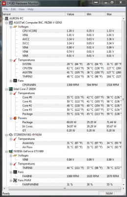

Je viens de remarquer la température de la carte mère par rapport au processeur en jeu !!
Vous en pensez quoi ??
D'où peux venir le problème ?
Ma config (+i7 2600K)
Messages : 5714
Re: Température carte mère bizarre !!
Message non lu par totoche »
Bug du logiciel ou de la sonde
Effectivement, a 130 dégrées, les probabilités que ton cpu ait brulé, se soit auto éteins, ect sont comme qui dirait asser élevées.

Merci pour vos reponses rapides !!! car effectivement je joue longtemps avec le pc allumé comme ca...
Un autre logiciel a me conseiller pour verifier les temperatures ?
P.S: Effectivement c'est un bug du logiciel, je viens de faire un clear Min/max et deux temp. sur trois sont remontées à 127°

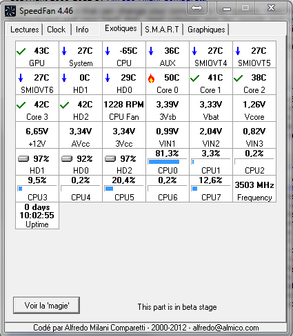

Voilà ce que j'ai avec SpeedFan (je joue en même temps de vous écrire).
Si je comprends bien, la carte mère est a 43°.
Mais d'après vous, avec tout les screens d'en haut, les températures vous paraissent bonnes ?
Encore merci pour votre aide !
Elles sont bugées aussi, ton cpu est a -65 ;)

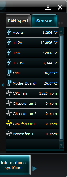

Oui j'ai vu ça, sur le premier screen ma carte mère est à 165° et sur le dernier screen mon processeur est à -65° donc avec les deux on devrais pouvoir en tirer quelque chose ^^
Et cela parait plus fiable ??
Quand même bizarre qu'entre ce logiciel et un autre j'ai une différence de 10° environ...

Les dernière me parésse pas trop mal pour des température au repos.
Oui c'est bizzard moi sa me mais que j'ai le ssd à 128 degré mais bon se n'ai pas possible alors voilà t'en que ton ordi ne s'éteind pas sa va :)

oui tant mieux ^^ je vais me baser sur les dernière valeur alors ! (issue du logiciel de la carte mere ^^)

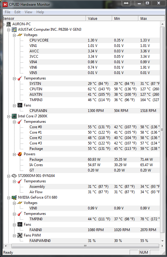

les sondes cputin et auxtin sont souvent bugées .
J'ai le même carte mère et il arrive aussi que ces sondes indiquent 127°.
