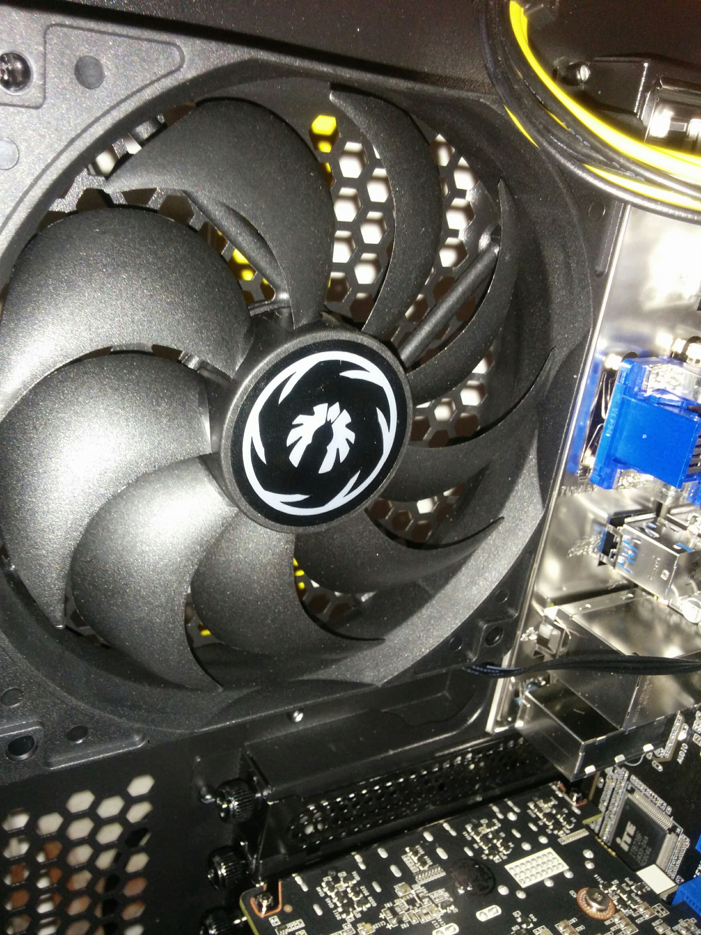

Photo du ventilateur 12v :
J'ai bien les options dans le bios (voir photo) j'ai essayé différents paramètres (silent mode) et ça ne change rien. J'ai aussi essayé l'outil de Corsaire pour régler la vitesse via logiciel, sans succès :
