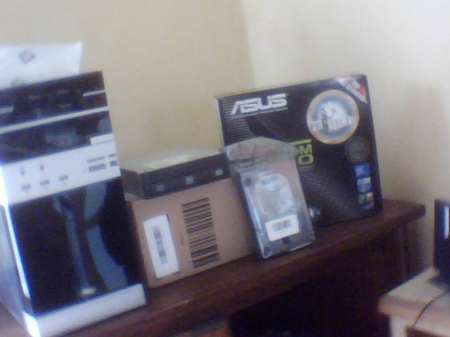

avant tout salut Les p'tits gars ! bon je suis nouveau alors voilà je franchit le pas jusqu'à présent j'achetais mes pc avec boitier carte mère et processeur monté ensuite je poursuivais seul l'aventure.
Là j'ai commandé des composants informatiques pour tenter d'assembler mon PC seul alors voilà .
MINI BOÎTIER PC Advance Moyentour «NEOZORRO»
ADVANCE MINIBOX 6911CR 38 euros
Processeur INTEL Core i3 2100 - 3.1 GHz - Socket LGA1155 104.90
Ventirad pour processeur COOLERMASTER Hyper 212 EVO - Socket AMD AM2/AM2+/AM3/AM3+/FM1 et INTEL 775/1155/1156/1366 28 euros
Pâte thermique High Performance 2 euros
Carte mère - vend ASUS P8H67-M EVO B3 - Carte mère socket LGA 1155 - Chipset Intel H67 Express (Révision B3) - 4 slots DDR3 - PCI Express 16x - SATA II & III - Gigabit LAN - USB2.0 / USB3.0 / Audio HD / FireWire.
Général
Type de Produit Carte-mère - micro ATX
Jeu de puces Intel H67 Express
Port du Processeur LGA1155 Socket je l'ai eu en Déstockage pour 68.90 euros elle est neuve
Disque Dur Interne 3.5'' 2000 Go 64 Mo IntelliPower –
SATA II - Bulk - Caviar Green - WD20EARS idem je l'ai eu en déstockage pour 70 euros il est neuf
Graveur DVD Interne 15 Liteon iHAS122-18 façade noire 15 euros
Mémoire Kit de 2 Barrettes DDR3 PC3-10666 - 2 x 4 Go (8 Go) 1333 MHz - CAS 9 - CMX8GX3M2A1333C9 40 euros
Carte graphique ASUS EN210 SILENT/DI/1GD3/V2(LP) –
GeForce 210 - 1024 Mo - PCI-Express je l'ai eu en déstockage 28 euros elle est neuve
j'ai eu le tout pour 420 euros
merci de me dire si il ne manque rien et ce que vous en pensez .
je suis sur le net depuis 1997 mais c'est la première fois que je demande de l'aide surtout que tout soit compatible merci un ami du Breizh

Salut,
Les éléments sont compatibles... :ouioui:
C'est une très petite bonne config pour un micro pc multimédiat et bureautique ! :biggrin:
MALFID7523
Re: ma configuration
Yosh à toi!
Alors, config dans l'ensemble correcte, je ne suis pas sûr des éléments MINI, mais le proc: OK!
Le boitier: la marque advance est comme le site CDiscount: à fuir comme la peste!
Le ventiRAD, peut aller, vu que tu n'OC pas!
Pour la pâte thermique, la "Artic Silver", elle te garantira des températures plus qu'optimale avec le 212!
Le disque dur, nous avons tendance à conseiller du Seagate Barracuda Green, il est aussi performant qu'un Western Digital BLACK CAVIAR, mais si tu l'as eu en destockage à un prix correct, ça peut aller.
La RAM, est-elle de marque Kingston (marque la plus fiable)?!
Si j'ai bien compris, tous ces éléments, tu les as déjà acheté?! Tant que ta config' te plait et te correspond, c'est le principal, mais je crois que les Anciens (plus calés en MINI que moi) auraient peut-être pu t'améliorer tout ça, wait & see!
Bon courage dans ton montage, c'est toujours un régal de se monter une bonne config!!
EDIT: en alim, t'as pas une no-name? Si elle est fournie avec le boitier, saches que t'as pas une mini-tour mais un mini barbecue!

Les éléments sont ok .
Par contre, un fois branché le COOLERMASTER Hyper 212 EVO , as-tu encore de la place pour les branchement ?
As-tu assez d'espace pour l'air ventillé ?
Messages : 5714
Message non lu par totoche »
C'est pour quel utilisation cette machine ? les boitier advance son de la vrai daube

Son beau petit boitier advance est moyennement fait pour
le bureaurique ( intenet et office uniquement ) !!!
Son choix ( je pense ) est de la qualité/prix. :ouioui:
GAMER ? je ne pense pas ... :hein:

MALFID7523 a écrit :Son beau petit boitier advance est moyennement fait pour
le bureaurique ( intenet et office uniquement ) !!! pour ce prix la il pouvais avoir un bitfenix
Son choix ( je pense ) est de la qualité/prix. :ouioui: pour le même prix oui il aura de la qualité la non (je sais de quoi je parle j'ai un advance a la maison)

Pour en revenir au but de ce post, comme dit plus haut Toto, je ne suis pas expert des configurations en MINI/MICRO, mais si il y a une chose que je sais, c'est que ta config' va chauffer, et que les boitiers advance ne sont pas oprimuax sur pas mal de points (conception, finition) notamment dans l'évacuation de la chaleur!
Si ce boitier te plait, tu peux le garder, c'est ton argent et ta config', mais pense à lui assurer une bonne ventilation!
Mais, si tu peux le retourner et en sélectionner un autre, ce serait une solution.
