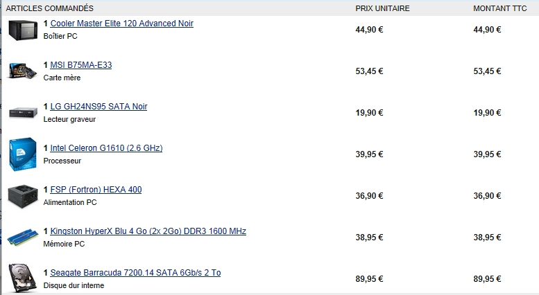

Ca a mis un peu de temps (j'étais en plein déménagement + mon père n'a pas passé la commande tout de suite) mais il a bien reçu toute la commande comme conseillé par Kira en première page.
Par contre gros soucis car je suis en train d'effectuer le montage mais en fait la carte mère ne correspond pas au boitier...
Boitier Cooler Master Elite 120 format Mini-ITX
Carte mère MSI B75MA-E33 format Micro-ATX
Du coup forcement ca rentre pas !!
Avez vous un conseil dans l'urgence avant de ne plus pouvoir faire l'échange du produit ?
Il me faudrait donc une carte mère Mini ITX avec un bon rapport qualité/prix pour un HTPC qui servira uniquement a lire des films HD et aller sur youtube/deezer en gros.
Merci d'avance !!
Re: Meilleur installation pour lire des vidéos sur télé HD ?
Oups je suis vraiment désolé, je n'ai pas fait attention à ce détail.. c'est entièrement ma faute.
Je te conseil donc la Asrock B75M ITX: http://www.ldlc.com/fiche/PB00128867.html Un peut plus cher par contre, puisque c'est une Mini itx.
Encore désolé :/
