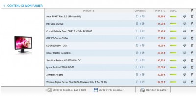

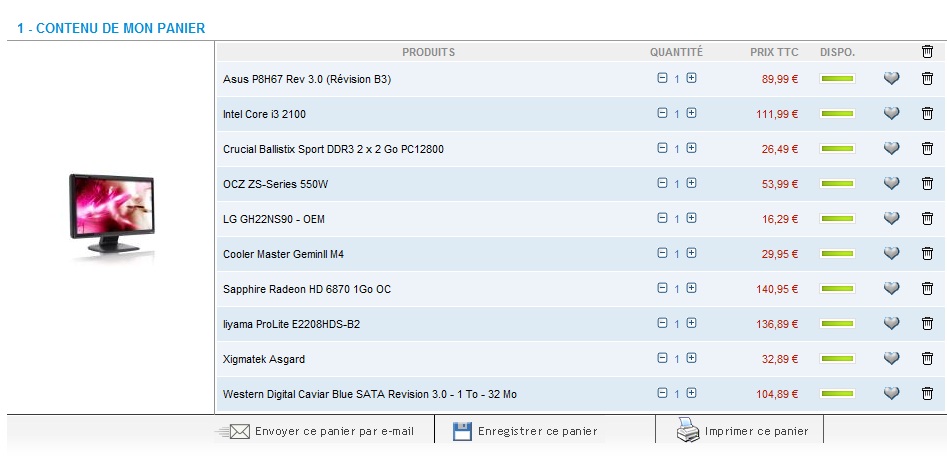

Je te propose ceci :
Carte mère : http://www.materiel.net/carte-mere-sock ... 66164.html
Processeur : http://www.materiel.net/processeur-sock ... 64351.html
Ram : http://www.materiel.net/barrette-memoir ... 67306.html
Alimentation : http://www.materiel.net/alimentation-po ... 69453.html
Lecteur : http://www.materiel.net/lecteur-optique ... 76562.html
Ventirad : http://www.materiel.net/radiateur-pour- ... 73104.html (pas obligatoire mais plus de silence)
Carte graphique : http://www.materiel.net/carte-graphique ... 75729.html
Ecran : http://www.materiel.net/ecran-lcd/iiyam ... 46643.html
Boitier : http://www.materiel.net/boitier-pc/xigm ... 52796.html
Voilà avec tout ca tu serras tranquil et pour un long moment
On peut également remplacer la 6870 par une 6850 mais pour même pas 10€ de différence ...
(tout en sachant qu'il y'a une reduc de 5% ...)
Edit : oups j'ai oublier le disque dur ... 2 minutes
Edit 2 :
Disque dur : http://www.materiel.net/disque-dur-3-5- ... 62332.html
Edit 2 :
Modifié en dernier par zackangeal le 26 mars 2012, 19:04, modifié 1 fois.

746 avec ecran tu as dis 800€ au total avec l'ecran nan ?
Re: configs pc bureau, jeux
Zac tu peut lui mettre un G620 sa lui abaissera la facture il est déjà bien ce proc ===>>> http://www.materiel.net/processeur-sock ... 66472.html
Il peut être suffisant également oui, mais il faudra pas trop trop en demander par contre
comme il part déjà du principe à jouer à the witcher (de plus le 1 n’était pas trop bien optimiser) .
Comme il trouver la config un peut cher autant lui faire baisser le prix avec un proc moin perf moi perso la config je la trouve trsè bien équilibré pour le budget qu'il a
